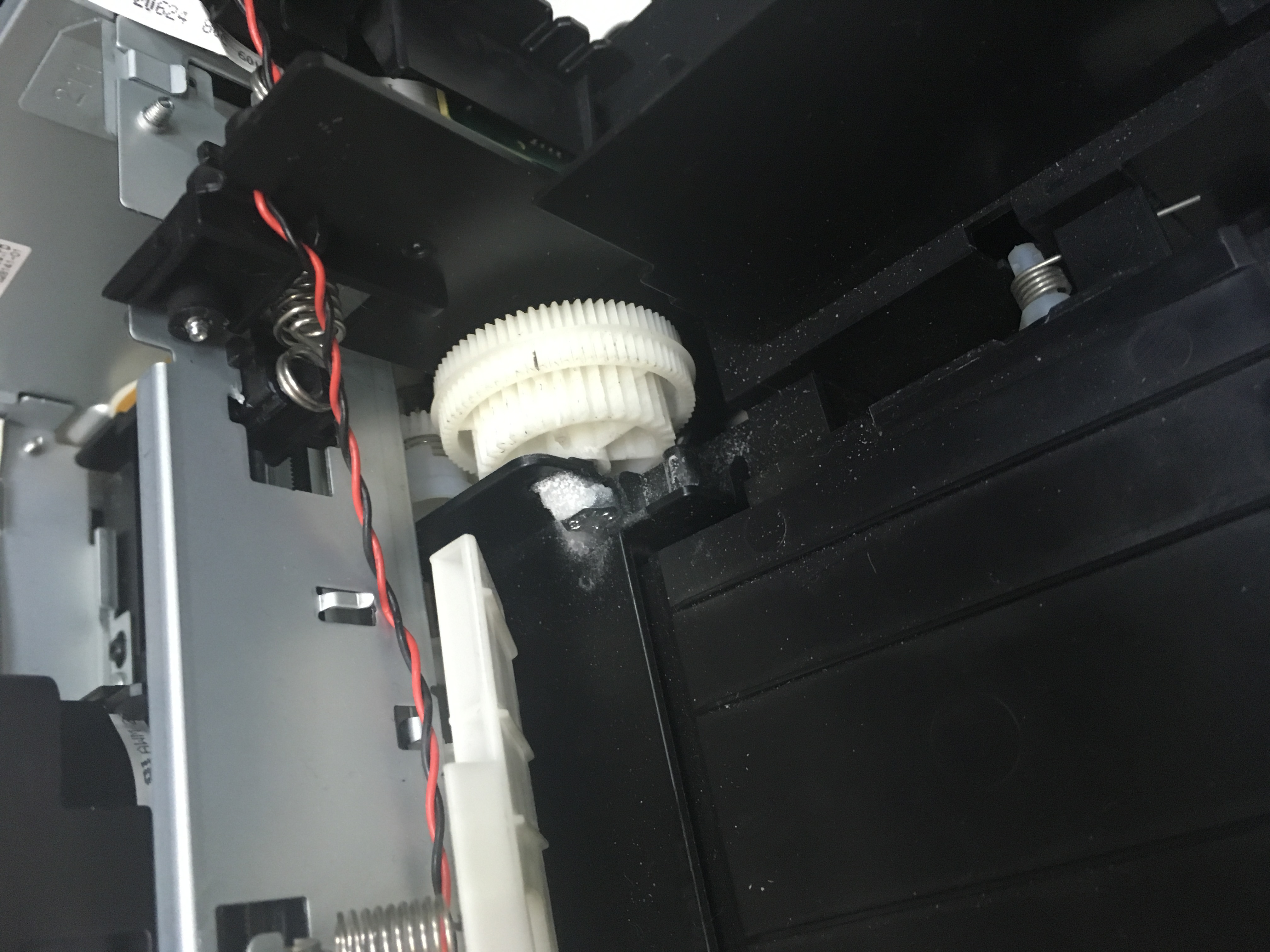

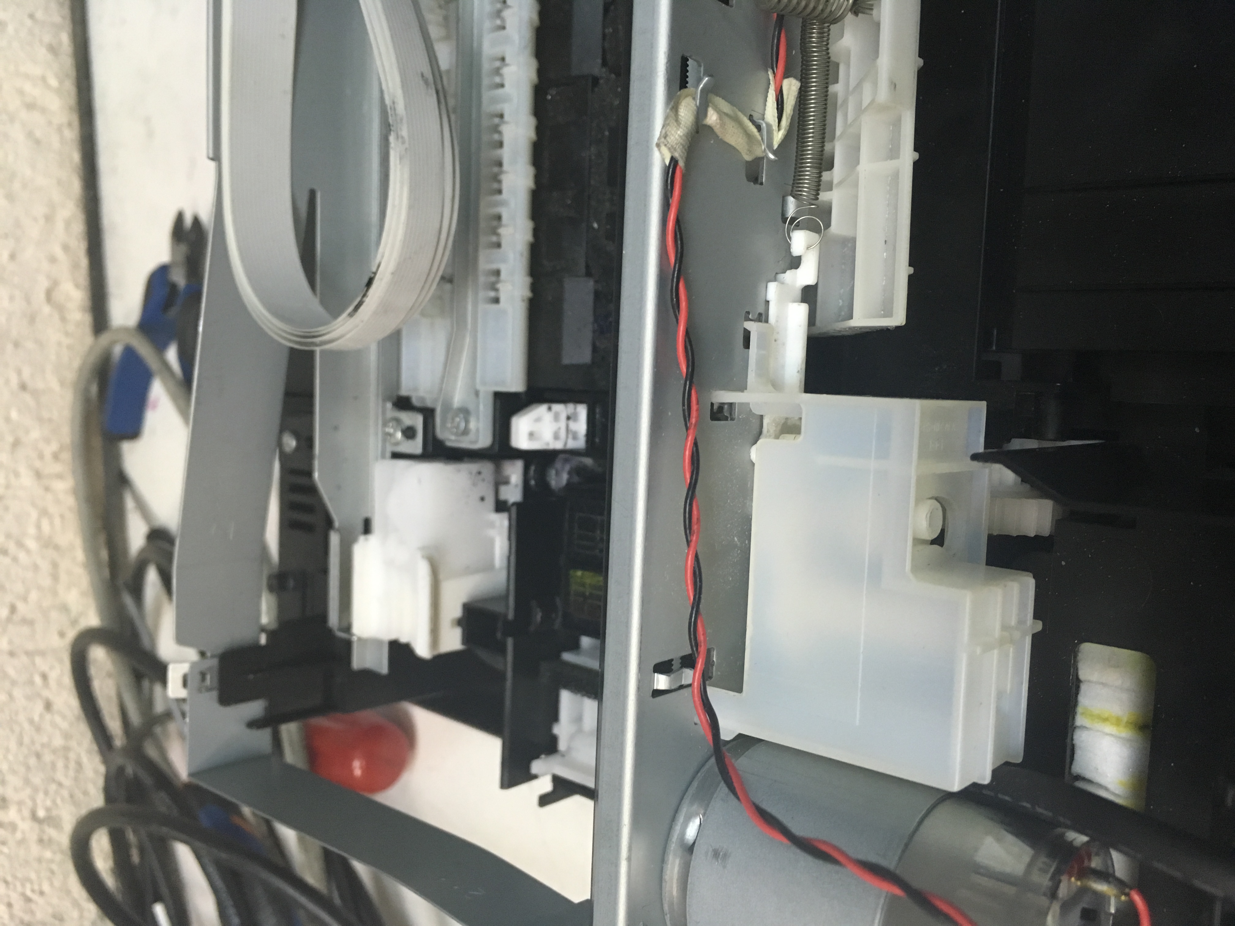

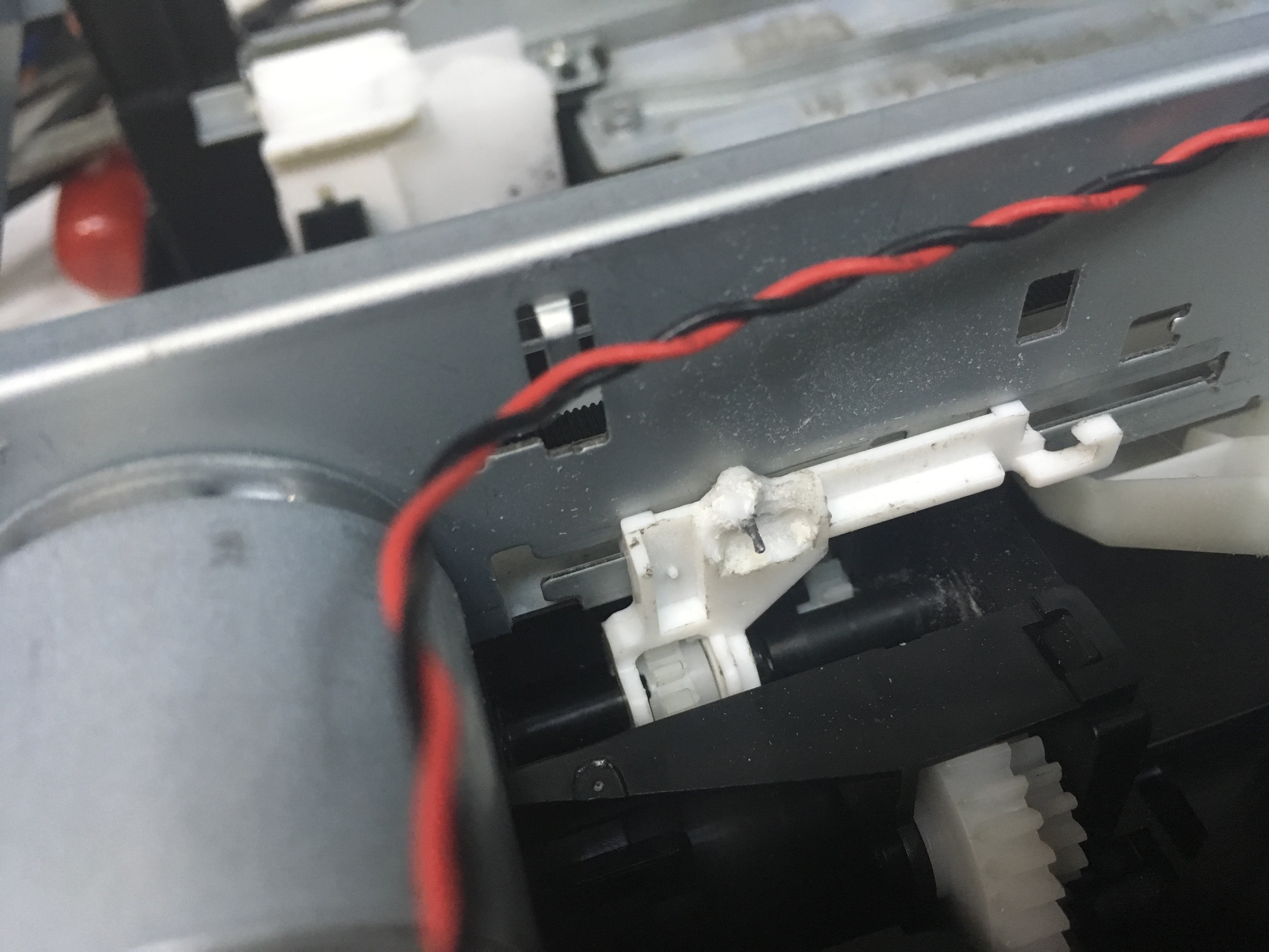

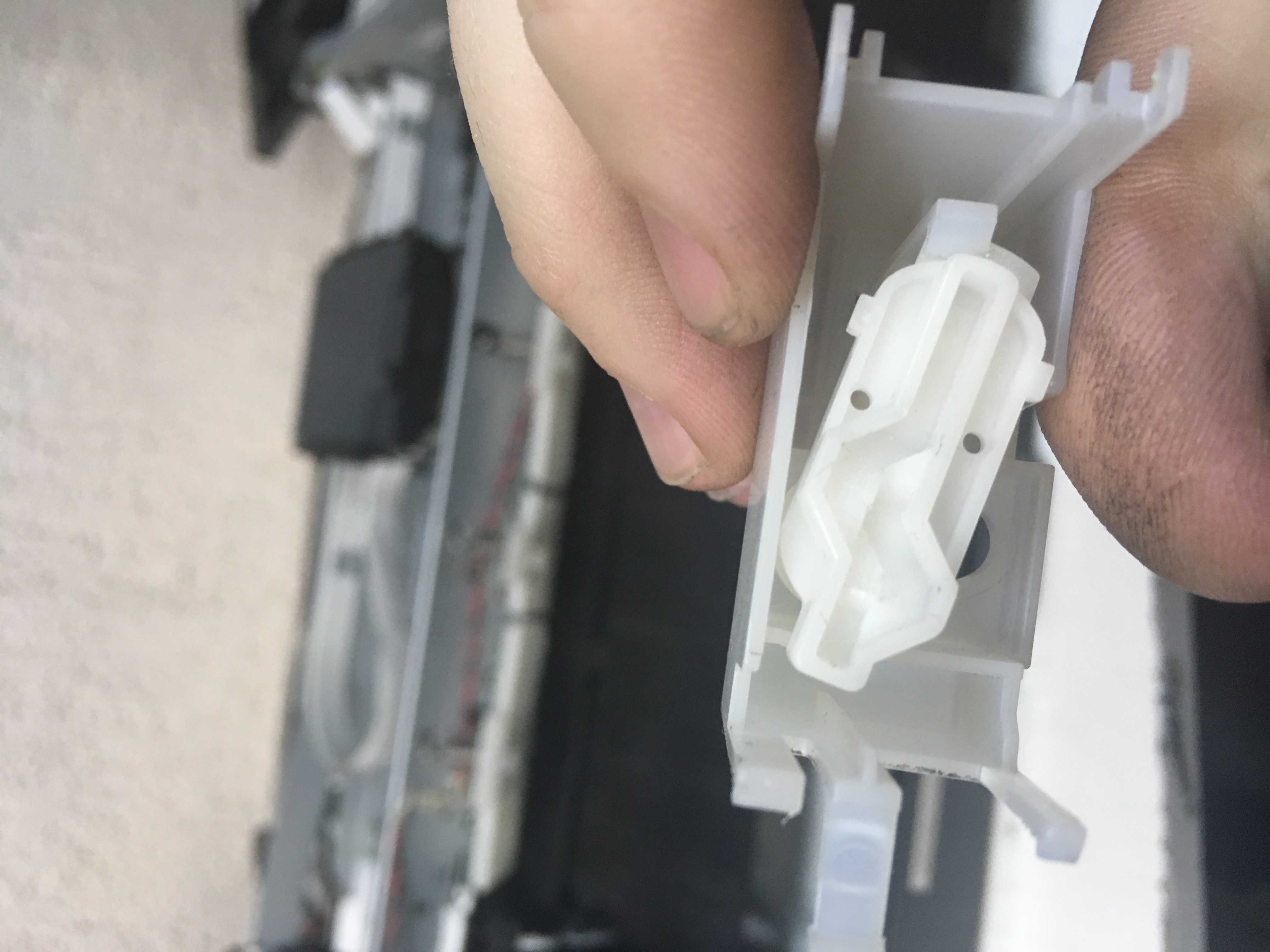

После чистки и восстановление оси начал выходить в готовность, печатать, но тут появилась следующая беда - аппарат захватывает бумагу, доходит до оптопары регистрации, аппарат принимает сигнал, начинает печатать на листе как положено и под конец, когда механику прокручивается дабы вытолкнуть до конца лист вслед за ним ползёт уже следующий лист - если в таком состоянии дать ещё печать, он начинает пропускать 2-3 листа и печает как надо. При этом он не ругается на ошибки, словно так и надо. Начал разбирать и заметил вот что следующее - в районе парковки каретки позади металлического кожуха (на котором находится ремень, энкодерная лента, каретка, пг) есть направляющая, под этой направляющей есть шестерня и если я правил понял правильно суть работы то при движении каретки он задевает спереди напрвляющей лапку и отодвигает шестерню, которая в свою очередь сцепляется с узлом захвата бумаги тем самым аппарат начинает прокручивать механизм захвата бумаги и подгонять лист.
Направляющая имеет 2 лапки (Одна спереди если смотреть со стороны дисплея аппарата и каретка задевает её во время работы и 2ая лапка, которая работает с другой деталью. 2 лапка была сломана и вставил туда небольшую скрепку, есть подозрение что я сделал что-то не так.

2)Приложу фотографию той самой лапки - если кто знает как называется она "по-умному" - очень прошу сказать как
3)Сразу скажу, все оптопары, флажки и так далее почистил, все шлейфы, идущие от оптопар к мат. плате проверил - рабочие.
Прикладываю так же картинку где делал замену оси под шестерню.
