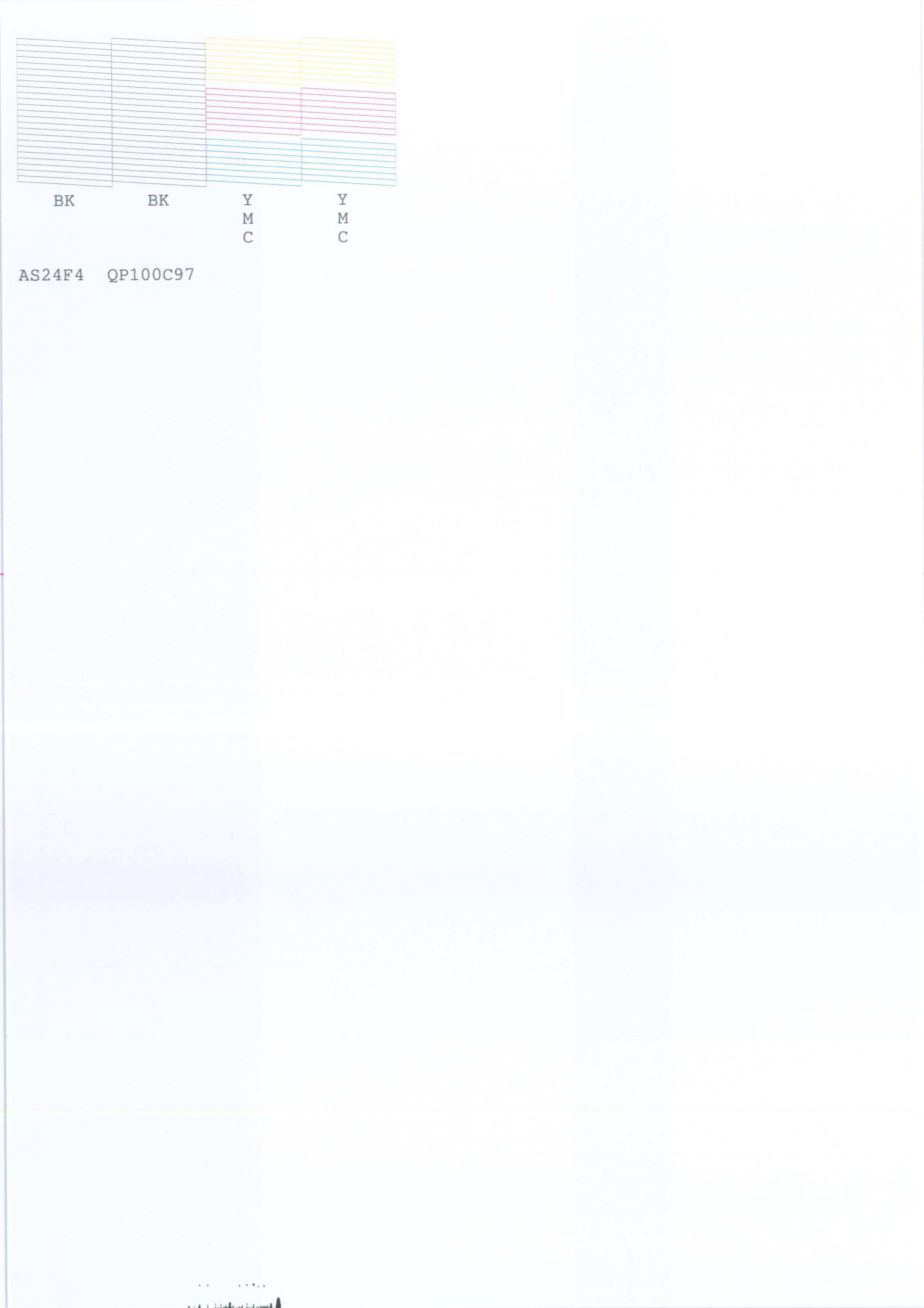

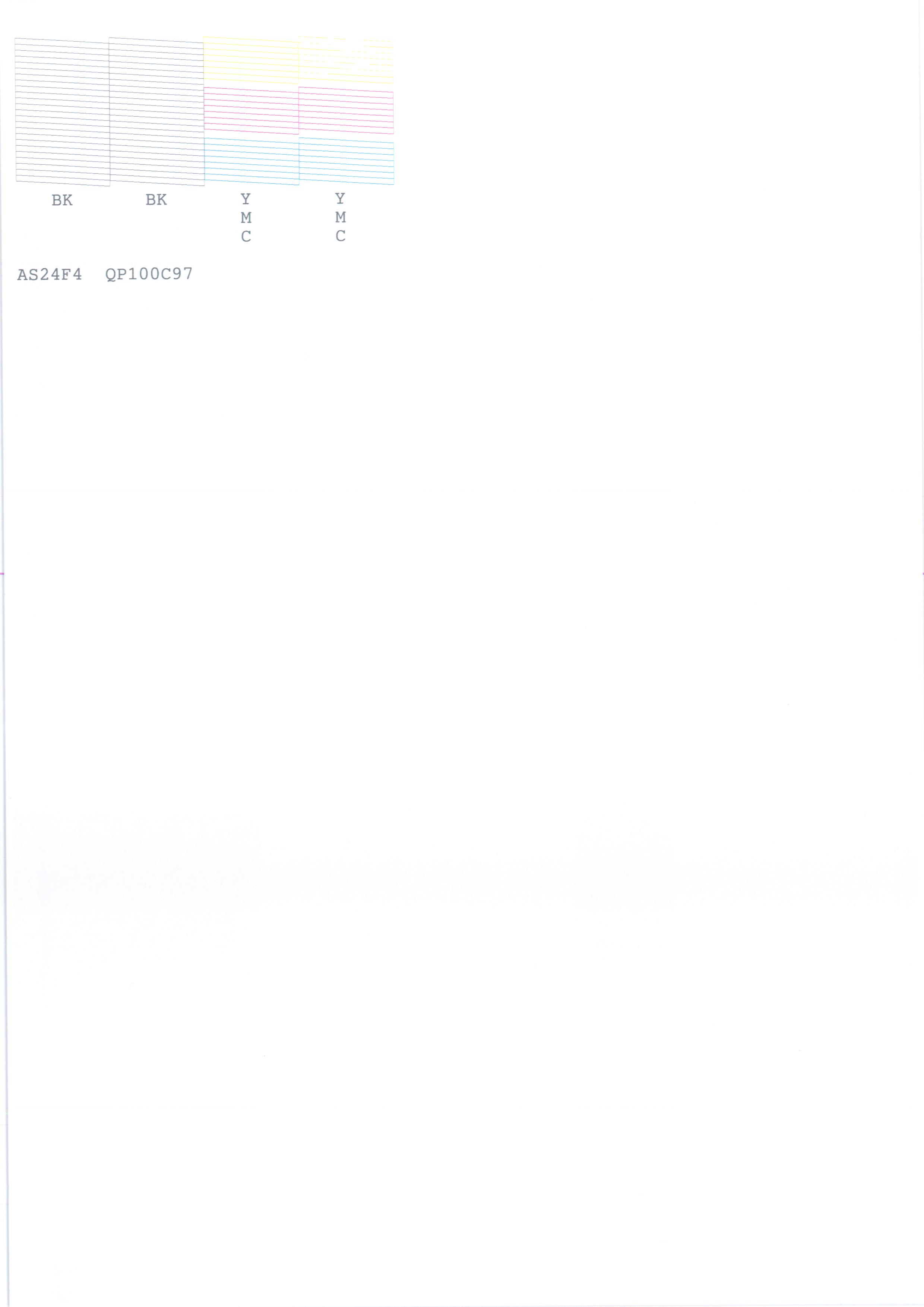

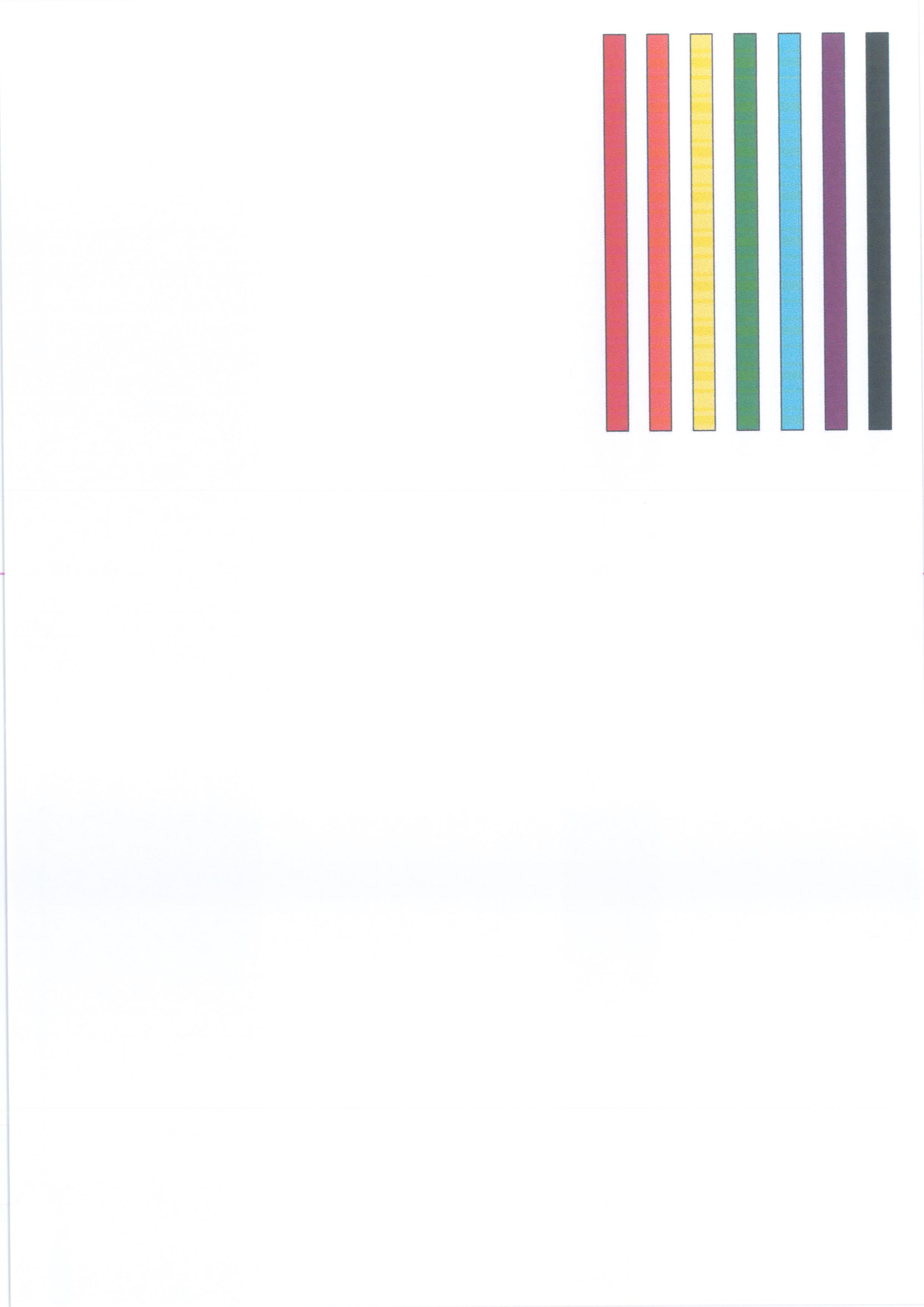

Залил в каппу (кажется так называется) "Мистер Мускул" на четыре часа, две штатные прочистки и все дюзы появились, пока лечится так, а то черный от Инксисем по гарантии ничего сделать не смогли, меняли головку.
  • Прикрепленное изображение: До.jpg
  • Прикрепленное изображение: Дюзи 002.jpg
