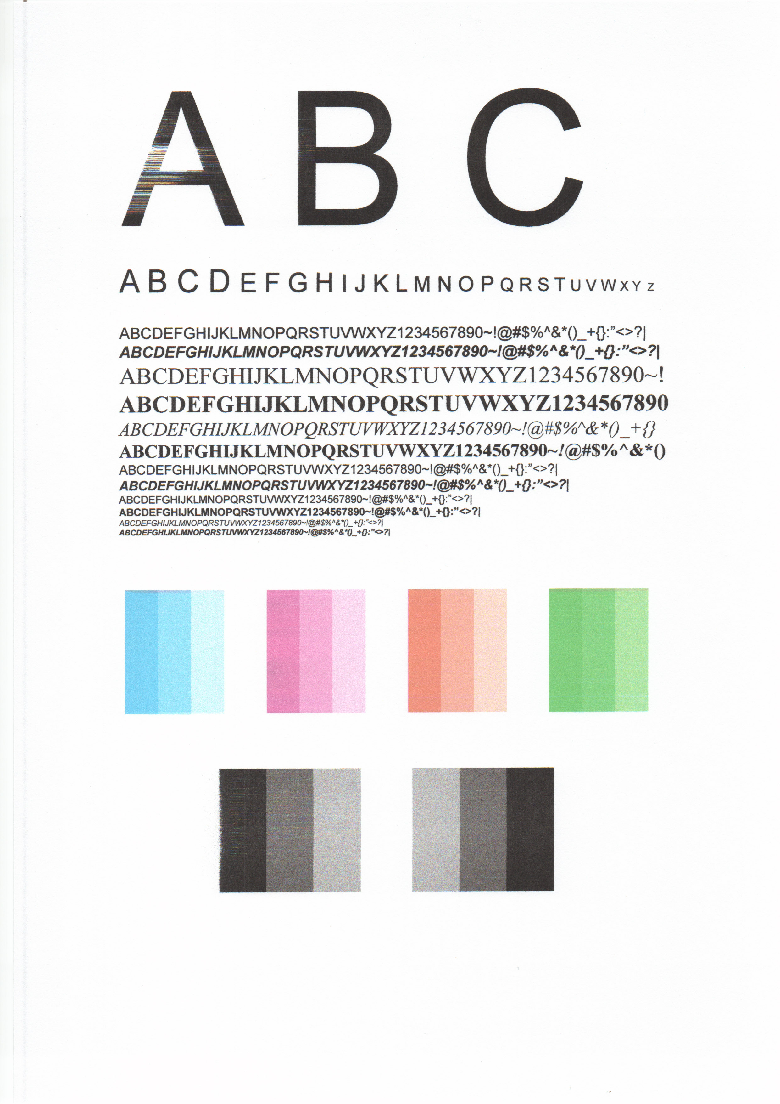

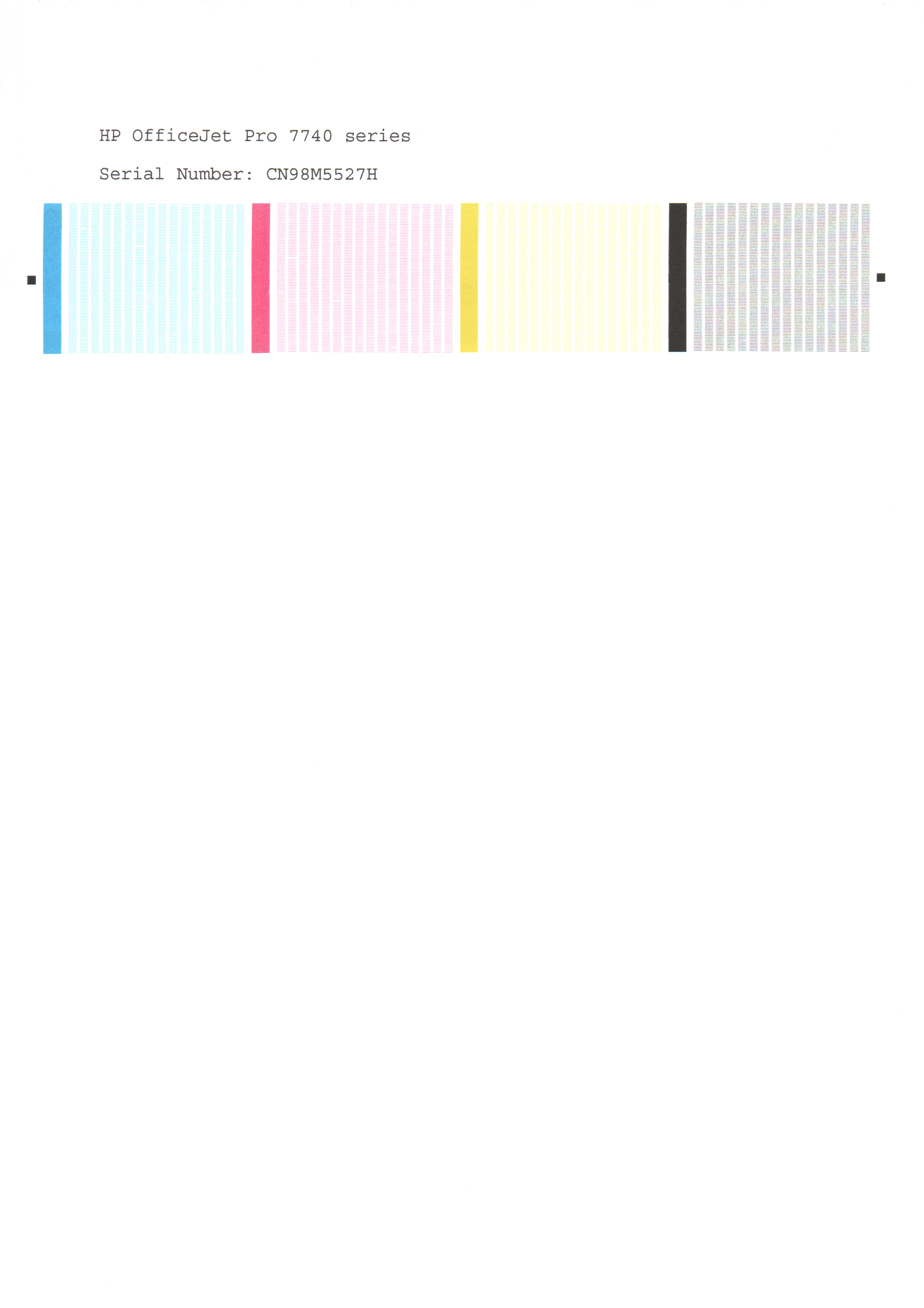

Дорогие форумчане. Столкнулся со следующей проблемой. Принтер новый купил, инициировал на Setup куртриджах. Вроде печатало нормально. Поставил новый СНПЧ. Вроде все работало. Но потом заметил, что черный печатает не с самого начала. Т.е. когда начал печатать, то уже все классно, но первые миллиметр или два или вообще ничего или косо. Видно на картинках. Что это может быть? Кто с таким сталкивался?
Заранее спасибо.

|    Сообщение #2 Отправлено 18 декабря 2019 - 11:23   ForcerV
mavua, если гарантия не кончилась - ставьте оригиналы и несите на замену в сервис по гарантии, не мучайтесь. Такое было у меня с парой устройств из коробки (заводской брак).
Если гарантия кончилась - пробуйте менять чернила на более качественные и промывать черный цвет сервисной жидкостью, такое бывает из-за плохих чернил. Если не поможет - значит с этим придется жить, у ПГ необратимые повреждения.
Кстати, какой принтер, какие чернила используете?

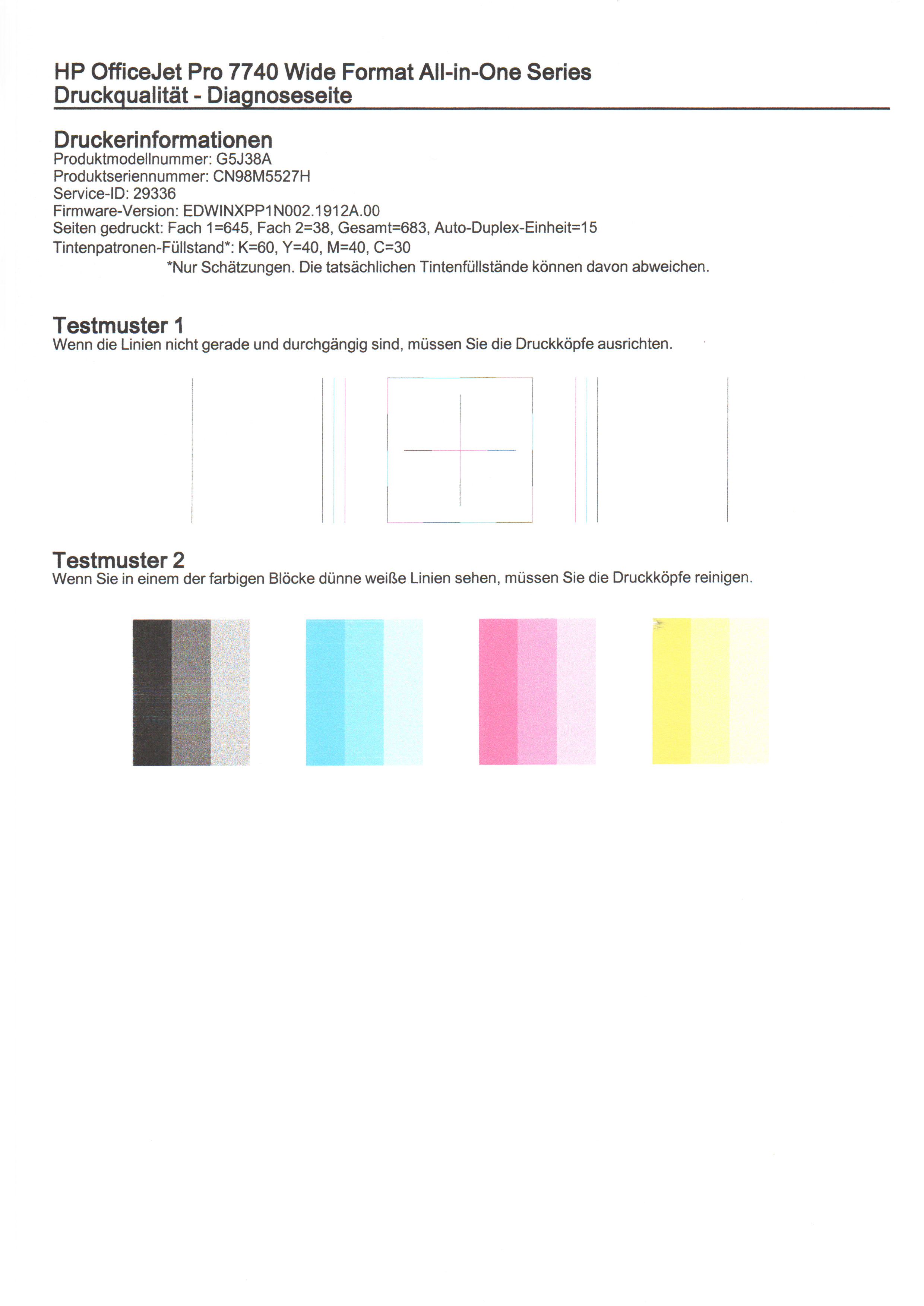

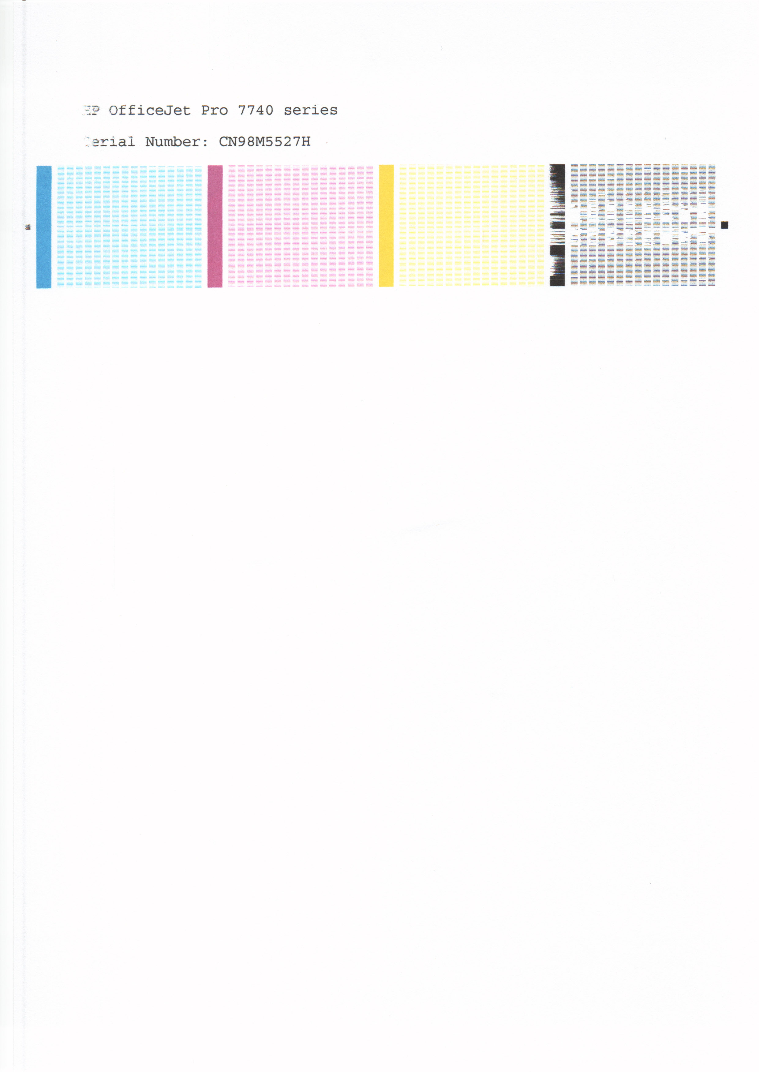

Здравствуйте дорогие форумчане. Вроде проблему решил. Поставил оригинальные Setup картриджи, пару прочисток и печать 10 черных листов. Все опять работает. Но не хочу накаркать, так что пока подожду с выводами. Получается что или вернила были не те (были InkTec H5088), или с СНПЧ проблема. Мне посоветовали для картриджа HP953 другие чернила: InkTec H5970 (но они же вроде как для картриджа HP970?). Кто что скажет по этому поводу? Попробовать? Ниже также сканы на оригинальных чернилах.
