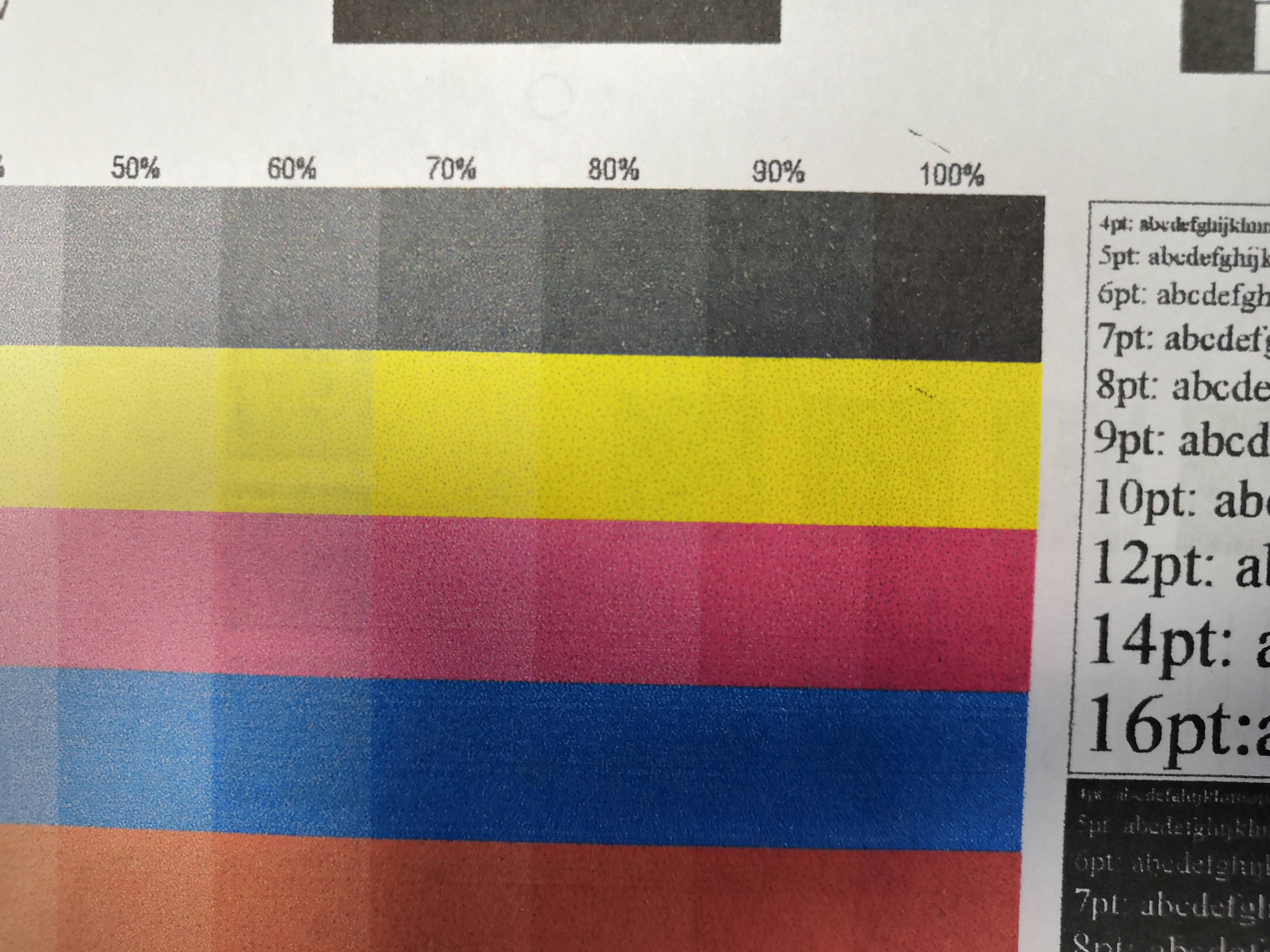

Имеется хр-342 с снпч, чернила лакипринт водорастворимые, чернила почти кончались в донорах, забил на печать на пару месяцев. После простоя, докупил в том же лакипринт водорастворимые чернила, залил в доноры, убрал воздух со шлейфа, пару прочисток головки программно через меню принтера, тест дюз корректный. Но при печати наблюдаю какую то крапинку даже на сплошных цветах.
Что тут можно сделать?

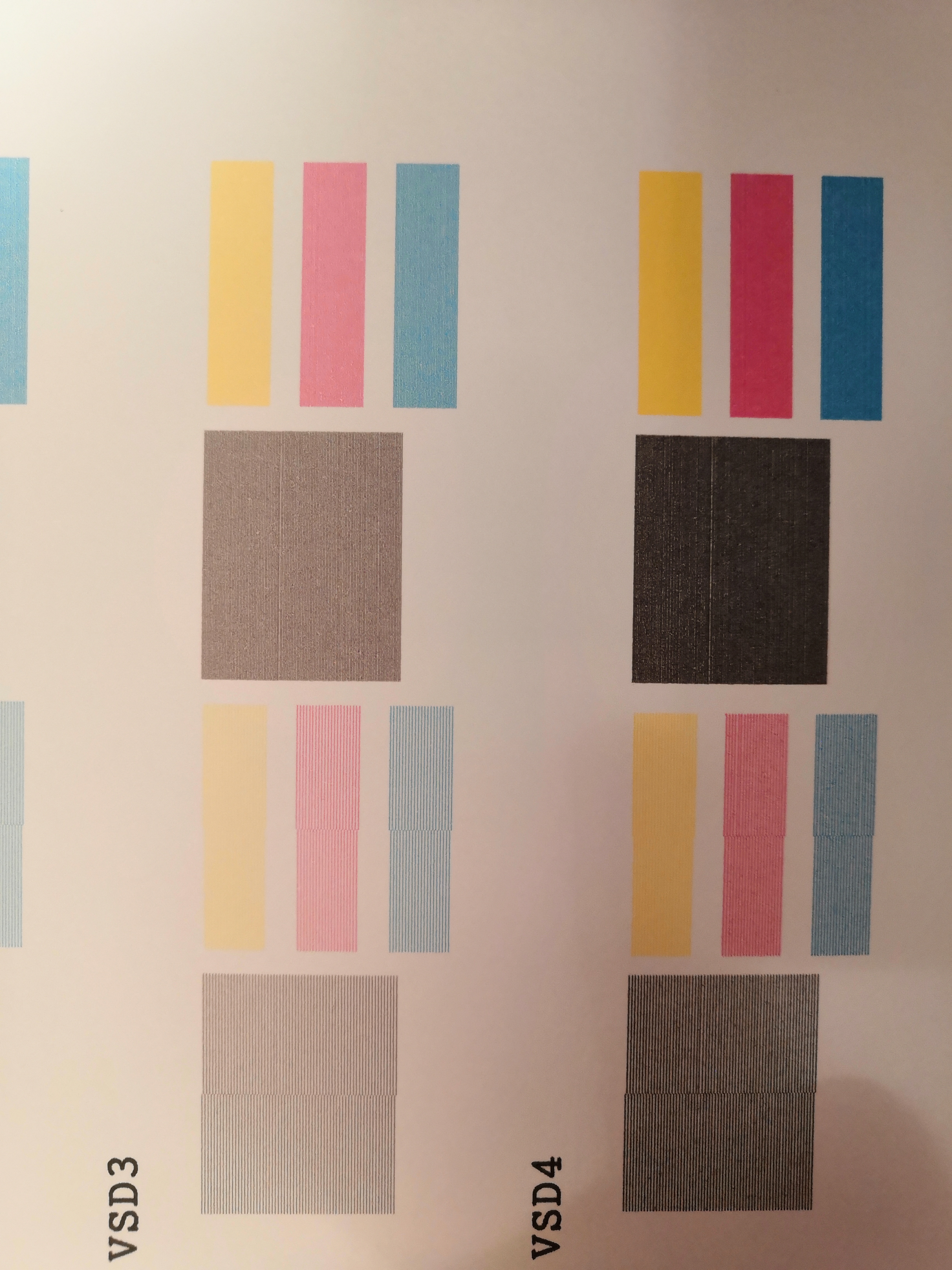

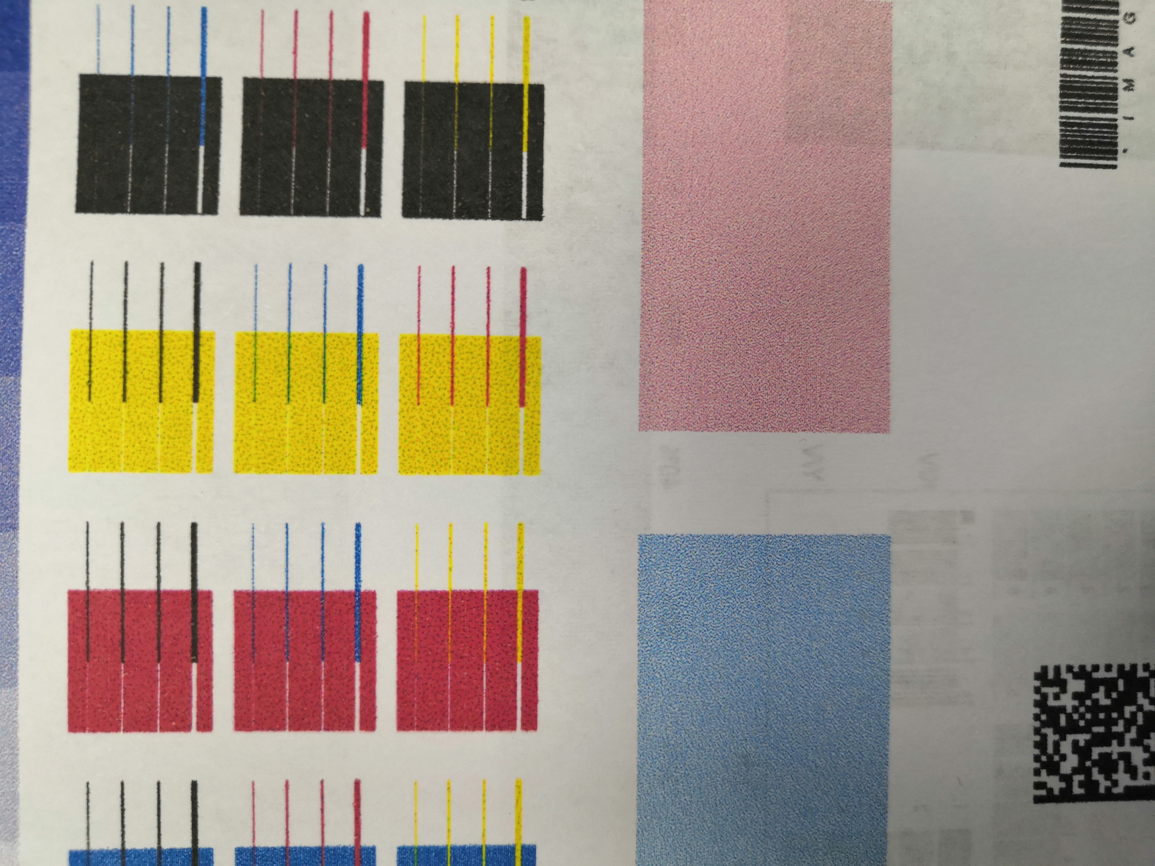

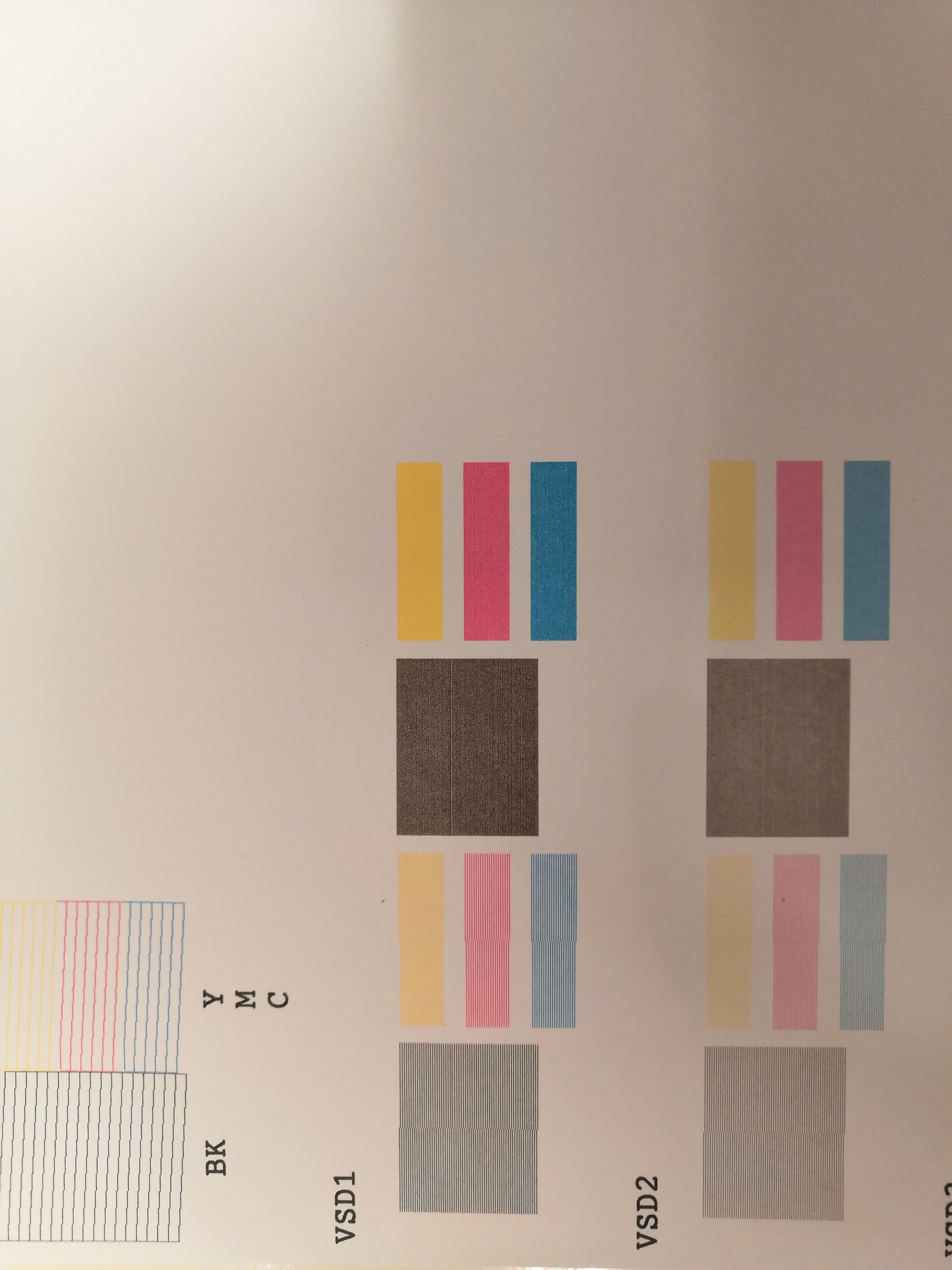

| Сообщение #4 Отправлено 14 декабря 2019 - 10:04
Sekompot, выложите для начала нормальный тест, например из принтхелпа, а не эти крикатуры, по которым не возможно дать рекомендаций, одно гадание на гуще на тему "а не настройки ли драйвера".

| Сообщение #7 Отправлено 14 декабря 2019 - 13:01
Ну разве что есть небольшие разные промежутки между полосками. А так вроде тест нормальный. Но я и до этого писал, что тесты проходят хорошо.
Я печатал то, что приложил сначала, это пдф документ. Сравнил печать этого документа на своём принтере и на лазером. Увидел крапинки на сплошном цвете. Вот и подумал, что это не нормально. Я просто не знаю как этот принтер по качеству должен печатать. Может быть это норма.
В любом случае, спасибо за ответы

| Сообщение #11 Отправлено 14 декабря 2019 - 21:41
Это проблема не принтера а проблема настроек и документа. Столкнулся один раз с таким эффектом - впечатывались едва заметные черные точки в сплошную заливку. Видел это не конкретно на Эпсоне но на струйном аппарате. Так вот печатник разобрался и вкратце пояснил - когда подобная печать документа идет в режиме CMYK то почему то драйвер или программа сама решает что надо печатать с такими точками, он отправил на печать в режиме RGB и точек не стало. В этом не очень большой спец, пояснил как мог :)
