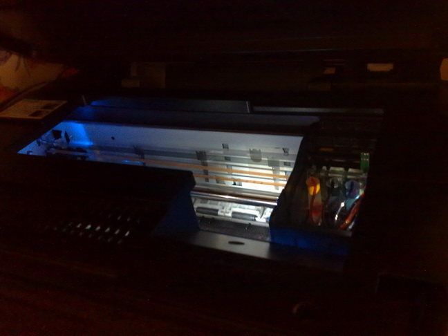

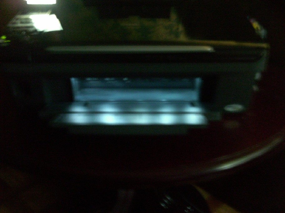

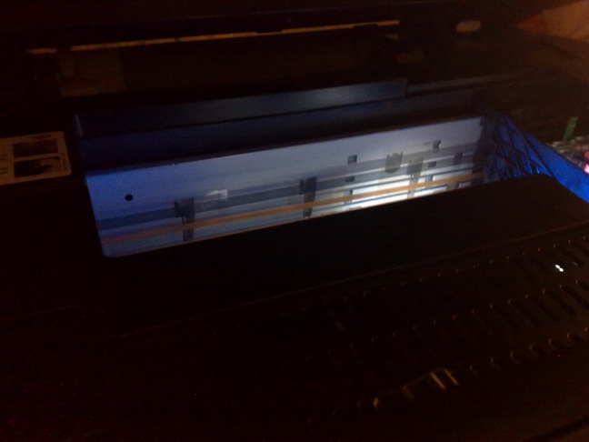

Я любитель локального света, я не люблю большие лампы рассеивающие свет куда попало, люблю направленный свет. Всю технику стараюсь снабдить таким светом, системник пережил моддинг, как елка новогодняя, компьютерный стол с подсветками, дошла очередь и до принтера... Надоело тягать лампу дабы заглянуть в принтер, дабы что-то протереть, глянуть уровни в капсулах и т.д. Да и доставать фотки в темноте из выходного лотка не удобно, свет от компьютерного стола на принтер на попадает.
Задумано - сделано, выкладываю фотки на обозрение.
Прикрепленное изображение: 010320101771__________________________.jpg
Прикрепленное изображение: 010320101772__________________________.jpg
Прикрепленное изображение: 010320101773__________________________.jpg
может со временем сменю светодиоды на более широкоугольные, для большей равномерности света

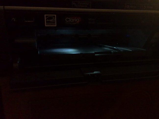

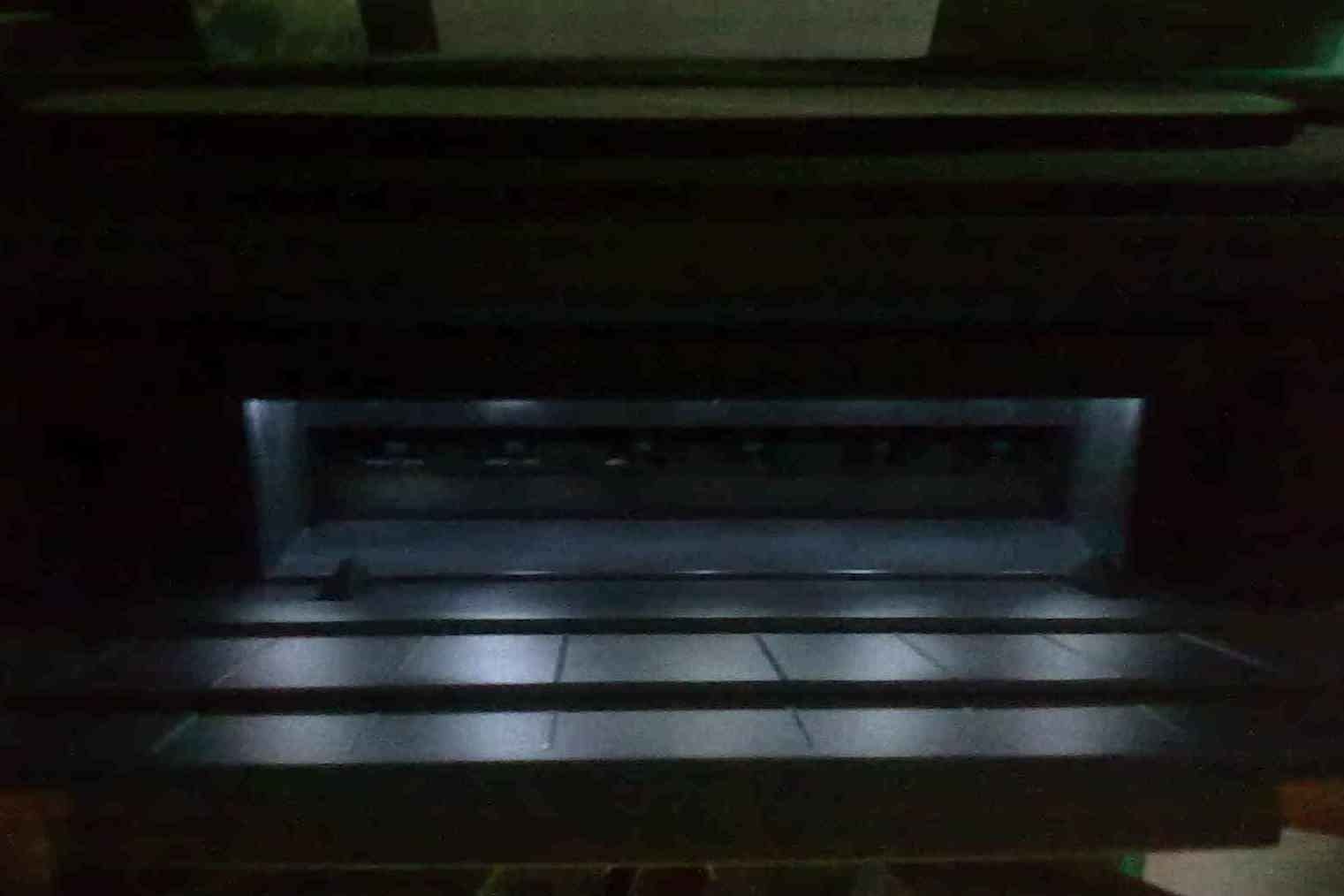

|    Сообщение #30 Отправлено 31 мая 2011 - 02:31   TIPok
А если мозг включить и не флудить о понтах и зарядках от мобильника и аквариумах и прочей ереси, то можно всё весьма красиво обрулить!
На моддинг наезжают те, кто узко ограничен в своём существовании и мировосприятии! Можно на Жигулях всю жизнь проездить и пи***ть на владельцев мерседесов в обвесе amg!
Кому лишь бы печатало, а у кого то стилистика жилых помещений и офисов и чувство прекрасного живёт внутри и печатать при этом должно ещё не просто, а красиво:)))

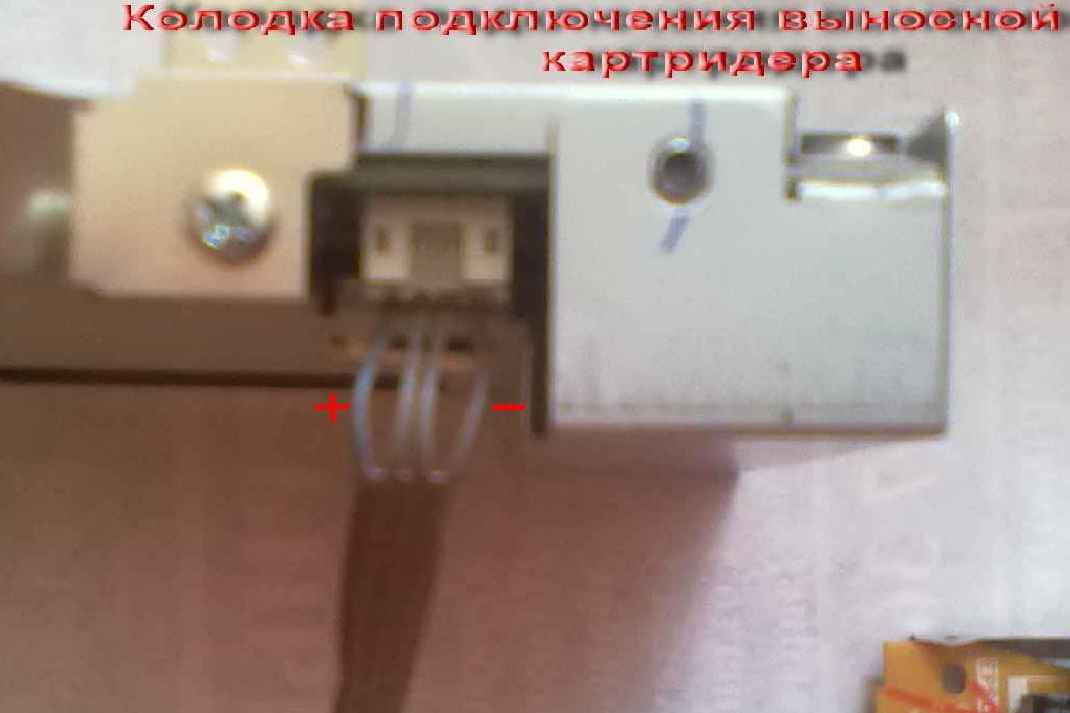

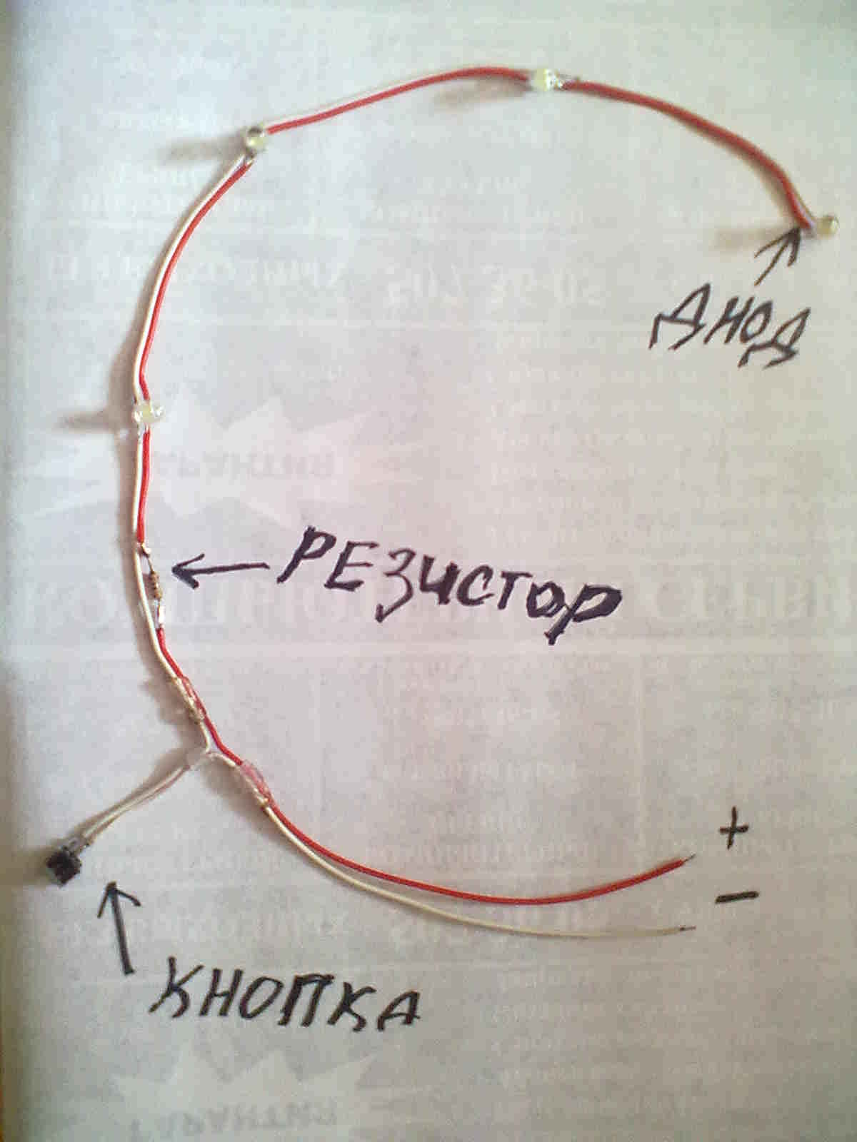

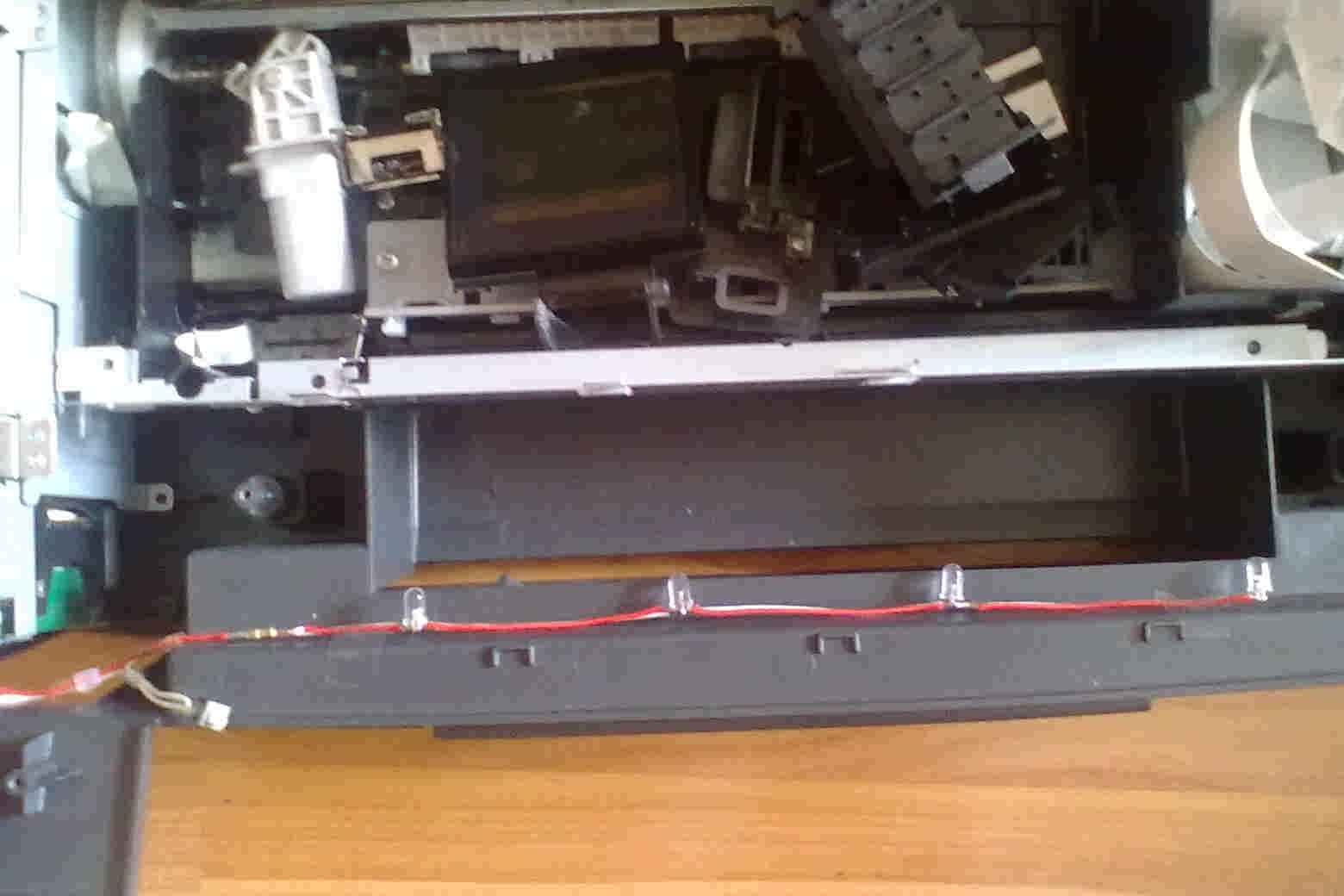

Короче к делу! Разбираем принтер и вооружаемся тестером...ищем 5В!Владельцам МФУ с панелью для подключения внешних USB и прочих флешек повезло прям сразу:))) распаиваем колодку идущую от мамки на платку с разъёмами для внешних накопителей(колодка имеет 4 провода - два крайних из которых несут в себе 5В) или по той же схеме распаиваем сам порт USB! Далее в параллельной последовательности ваяем гирлянду из светодиодов и при необходимости подбираем резистор. Термопистолет, фольга и прямые руки творят чудеса:)))
Для владельцев принтеров без панели внешних накопителей, нужно обратиться к блоку питания принтера и к тому же тестеру! Вопрос часа и огромного количества открытых ртов приходящих в гости)
ЗЫ: при подключении флеши - общей просадки напряжения обнаружено не было и пол года практики закрепили результат. Подсветка отключаема микриком во внутренней полости выходного лотка(свеху).
PS: Извиняюсь за размер и качество фото. (правила вашего форума и видимо отсутствие интернета в некоторых уголках нашей страны).
В личке отвечу на любые вопросы и помогу с реализацией к конкретной модели.
  • Прикрепленное изображение: PICT0141.packed.packed.packed.jpeg

|    Сообщение #31 Отправлено 31 мая 2011 - 05:14   root
Выложи нормальные фотки. Во-первых, чтобы что-то было видно, во-вторых красивые.
Если не знаешь как сделать такие и до 100 кБ - выкладывай какие есть - обработаем сами.
Просто толку от этой фотки - ноль. Давай нормальные фотки - обработаем и выложим вместо этой, на которой ничего не видно.
Сейчас светодиодов развелось..... Поле для фантазии:-) На автомобили уже лепят мировые бренды где нужно и где не нужно - на скорость не влияет, а вот производитеели принтеров чет этот вопрос игнорируют:-)
|    Сообщение #32 Отправлено 31 мая 2011 - 17:31   TIPok
А что там видно должно быть?))) Принтер ночью в тёмной комнате...светиться:))))
Работать с редакторами вроде тоже не разучился. Спасибо конечно за помощь:)
Вообщем на картинках всё видно!
PS: главное использовать 1.5V светодиоды иметь прямые руки.
Для тех, кто боится общаться с мамкой принтера и сцыкует что либо спалить, можно запитать цепь от заднего входного порта USB принтера (распиновка в поисковике ищется).
Удачи!

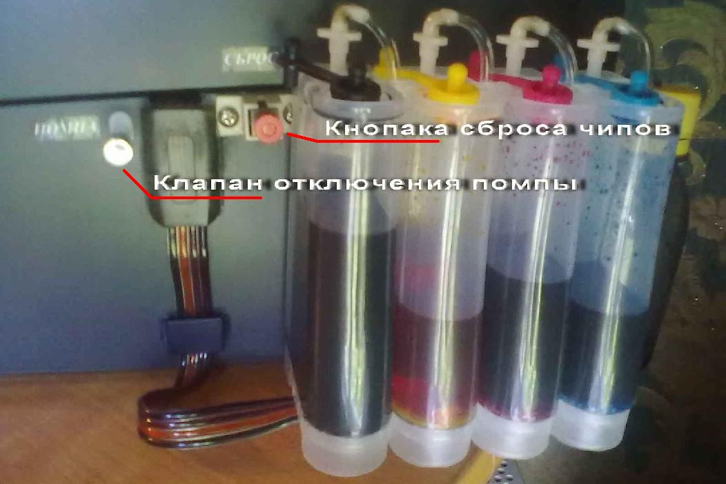

Вот кстати та самая колодка материнской платы идущая к разъёмам внешних накопителей.
И боковая стенка принтера с выведенной кнопкой обнуления чипов и клапаном отключения помпы.
Сейчас в свободное время занимаюсь внедрением датчиков в доноры и выводом световой сигнализации для каждого цвета на переднюю панель принтера.
