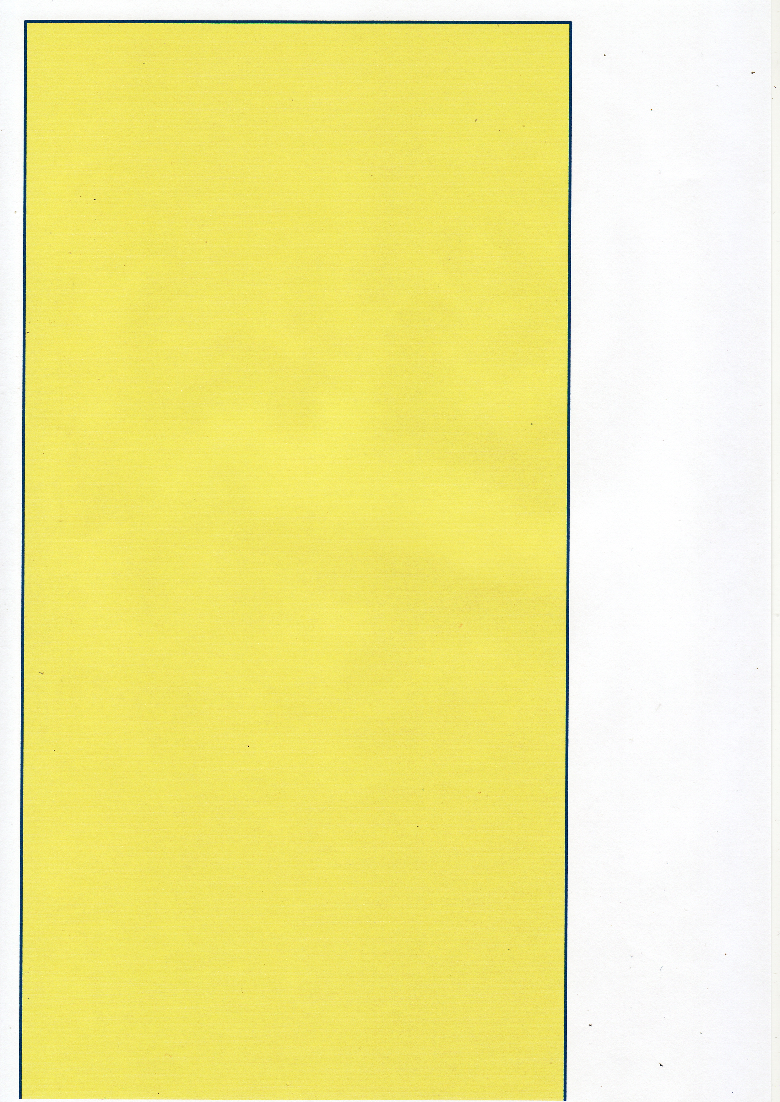

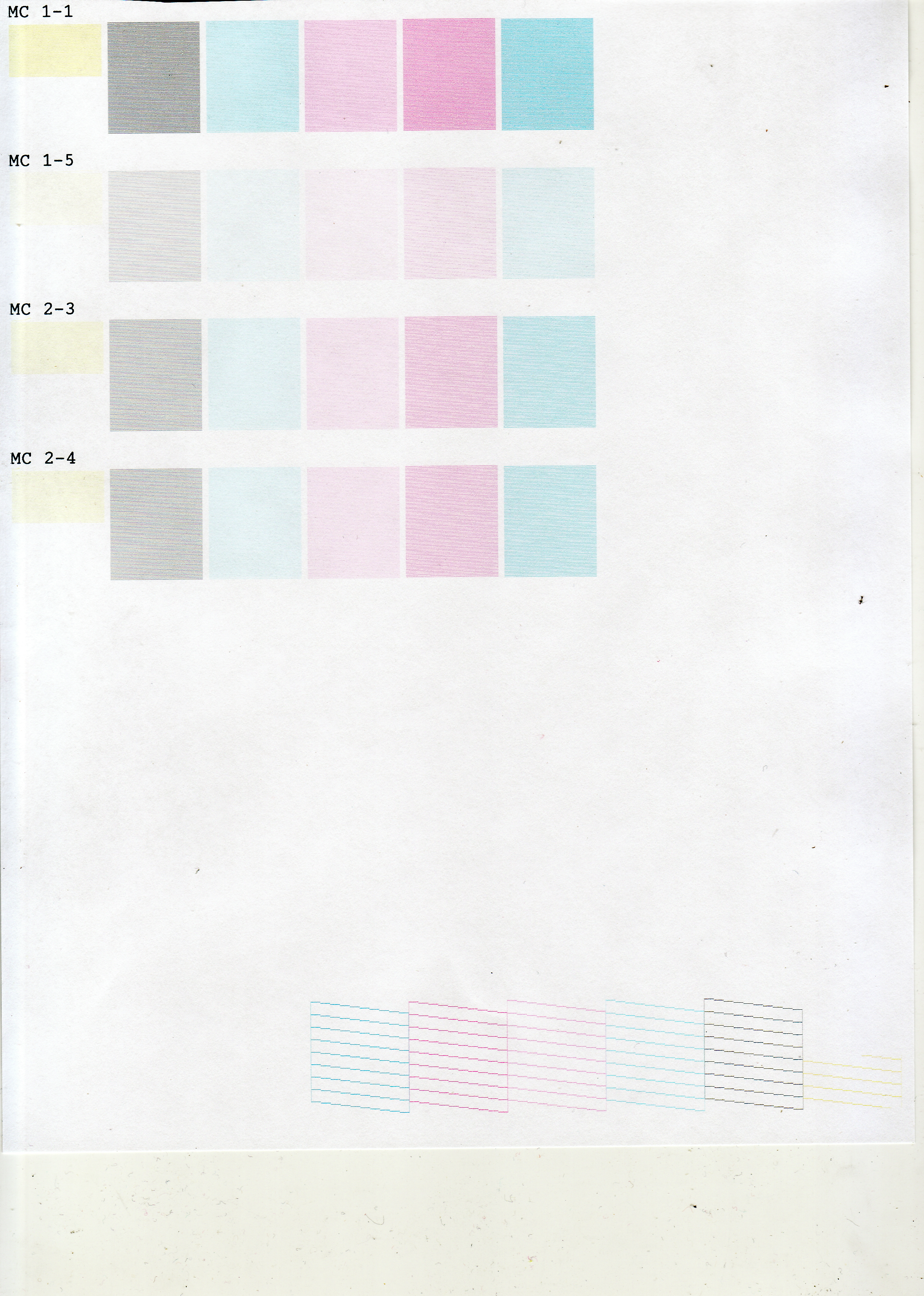

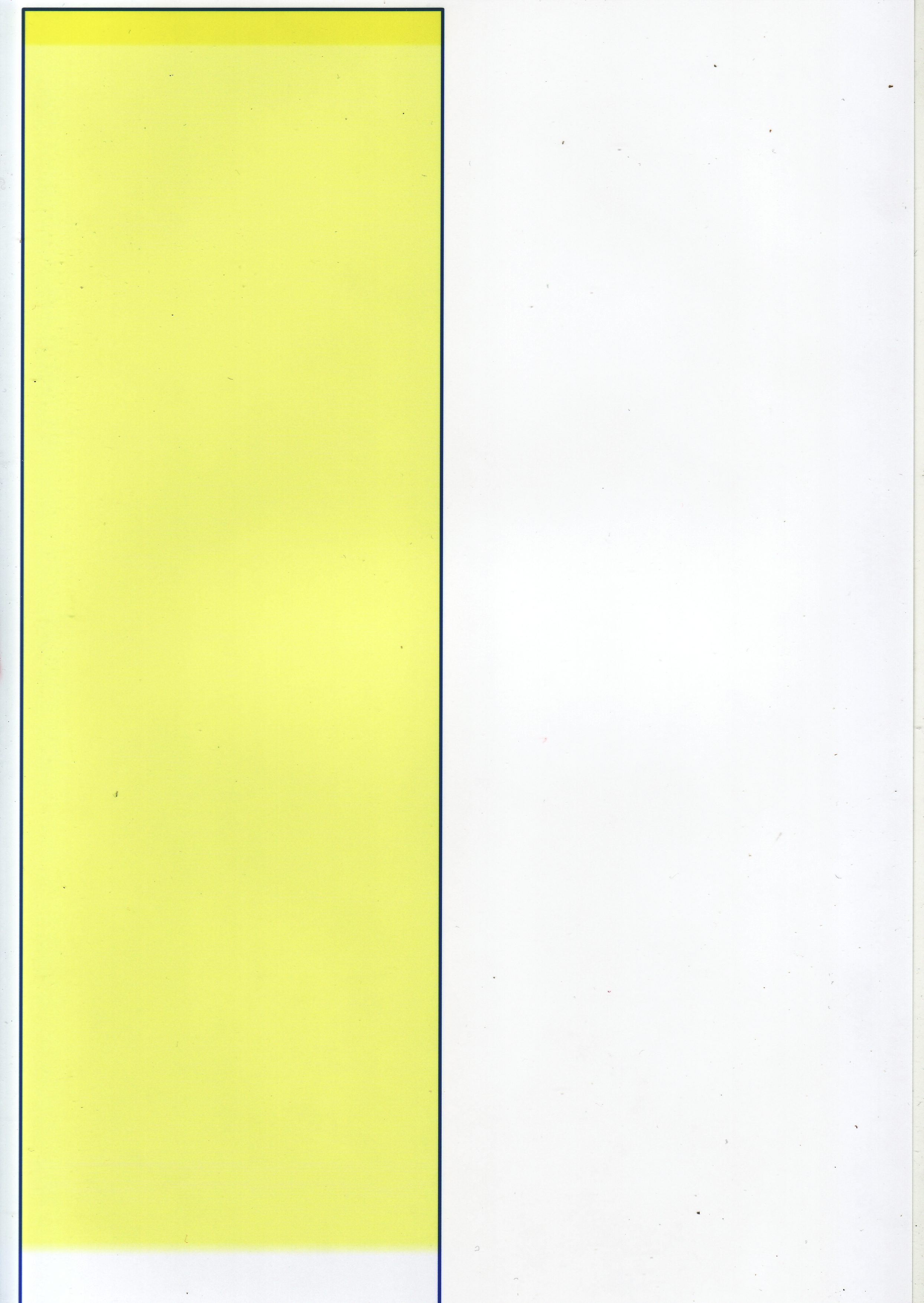

Здравствуйте всем. Принтер Epson Stylus photo 1410. Принтеру 7 лет. Отпечатано больше 2000 листов в основной массе фото формата А3+. С самого начала использовались перезаправляемые картриджи. Чернила DcTec. Выбор на эти чернила пал очень давно после экспериментов с чернилами других производителей. Проблема возникла внезапно. При печати фотографий жёлтый цвет обрывается за 10-15мм до окончания печати. Сделал жёлтую плашку в Worde и попробовал распечатать её на фотобумаге в качестве Photo RPM и на простой писчей бумаге в высоком качестве. На простой бумаге всё нормально, на фотобумаге начинает печатать нормально, где-то через 10мм печатает только одним проходом, (по моему мнению), а за 10-15мм до конца печати цвет обрывается. Тест PrintHelp печатает только половину жёлтого. У кого какие мысли? Может кто-то сталкивался, а кто-то точно знает в чём причина? Картинки прилагаются.https://www.reseters.ru/uploads/monthly_12_2019/post-75548-0-27214600-1575985387_thumb.jpg https://www.resetter...85405_thumb.jpg https://www.resetter...85429_thumb.jpg

Снял ПГ, отмочил в М-р Мускул "Утренняя Роса", прогнал шприцем туда-обратно, ещё отмочил, опять прогнал и все дюзы восстановились. Проблема решена. Внешне голова была чистая.
