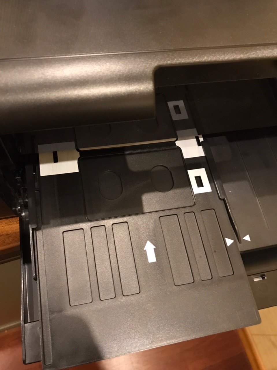

На первом фото выставляю по метке.

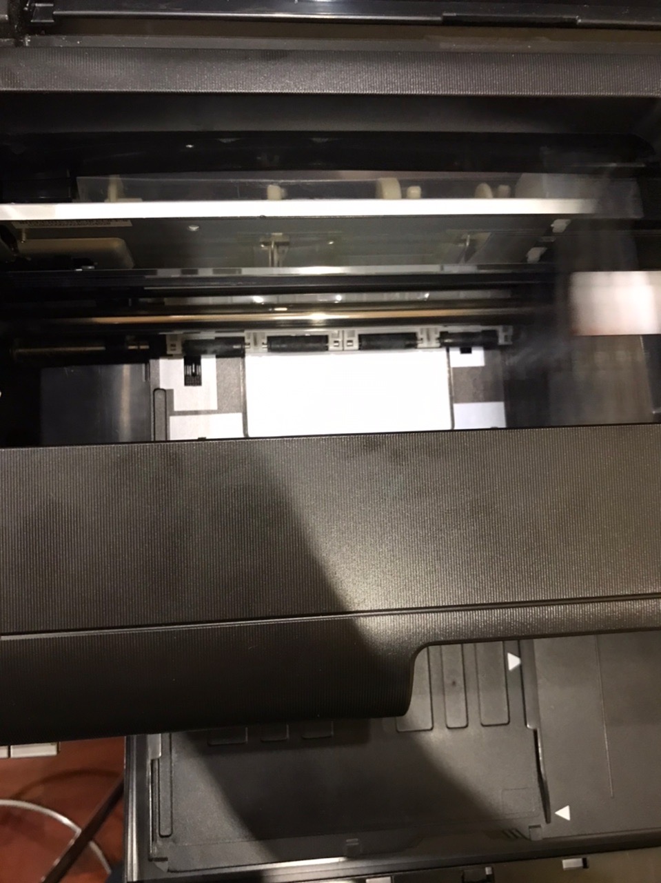

Второе фото это рабочее положение лотка , каретка бегает, и лоток выходит назад.

А обычный сд-шный лоток как заходит?
|    Сообщение #3 Отправлено 09 декабря 2019 - 15:31   Slava2
Тестируем печать на CD.
Смотрим на оба трея (для CD и для ID)...внимательно. Сравниваем окошки и белые площадочки....Находим разницу....Чудес не быввает.
