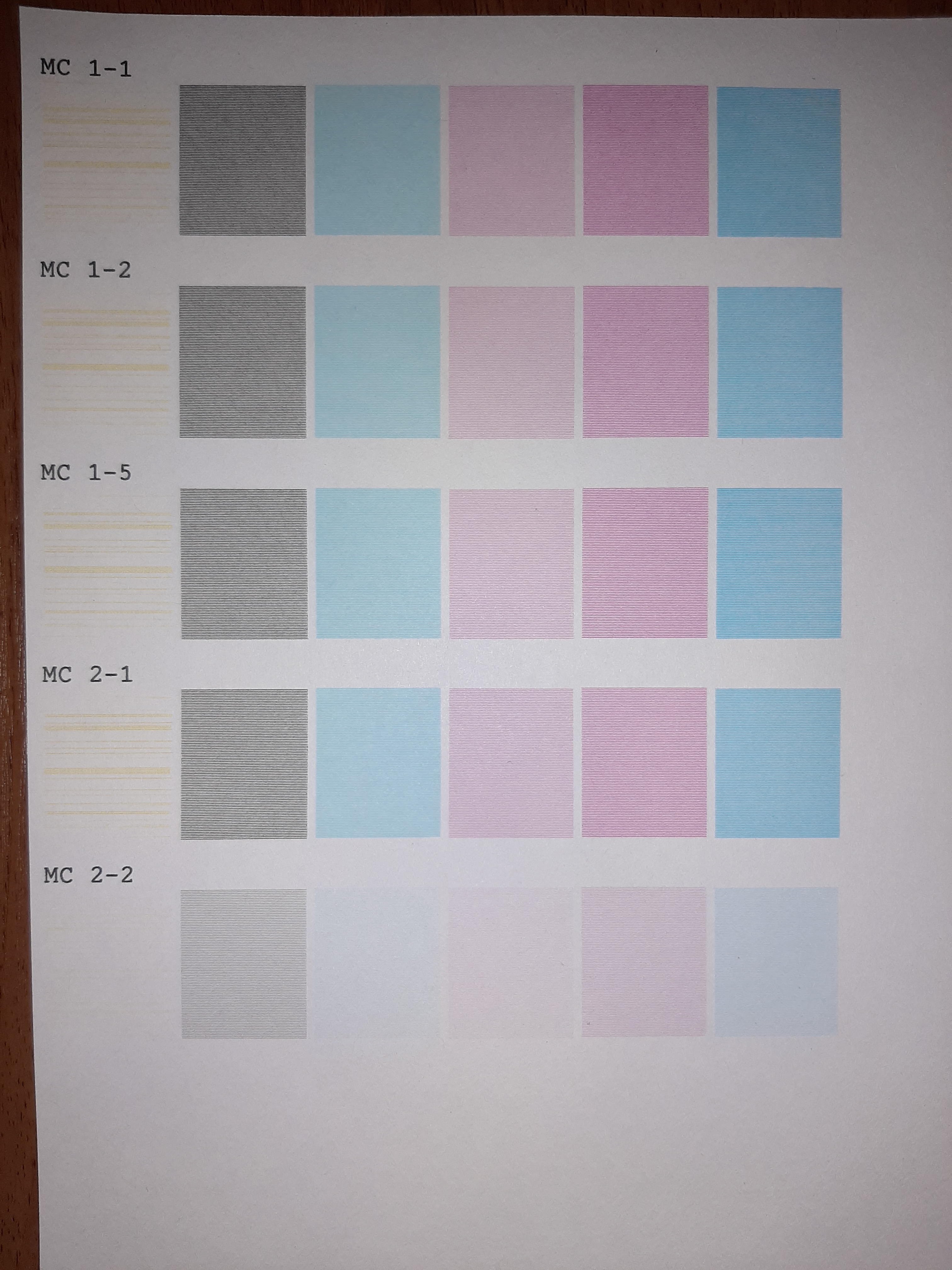

Немного пред истории. После долгого простоя где-то в два месяца попросили меня напечатать пару фоток. Как всегда после такого простоя достал демпферы и шприцем выкачал воздух из них. Обновил чернила в донорах. И после двух прочисток сразу все норм. за исключением циана. Несколько дюз начали косить. Поюзав похожие темы на форуме купил жидкость для прочистки и оригинальный циан. Промыл жидкостью циан непосредственно в ПГ. Выкачал старый циан через демпфер шприцем и залил оригинальный. После этого начал пропечатывать только его. После пяти листов А4 циан почти полностью стал печатать ровно. Только одна дюза косила (думаю если еще погонять на оригиналах восстановиться полностью).
Но после теста стал плохо печатать желтый (сразу вылетело 50% дюз). После пару прочисток желтый пропал полностью (95%). Снял демпфер - воздуха нет. Шприцем чернила проходят через клапан, значит проходимость краски от донора до демпфера есть, но в ПГ почему-то краска не идет. Пробовал мыть жидкостью желтый кана ПГ. Результата нет. Как будто желтый перекрыли намертво (тест только пару дюз работает).

| Сообщение #6 Отправлено 09 декабря 2019 - 18:45
9999, в общем пишу что проделал:
1. Желтый демпфер перекинул на черный, черный на желтый, сделал разовую прокачку - эффекта не дало, желтого нет.
2. Попробовал на желтый поставить новый демпфер с прокачкой - желтого нет.
Во всех случаях на желтом работает только пару дюз. Остальные цвета идеальны.
Желтый реально как будто выключили).
Желтый шприцем до демпфера тянется, а от демпфера до ПГ нифига.
Даже не знаю что может быть за причина. Уже подумываю на клапан который в доноре находится (пробовал в него шприцем аккуратно вроде продувается).
Может еще есть у кого какие нибудь варианты? Ребят выручайте(((.

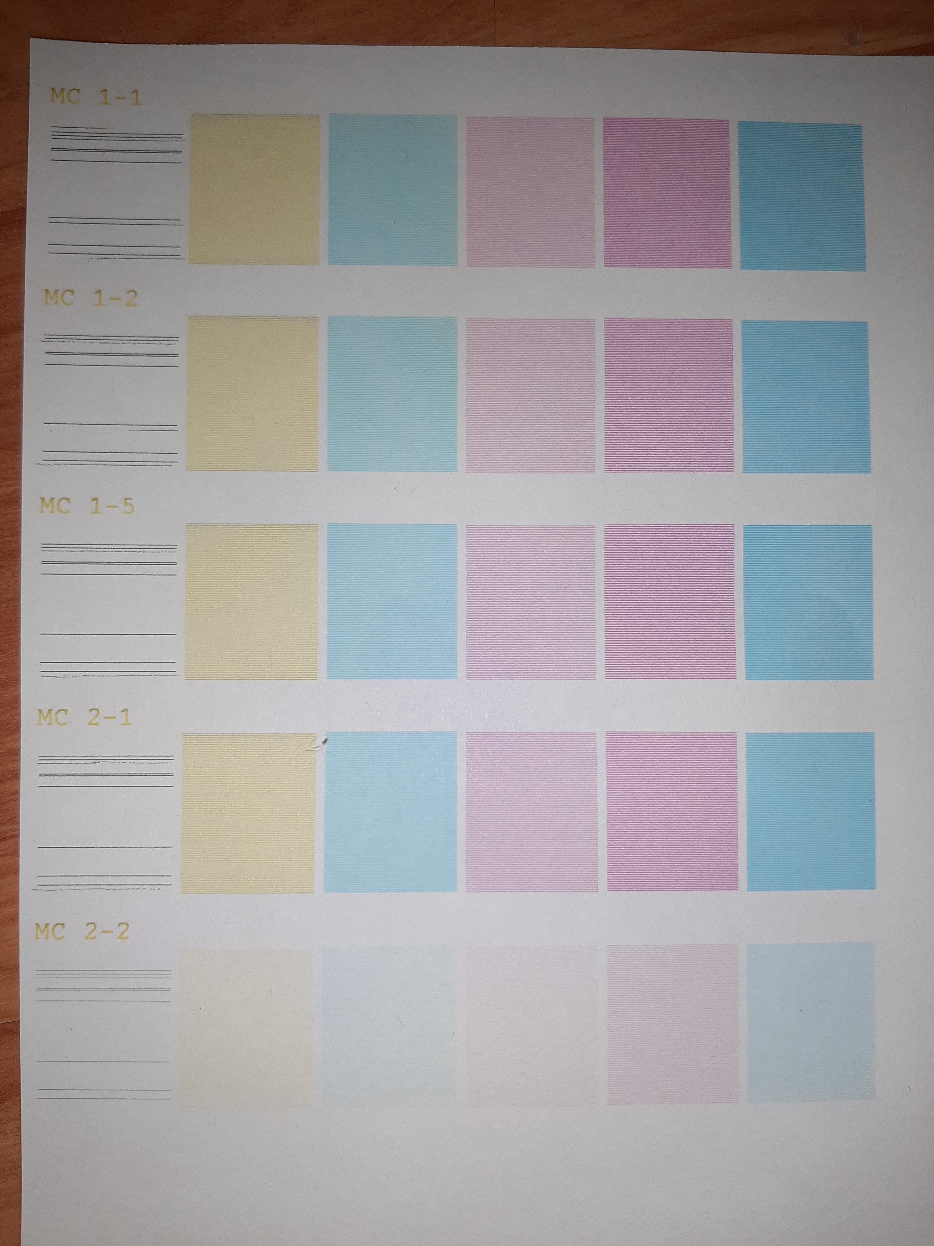

так вот во всех цветах если шприцем откачивать воздух то эта пленочка изза разряжения вгибается внутрь,а на желтом нет. Поставил новый демпфер - тоже самое
Хотя счас попробовал на новом демпфере желтом погонять шприцем пленка прозрачная эта стала и вгибаться когда выкачиваешь воздух и надуваться когда вкачиваешь
Eще пробовал как советовал 9999 перекинуть черный демпфер не снимая трубки в гнездо желтого, а желтый на черный (первый раз не вынимая демпферов я трубки перекинул просто)
и вот что получилось (третья фотка)
Походу проблема с желтым каналом в ПГ
А в картриджах- демпферах это специально наклеина такая тонкая плёночка для разрежения воздуха
