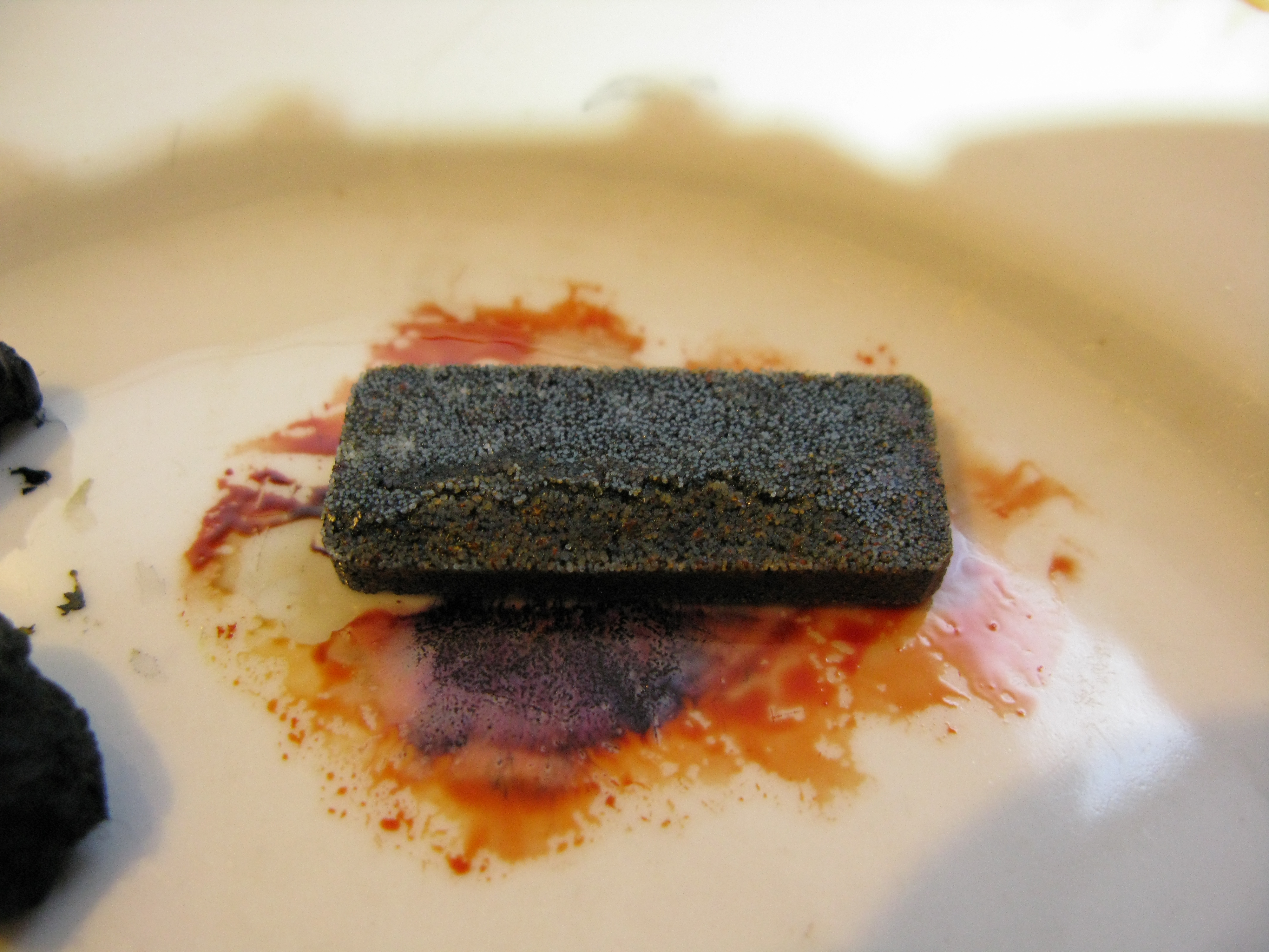

При этом он на месте почистил и протёр его внутри, и цвета стали нормальные. Ещё через год(т.е. сейчас) проблема повторилась, но я уже решил действовать самостоятельно и промыл капы и протёр узел чистки внутри. Но проблема осталась - цвета очень тёмные.

На вид одна капа деформировалась. Но это было и год назад, когда мастер приходил.

Если она деформировалась попробуйте ее перевернуть, что бы не доставала до пластины дюз. Или заменить.
Я точно не знаю, но если в этой модели капа разделена на две равные половины то помойте обе вставки и поменяйте их местами. Для эксперимента.

Переворот капы ничего не дал.
Потом поменял местами, всё наладилось. Цвета нормальные. Спасибо.
