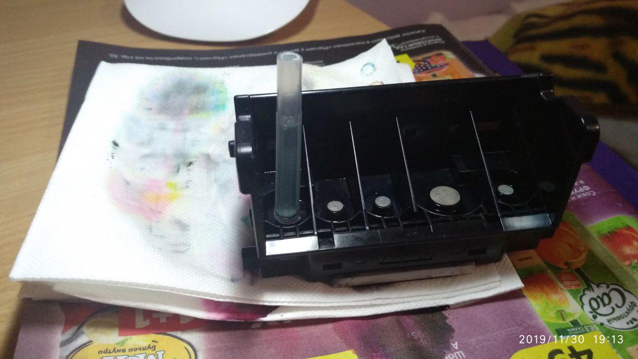

Здравствуйте! Заправил картриджы, промыл ПГ, проводил глубокую очистку, но принтер не печатает даже текст. Подскажите, в чем может быть проблема и что предпринять?

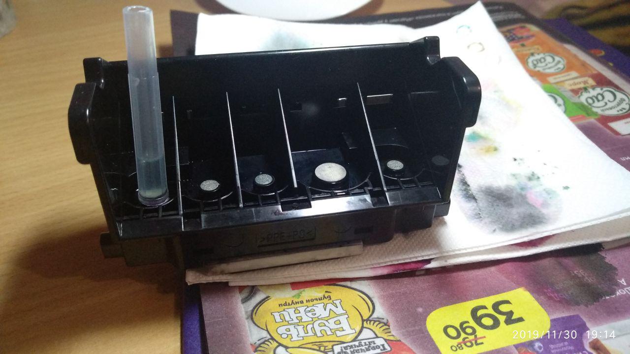

Модель ip4600, стоял 7 месяцев, черный, малиновый, синий, желтый - водные, плюс ещё один черный (для фотопечати) - пигментный
Заправлял как и всегда: закрывал внизу пальцем отверстие и сверху заливал шприцем пока не перейдет вся краска в соседнюю часть с губкой)
Сегодня прокапал снова ПГ, но результат нулевой...

|    Сообщение #4 Отправлено 30 ноября 2019 - 20:27   Barranno
В интернете мне не встречалось успешное решение проблемы "выходит пустой лист", так что, я думаю скорее всего, надо покупать новый принтер.
Просмотр сообщенияmeola (30 ноября 2019 - 18:11) писал:
Пигментные чёрные чернила для текста, используются только когда выбрана "обычная бумага", во всех остальных типах бумаг используются чёрные водорастворимые чернила.
