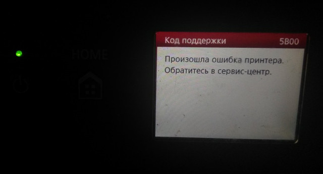

Canon TS5040 ошибка 5B00
| Сообщение #1 Отправлено 26 ноября 2019 - 12:15
Сегодня принтер при включении выдал эту ошибку....методом тыка удалось сбросить настройки через сервис режим с помощью комбинации клавиш и непонятной мне последовательности.Послечего принтер запускается.Но при этом не работает вайфай и принтер не виден в компьютере по кабелю,а точнее висит как неизвестное устройство,при попытке зайди в настройки вайфай по поиску сети зависает,а при попытке выключить или поменять настройки пишет ошибку что сеть занята завершите активное подключение и мол тогда настройки поменяются.....вообщем подскажите у кого какие идеи по решению проблемы?Или принтеру кирдык?.....

Забыл дописать после сброса принтер успешно проходит несколько раз тест проверки сопел.Тоесть ПГ работает....походу с электроникой что-то?
| Сообщение #4 Отправлено 29 ноября 2019 - 17:33
Проблема решена с помощью платной утилиты Canon Service Tool 5204 после входа в сервис режим.Всем спасибо.
