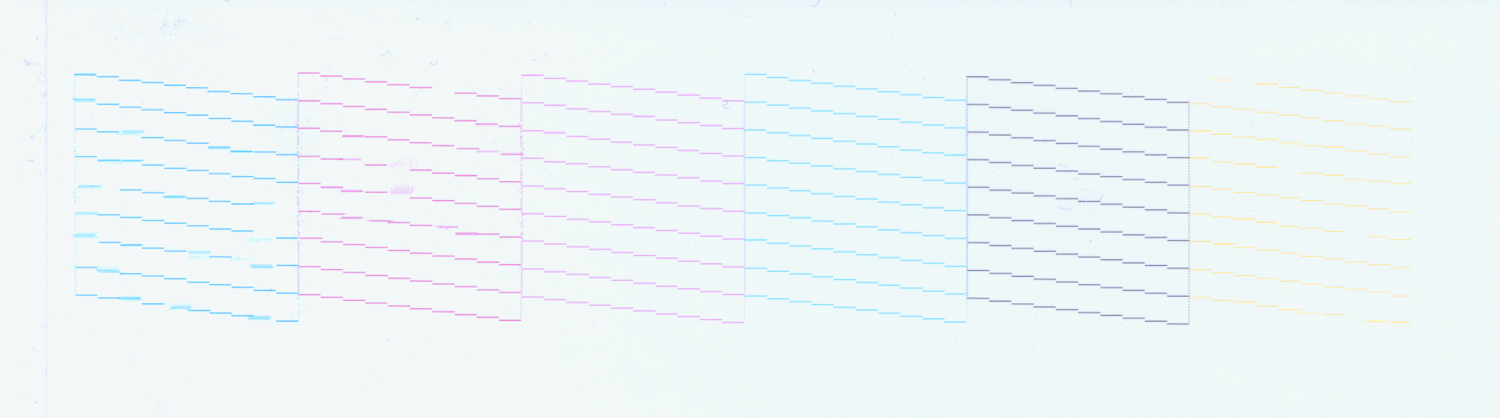

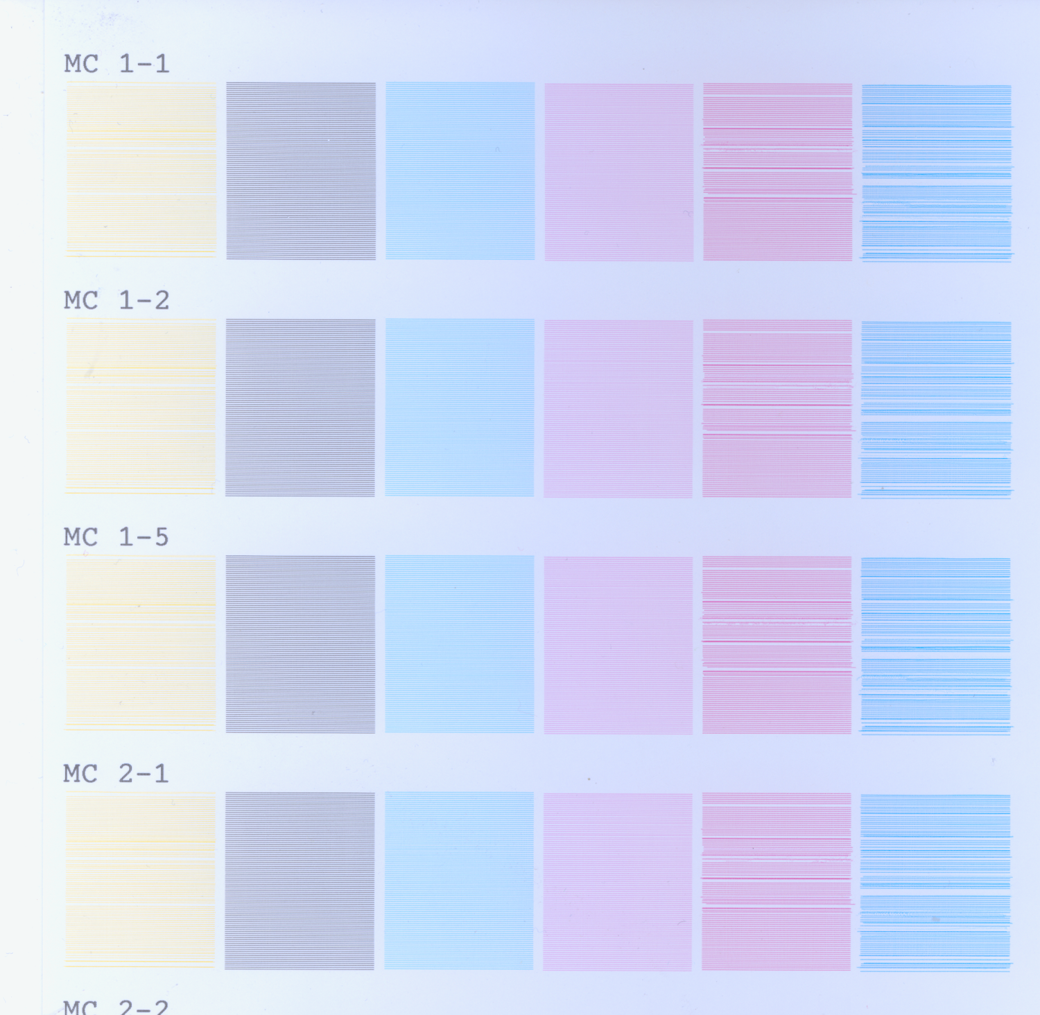

Здравствуйте!
L800 выдает полосы и размытие на тестах.
Полная прокачка 6 раз не помогла. Доливка чернил и потом прокачка не помогло.
Просьба, указать как правильно почистить голову, если дело в ней.
  • Прикрепленное изображение: 1.png
  • Прикрепленное изображение: 2.png

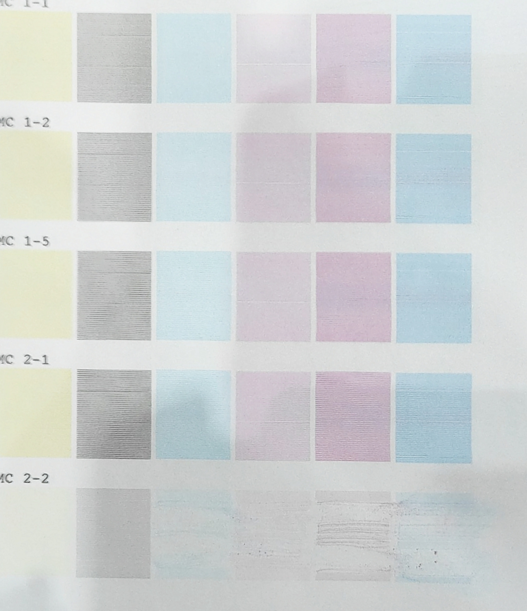

|    Сообщение #4 Отправлено 13 июля 2021 - 10:22   mixa2222
Всем првет, спрошу здесь, чтоб темы не плодить.
L800/ Тоже полосил немного, промыл голову. Сделал программой ПринтХелп тест режимов печати. Кое где небольшие полосы остались, но вот самый нижний ряд- МС 2-2 -ь самый бедный- там такое изображение, как будто пальцем сырую краску слева направо размазали. Два левых желт и черн- нормально, а дальше как будто пальцем размазано. Это что такое чем лечить? Прочистку дюз 3 раза сделал, не особо помогло.

|    Сообщение #6 Отправлено 13 июля 2021 - 12:12   peterq
mixa2222, чернила давно меняли? "Старение" чернил именно на самой мелкой капле (МС2-2) и замечается лучше всего.
|    Сообщение #7 Отправлено 13 июля 2021 - 20:18   mixa2222
Прикрепленное изображение: 1626200046706-f08cd5e9-81fa-461c-addd-b09172ee9ca8_.jpgЧернила inc mate. Год с небольшим им. Фото фиговое, завтра получше сделаю.
|    Сообщение #8 Отправлено 13 июля 2021 - 21:12   mixa2222
Вот самый нижний ряд - правые четыре квадратика прям смазаны слева направо
|    Сообщение #9 Отправлено 14 июля 2021 - 09:02   peterq
Просмотр сообщенияmixa2222 сказал:
Год с небольшим им
Это плюс такое фото теста дают почти 100% рецепт - замена чернил, можно для начала без черного и желтого.
|    Сообщение #10 Отправлено 14 июля 2021 - 12:20   MaK7
Типичная проблема высыхания чернил, в силу этого - загустевание, и невозможность работать мелкой каплей.
Выливайте, и заливайте новые.

|    Сообщение #13 Отправлено 16 июля 2021 - 10:40   peterq
А разбавить чутка никак?
Перефразируя Жванецкого:
"Можно, конечно, и не платить разбавить. Если Вас не интересует результат."
Т.е. повторить исходную плотность чернил Вам НИКАК не получится, да и не знаете Вы какие именно компоненты испарились.
И можно добиться чтобы эта жижа начала корректно литься из дюз, но цветовой баланс явно будет не оригинальным. Если есть калибратор - можно попробовать жить с этим.
