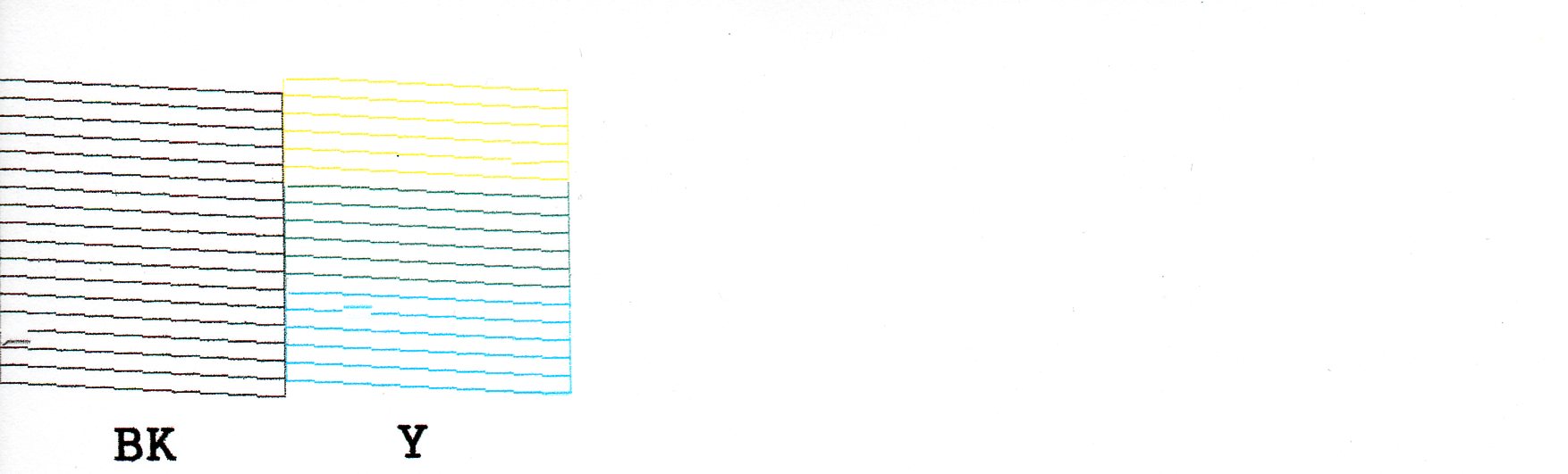

Отсутствовала Magenta. Напрочь. Прочистки не помогали.
Прикрепленное изображение: L566__3.jpg

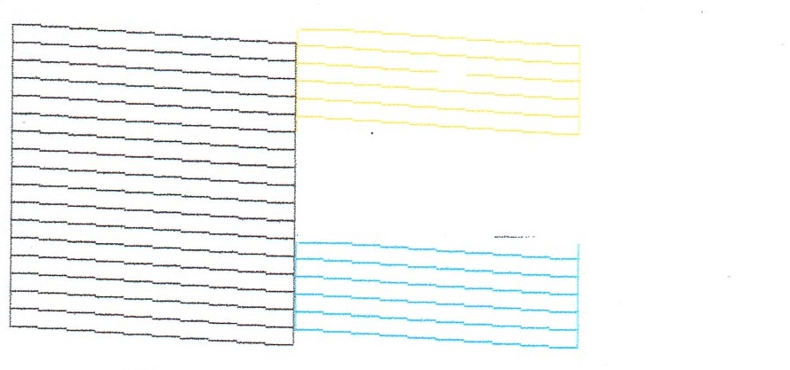

Запустили технологическую прокачку, стал печатать темно-болотным (возможно смесь Cyan и Yelow)?
Прикрепленное изображение: l566_2.jpg
Из демпфера шприцем тянется легко, насколько я понял описание племянницы.
Чернила родные.
В общем, что это может быть?
|    Сообщение #2 Отправлено 25 ноября 2019 - 11:33   9999
что это может быть?
Это значит в канале ПГ мажента - разряжение, туда затягиваются желтый с синим, смешиваются и получается зеленый как на картинке.

|    Сообщение #7 Отправлено 27 ноября 2019 - 08:07   WWM
Отсюда, откачать муть обратным отсосом
Вечная антипатия к этим обратным отсосам. Это только кажется, что Вы удаляете таким образом "грязь" якобы безопасным путем, не через дюзы. Но отсос-то идет сквозной! С захватом воздуха через дюзы. Логично? А какова сила отсоса? всегда люди стараются это сделать рывком. А что при этом происходит в канале ПГ? Как себя чувствуют пьезоэлементы в такой стрессовой ситуации? вот-вот.
В ПГ все жидкости должны двигаться исключительно в прямом направлении, а не обратном. И без насилия.
Для начала бы
1. Сменить чернила полностью на свежие в проблемном канале,
2. Набрать очищающей жидкости в шприц, снять демпфер и в канал ПГ аккуратно ввести 5-6 мл. Т.е. промыть и СМОЧИТЬ. У правильной очищающей жидкости всегда низкое поверхностное натяжение, а это значит - высокая смачивающая способность. Таким образом воздушные пробки и другие подсохшие залежи уйдут (можно для гарантии дать постоять так со шпицем с полчасика). Установить все на место, штатная прочистка, тест дюз.
Дальше в зависимости от результата.
Где-то так
|    Сообщение #8 Отправлено 25 декабря 2019 - 10:10   MaK7
В общем, проблема решилась сама собой:
залили новые чернила, откачали шприцем из демфера 3-5 кубиков того что там было, далее - усиленная прочистка, и через несколько дней простоя он заработал сам собой.
Т.е. похоже, что за 3-4 года, которые аппарат в эксплуатации там так и не потратили цветные чернила, а стартовый комплект успел загустеть.
