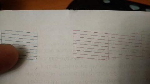

Доброго времени суток, вообщем всякое видел с Эпсонами, опыт работы с ними имею, но вот проблемка интересная , такой никогда не встречал. У R300 перестают работать все дюзы одного цвета (светлосиний) , причем дело не в краске и не в том что дюзы забиты, нет , то все дюзы прекрасно работали и печатали то резко пропадает весь цвет, ни одна дюза не печатает вообще. В чем может быть причина ? Может быть это в самой шлейфе в головке? Может кто сталкивался? Головка практически новая, работала мало.

Если я шприцем просто в трубочку набираю краски и одеваю на канал и слегка надавливаю на него и вижу что краска идет без проблем , с принтерами уже не первый год, и по звуку и уходу краски уже знаю что головка не забита ( в шприце наполовину воздух чтобы сильно не надавить) ведь хоть одна дюза должна же пропечатывать, но ведь нет ни одной черточки на листе, как будто именно сами дюзы не работают . С остальными цветами такого нет. Или такое исключено, что в головке именно дюзы не работают по какой то из причин ?
| Сообщение #4 Отправлено 26 ноября 2019 - 13:47
Усилия Ваши на продавливание несравнимы с усилиями принтера выбросить капли чернил при печати.
А может вообще электрический сигнал на поступает на канал. Умер от старости, например.
