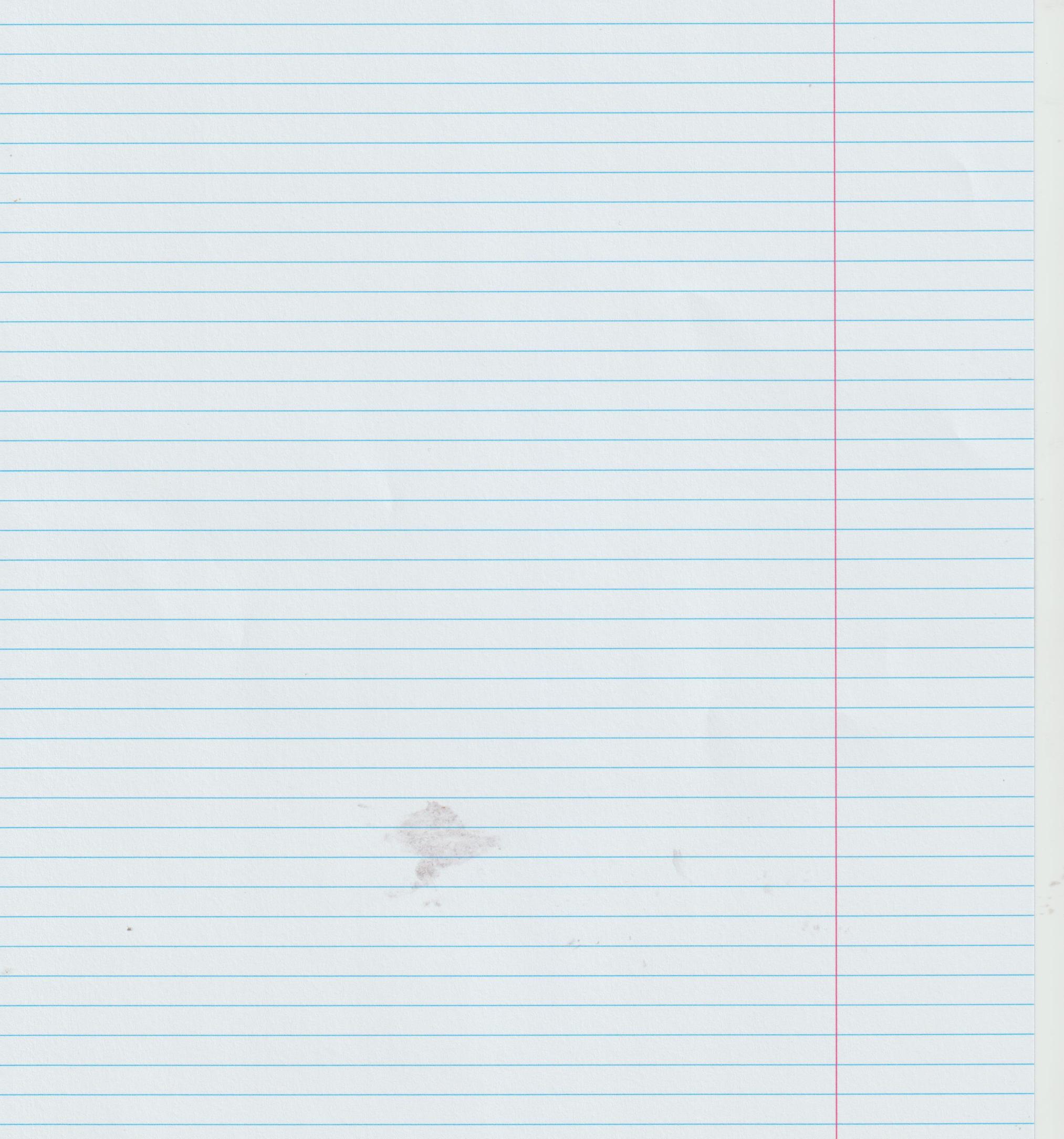

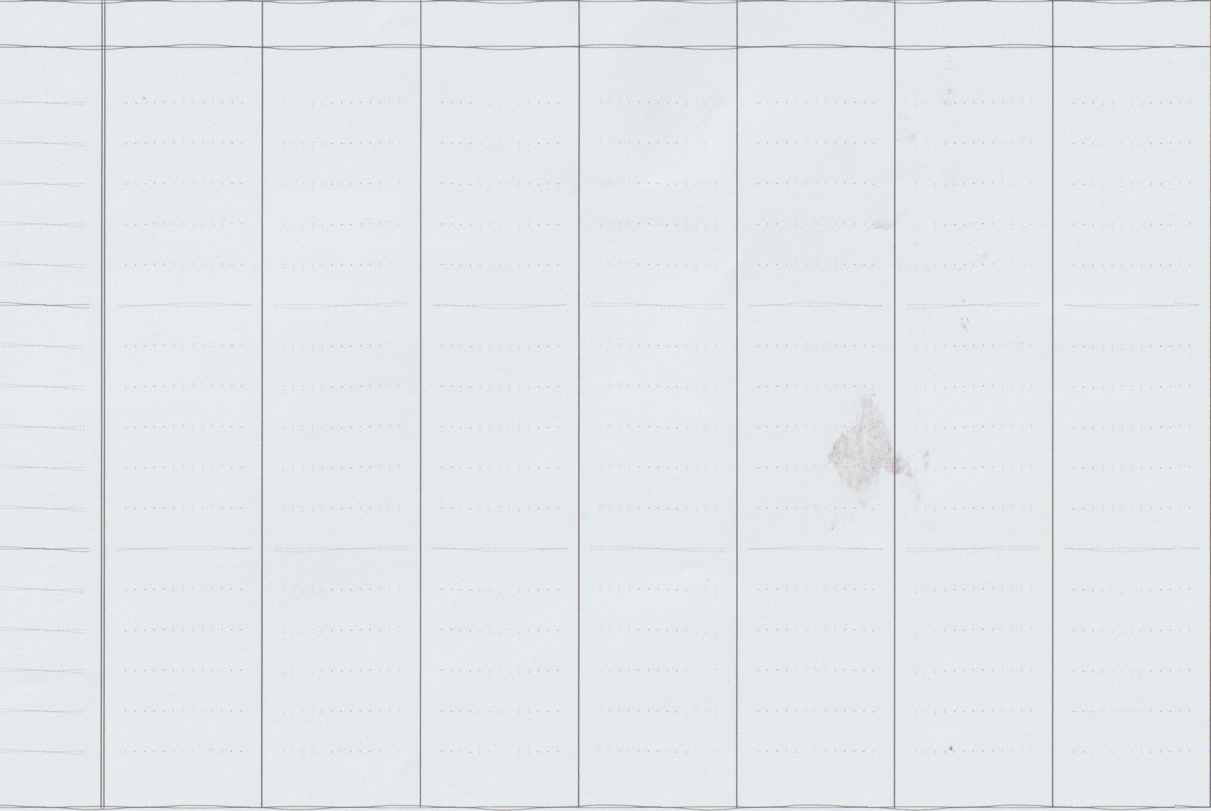

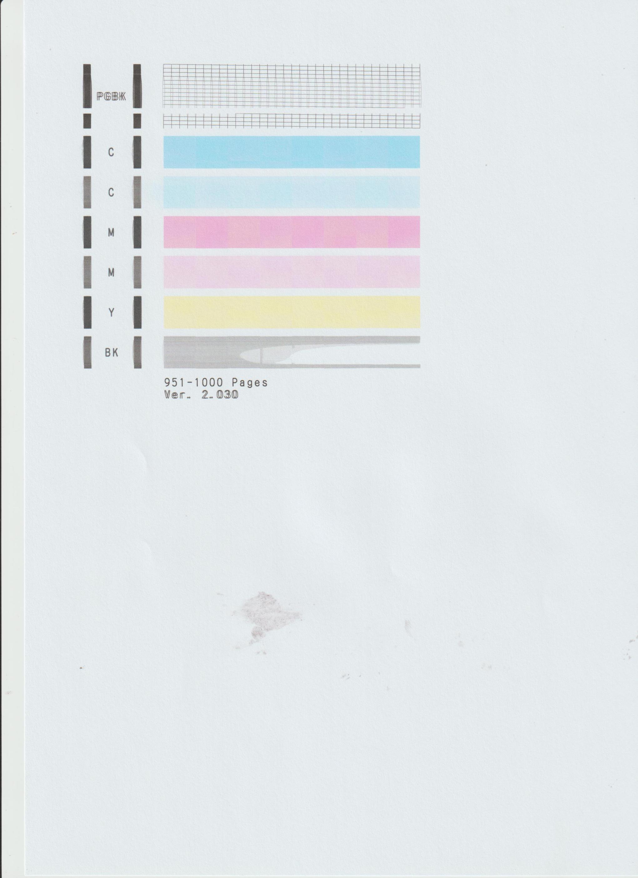

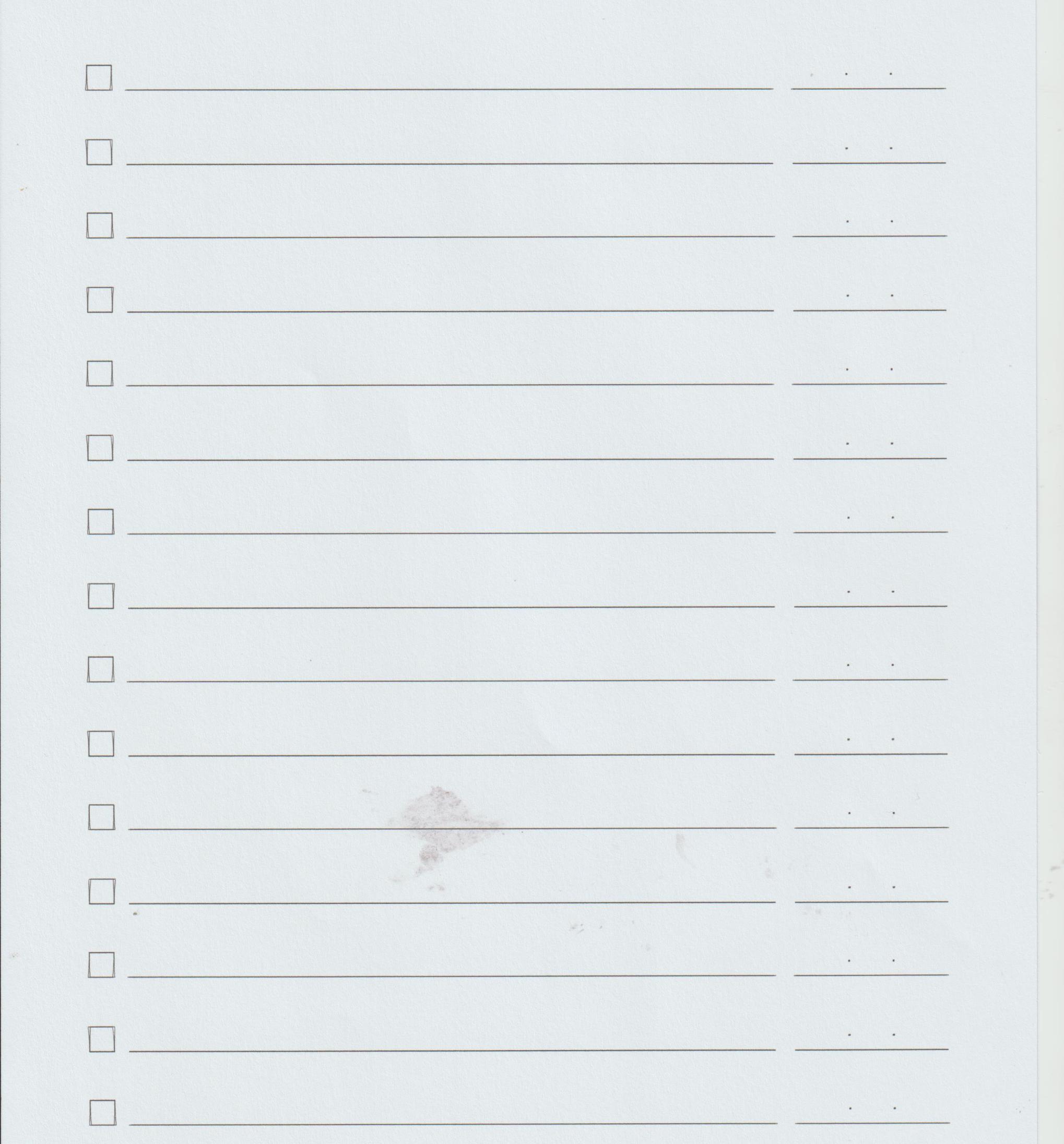

МФУ Canon Pixma TS 6040 печатает волнами,двоится текст или размытый,пропускает линии.
Проводил глубокую очистку несколько раз, менял чернила, промывал печатающую головку. Цветные печати со встроенных шаблонов вроде печатаются идеально, а чёрные с шаблонов - то вкривь, то вкось. Хоть фото печать,хоть черновик в настройках.Линии должны быть ровные, а они как змейкой двоятся.
Подскажите пожалуйста что может быть причиной поломки. Сканы прилагаются.
Canon TS 6040 печатает волнами

Это точно из-за печатающей головки, проблема с соплами пигмента и фоточерного. Мне известны два (или три) варианта решения проблемы, купить новую печатающую головку QY6-0089 и поменять старую печатающую головку на новую, но надо знать где покупать, или купить новый принтер и поменять принтер на новый.
Есть ещё один вариант получить новую печатающую головку, купить самый дешёвый принтер, Canon TS5040 или Canon TS704, и снять печатающую головку с нового принтера. В случае Canon TS5040 будут и оригинальные картриджи, а в случае Canon TS704 оригинальные картриджи к Canon TS6040 не подойдут, может если чип поменять и заработают, но я точно не знаю.
