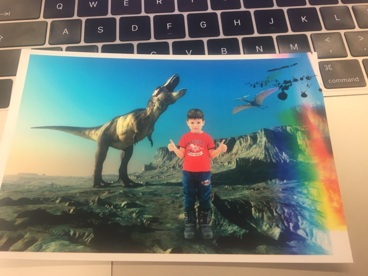

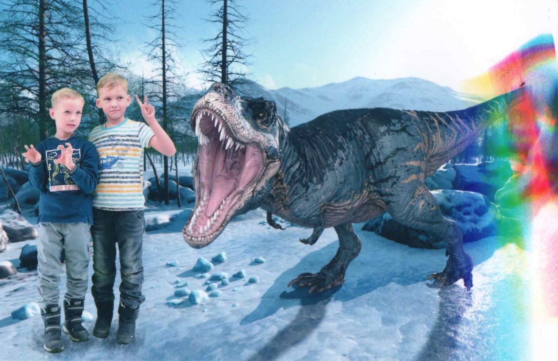

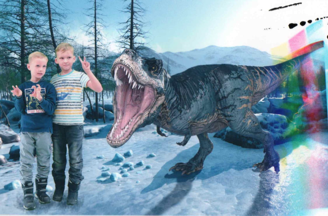

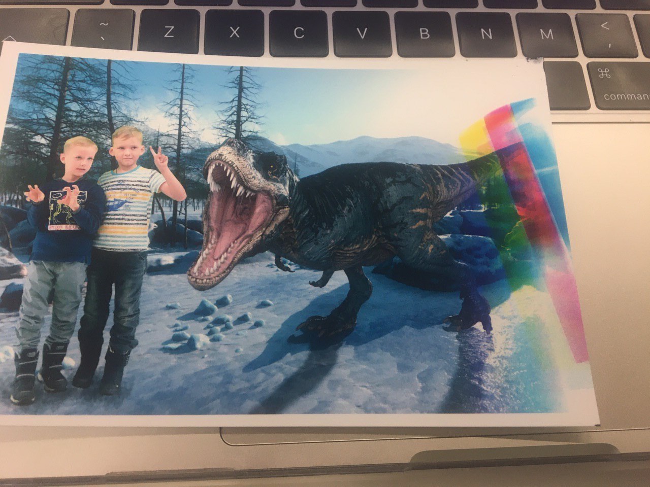

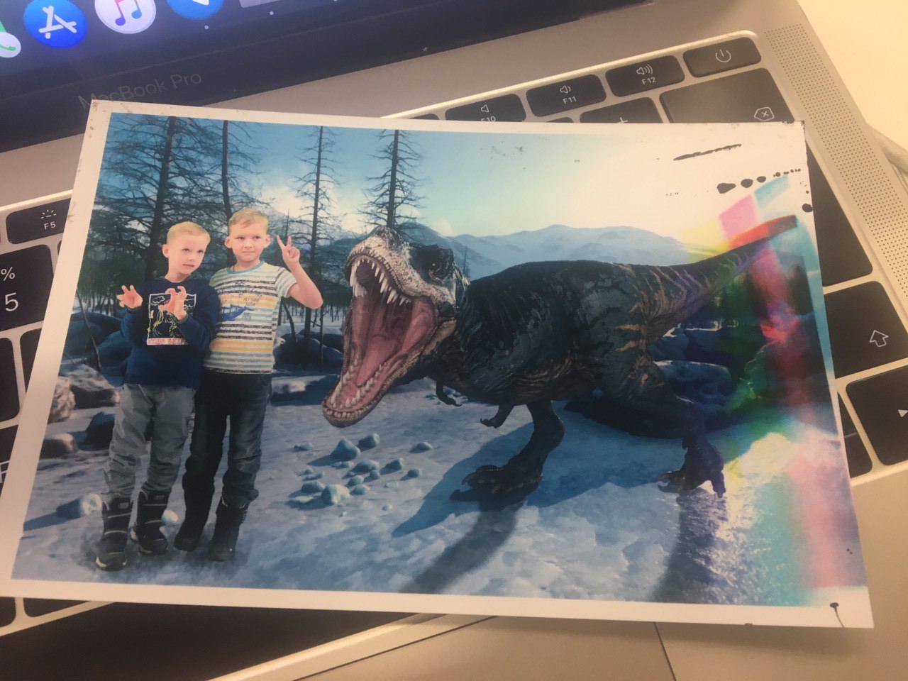

Здравствуйте. Печатаю фото 10x15 на фотобумаге Epson плотность которой 255 г/м2. Когда фото напечатано почти на 90% происходит характерный звук (щелчок) и фотобумага перекашивается влево, в итоге в конце все смазано (прикладываю скан фото). Сначала грешил на то, что бумага была не ровная, с загибами, но на идеально ровной бумаге то же самое. Смена настроек печати не помогает. При проведении теста подачи бумаги всё идет ровно, ничего не съезжает. До этого печатал на бумаге DEXP плотностью 210 г/м2 и все было хорошо. Проверил сейчас и тоже нормально печатает. Принтер совсем новый, 500 листов напечатано всего. Неужели слишком плотная бумага для него? В характеристиках написано, что потолок 255 г/м2, но на сайте производителя и в инструкции рекомендуется использовать фирменную бумагу с плотностью 255 г/м2.
В чем может быть проблема и что делать? Спасибо.
