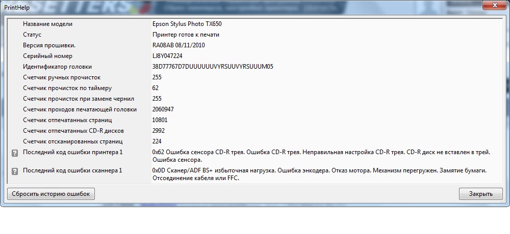

|    Сообщение #5 Отправлено 21 ноября 2019 - 08:29   tardons
Сделал тест принтхелпом
  • Прикрепленное изображение: Скрин Ошибок.jpg
|    Сообщение #6 Отправлено 21 ноября 2019 - 12:03   Slava2
3000 дисков? а разве принтера столько живут?
Для начала попробуйте трей поменять...может где то трей учухали....А дальше принтер менять....

|    Сообщение #8 Отправлено 21 ноября 2019 - 17:59   Alex_Ekb
Белое должно быть белым, по этим местам датчик работает, это для него метки. Да и трей если снизу вышаркан валами то точно под замену, часто из-за этого не работает.
|    Сообщение #9 Отправлено 22 ноября 2019 - 10:24   tardons
Вы правы, трей изношен.Есть следы работы. Я протер все что белое для датчика, подчищу трей..Посмотрю. А позже заменю его, найду где-то новый. Спасибо Вам!)
|    Сообщение #10 Отправлено 23 ноября 2019 - 17:51   olegkid
трей не причём, я на L800, 5 тыс с хвостиком напечатал, проблема скорей из-за датчиков, окисляются от чернильной пыли. Датчик стоит под треем его видно, но, что б снять, надо разобрать весь принтер. Можно промыть, ищите на ютубе, видел ролик, как чел прокапал и на сутки оставил принтер. У меня просто при роботе трея, принтер его выплёвывал. Ставил абсолютно "0", так же выплёвывал. Промыть или в СЦ, менять датчик. Свой отдавал в СЦ.
