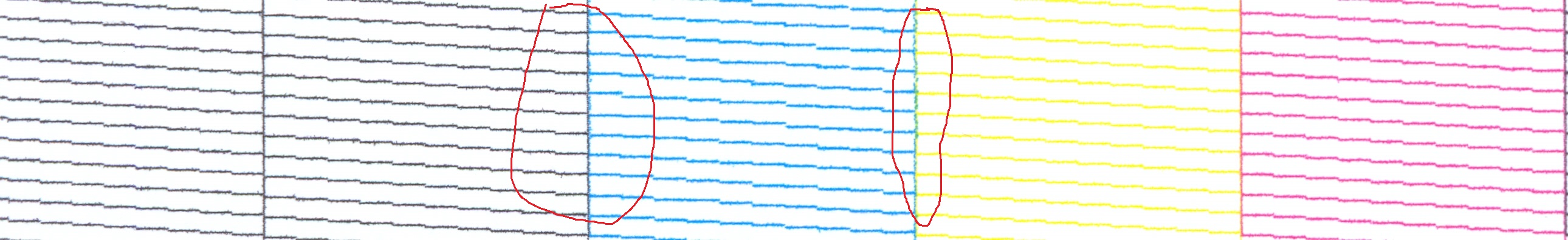

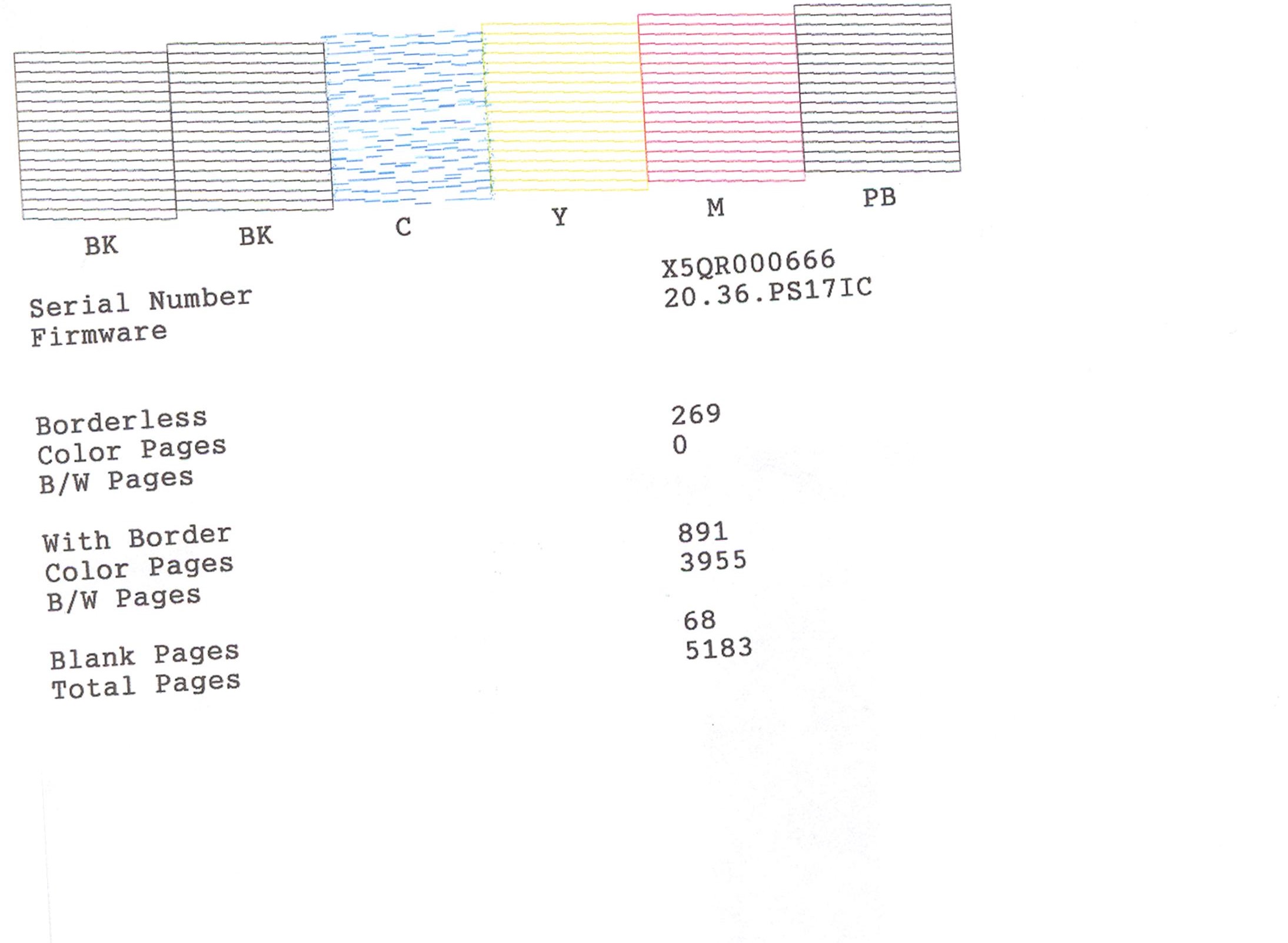

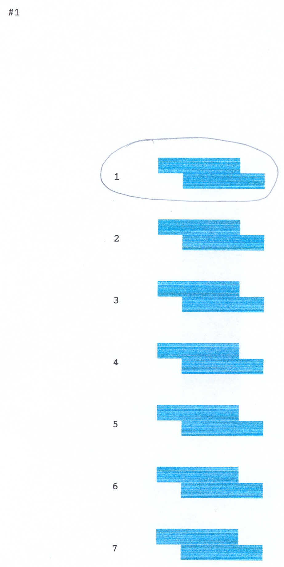

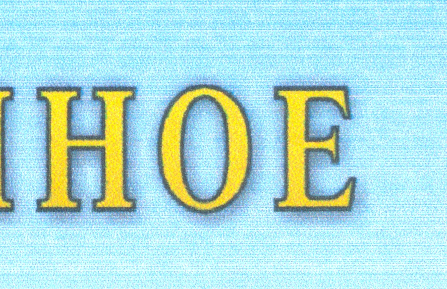

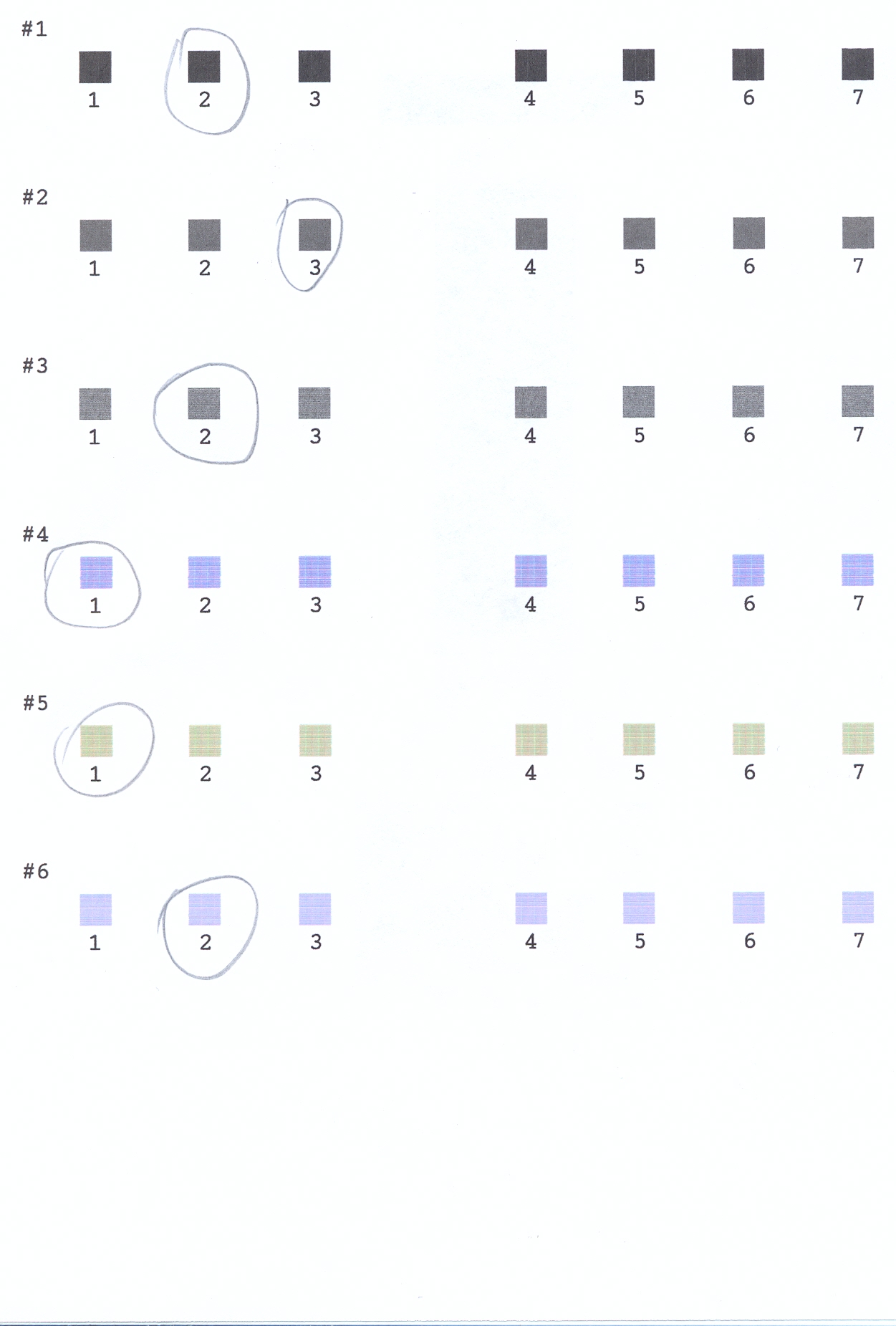

Добрый день. После простоя (недели 3) у Epson L7180 появились белые полосы на синем цвете. Прочистку дюз делал раз 8 (по 2-3 прочистки через 12 часов). Проверка дюз пробелов не имеет, но при детальном рассмотрении видно что вертикальные линии синего цвета печатаются криво. (обвел на рисунке). Горизонтальное и вертикальное выравнивание почему то дело не исправляют. В pdf файле сканы выравнивания. Отметил какие выбрал.
Чернила заправлял Inktec e0010.

Если с дюзами не все нормально зачем лезть в калибровку и тем более пытаться править параметры? Калибровка делается при идеальной работе дюз. А про Inktec 100500 раз на форуме упоминания что они не айс и в основном циан и косоструй на нём.
и само пройдет постепенно а особенно если нет опыта промывки таких ПГ. Ну и следом замена чернил на свежие.
Заправьте оригиналы.
| Сообщение #5 Отправлено 18 ноября 2019 - 15:19
А после простоя из субстанции вышли легкие фракции, и стал чихать.
Вот такой Cyan в e0010, не Вы первый на него жалуетесь. А до этого несколько лет были проблемы с черным в этой же серии, и не факт, что тоже до конца исправлены.

Спасибо понял. Товарищи знатаки подскажите неровные вертикальные полосы у синего цвета при печати шаблона ( рис.2) это тоже от чернил?
