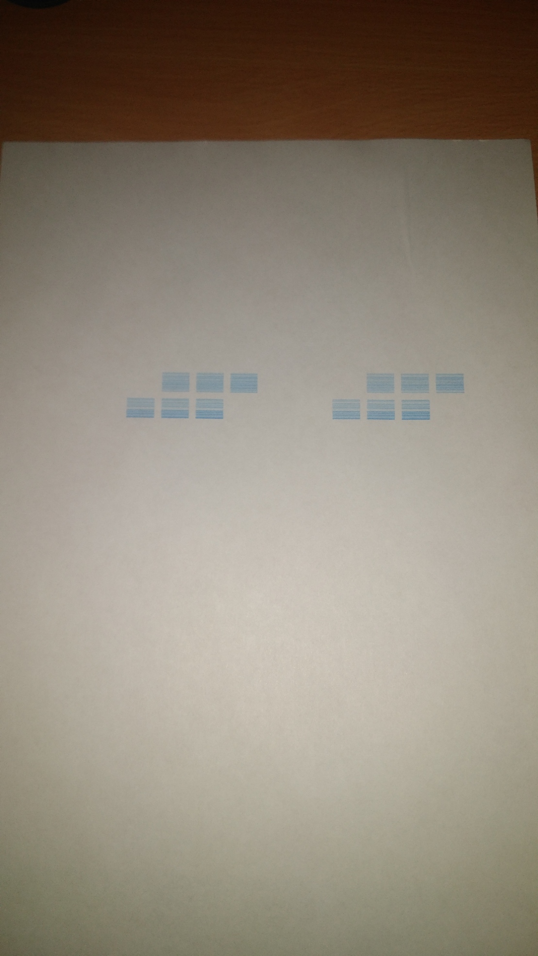

Отдали мне знакомые HP Officejet Pro K5400. В нём стоят заправляемые картриджи с алиэкспресса. И почему-то заправлены они сублимационными чернилами (так можно вообще?) оттуда же. Стоял он без включения, как я понял, год или больше. При печати пробной страницы выдаёт пустой лист. Если запустить очистку ПГ - чуть-чуть синего с полосами.

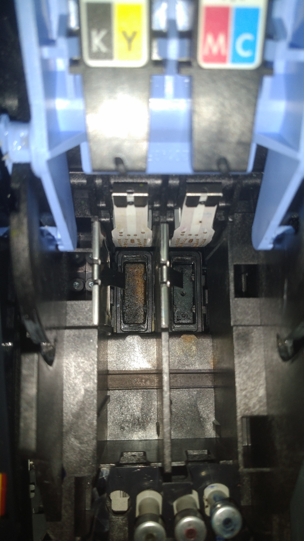

Отдавали его в какой-то сервис, там сказали, что не смогли отмочить. Первое, что я увидел - это пустая трубка чёрного, которая идёт от картриджа до ПГ. Вынул ПГ:
Скрытый текст
Что это за обгоревший кирпичик, для чего он? Второго нет почему-то. Шприцом с тупой иглой откачал воздух пока не пошли чернила. Заодно и остальные трубки также сделал для профилактики. Подумал, может ПГ засохли. Промокнул их - краска остаётся на бумаге. Но не все цвета - синий не остаётся. Мне это не понятно. О же с трудом, но пропечатывает его как-то, как может с печатающей головки тогда не оставаться синего на промокашке??

Что делать? Пробовать обезвоздушить печатающие головки? Чёрная всяко завоздушена, раз там воздух в трубке был.

Earth2Space, полная ручная промывка системы печати и замена ПГ.
