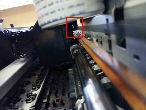

Вчера все работало нормально. А сегодня решил смазать а то чета начал медленно печатать. ну смазал все снял энкодерную ленту и снова вставил,е заметил на нем по середине большую точку без полос. Эту полоску я не мог сделать ну никак. и вчера только печатала по нормальному но медленно. Чем можете помочь. PrintHelp пишет 0x60 Интенсивность излучения PW сенсора ниже допустимых пределов. Foreign object on platen. Ошибка сенсора PW. Ошибка материнской платы. Без ленты кстати тоже до середины доходит и обратно.
|    Сообщение #2 Отправлено 14 ноября 2019 - 19:23   maxutia
Решилось все банально. Сам себе создал гемор.
Оказалось я вставил энкондерную ленту не так как нужно в щель на каретке, а просто провел по стенке.
  • Прикрепленное изображение: 00000000000.jpg
