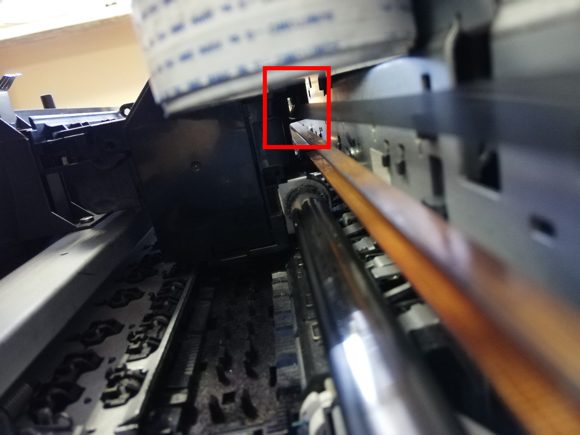

|    Сообщение #2 Отправлено 14 ноября 2019 - 19:24   maxutia
Решилось все банально. Сам себе создал гемор.
Оказалось я вставил энкондерную ленту не так как нужно в щель на каретке, а просто провел по стенке.
  • Прикрепленное изображение: 00000000000.jpg
