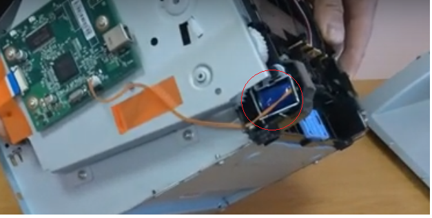

HP LJ 1010 принтер не забирает бумагу, а именно нет сигнала на катушку которая стопорит шестеренки вала забора бумаги. При нажатии в ручную все срабатывает, бумага идет,но печати нет ну это уже второе. Подскажите в чем проблема
Благодарствую!
вот катушкаПрикрепленное изображение: Безымянный.png

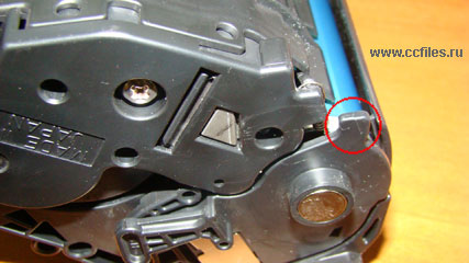

Вот этот выступ на картридже не обломлен?
