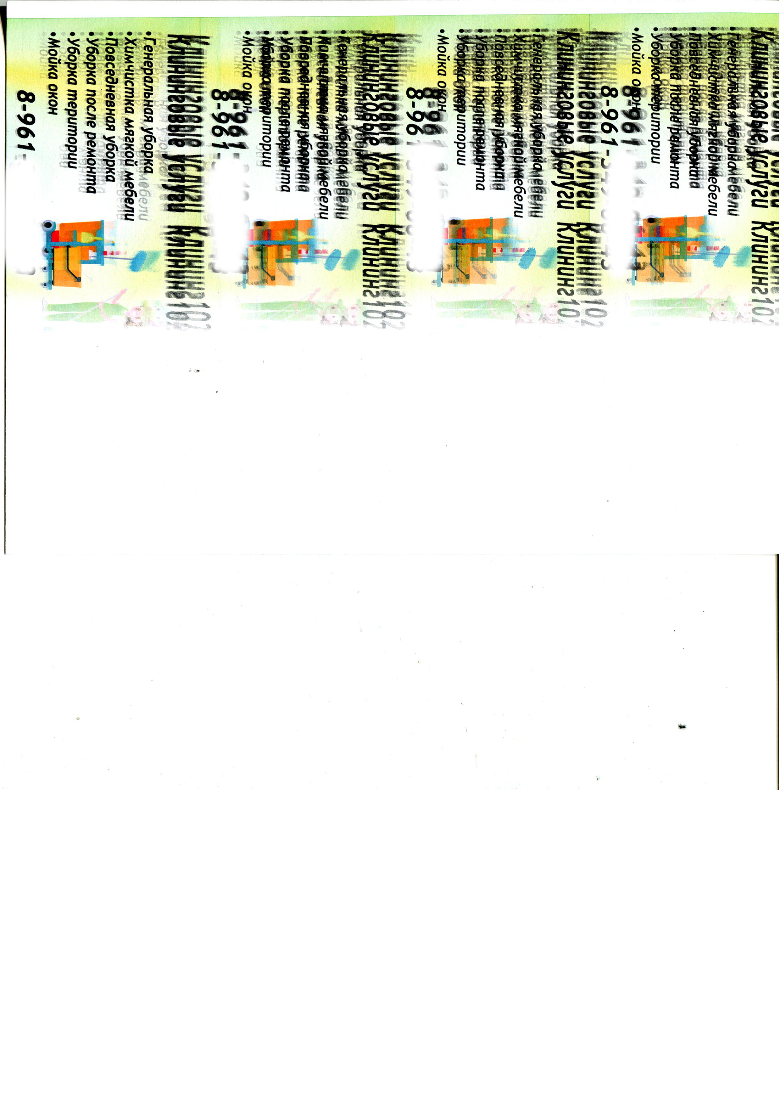

Имеется принтер Epson P50, печатает с дефектом(размыто, скан прикрепил).
Поначалу данный дефект стал появляться при печати в наилучшем режиме на 5-6 странице. Позже проблема усугубилась
После появления данной проблемы заменил энкордерную ленту и промыл задний датчик позиционирования.
Помогите пожалуйста решить данную проблему.
Прикрепленное изображение: Без имени-3.jpg
|    Сообщение #2 Отправлено 12 ноября 2019 - 20:08   Alex_Ekb
В режиме "текст" или отключить двунаправленную печать как печатает?
|    Сообщение #3 Отправлено 12 ноября 2019 - 21:09   olegkid
Dalbor9, направляющею по которой перемещается Пг не пробовали смазать маслом? Вариант второй: если у принтера снять верхнюю крышку, то с левой стороны есть ещё один энкодер, белый диск с штрих кодом, его так же надо протереть
|    Сообщение #4 Отправлено 13 ноября 2019 - 18:03   ugrinov_ss
Dalbor9, пробег какой? Если большой, то двигатель под замену. И да, про смазку не забываем, но только не растительным маслом и не вазелином... и даже не литолом.
|    Сообщение #5 Отправлено 16 ноября 2019 - 06:28   demonn533
Привет. 10 лет медицинским вазелином (развожу с жидким вазелином) смазываю свой Epson TX659 и ничего не заедало. Бывало раза может два двоило текст брал и спиртом протирал энкондерную ленту и всё дальше всё нормально печатает до сих пор. А станину ( по которой головка бегает) надо почаще смазывать. Особенно если предстоит много печатать на А4 бумаге.
|    Сообщение #6 Отправлено 16 ноября 2019 - 20:36   stava99
Ленту посмотри ............єкспозиции ...плиз. Протри прямыми руками и без фанатзма отбеливаель НЕ ПРИМЕНЯТЬ.
|    Сообщение #7 Отправлено 20 ноября 2019 - 11:23   Dalbor9
В режиме текст печатает хорошо, от двухнаправленной печати ничего не зависит (Получается чем выше качество тем больше проявляется дефект)
дефект проявляется с левой стороны листа(сначала печатает хорошо,а потом когда пг доходит до левой стороны, то начинает двоить изображение)
экордерная лента заменена и почищена (датчик тоже почистил), после заменгы отколибровал.
Пробег 65 тысяч
