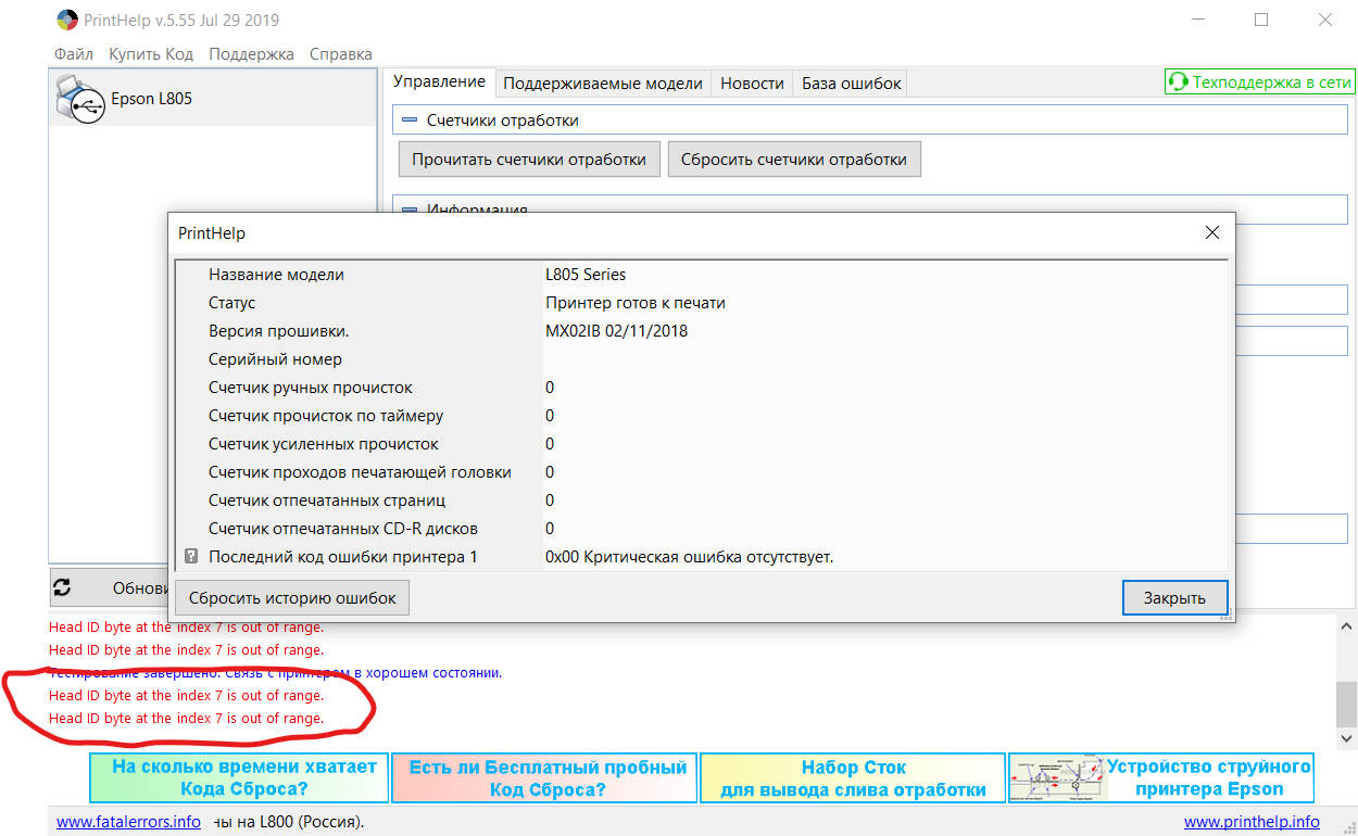

Подскажите, пожалуйста, что за ошибки показывает?
Head ID byte ta the index 7 is out of range
Ошибка принтера Epson L805 Head ID byte out jf range

Это говорит о том, что данные в eeprom, отвечающие за ID головы, повреждены. Судя по скрину и по тому факту, что серийник начитается с \0, eeprom просто забита нулями, такое бывает если материнка не была инициализирована и редко при сбое питания во время работы.

Спасибо, действительно слетела eeprom. перезаписал архивом с этого форума - принтер вроде ожил
