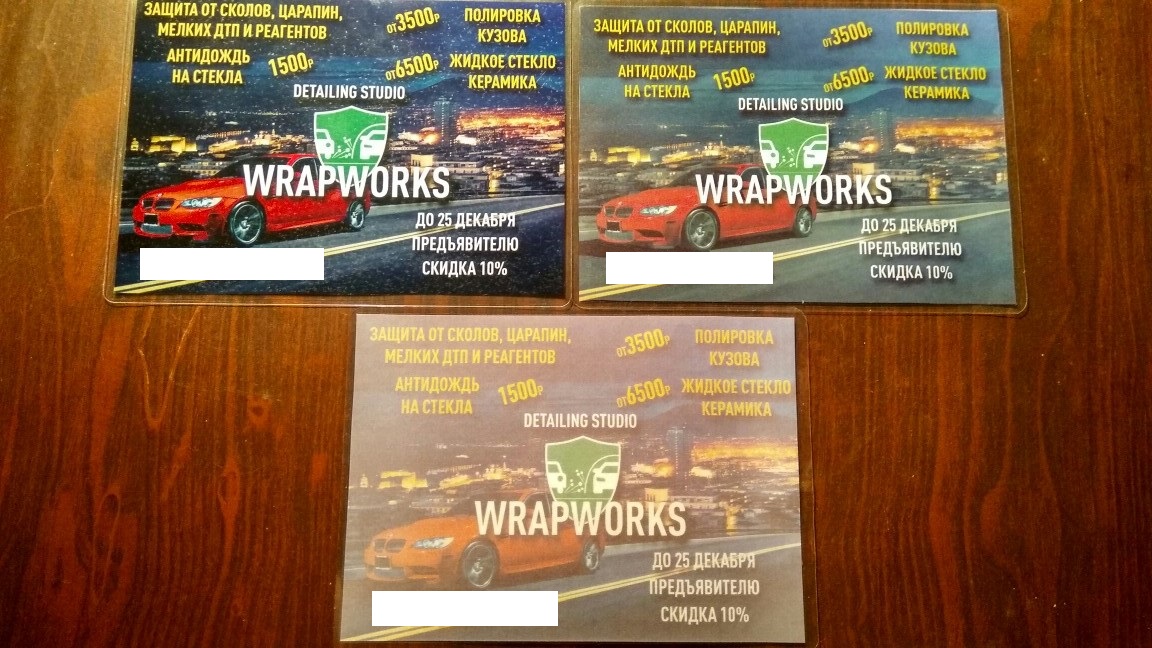

Пытаюсь напечатать листовки.

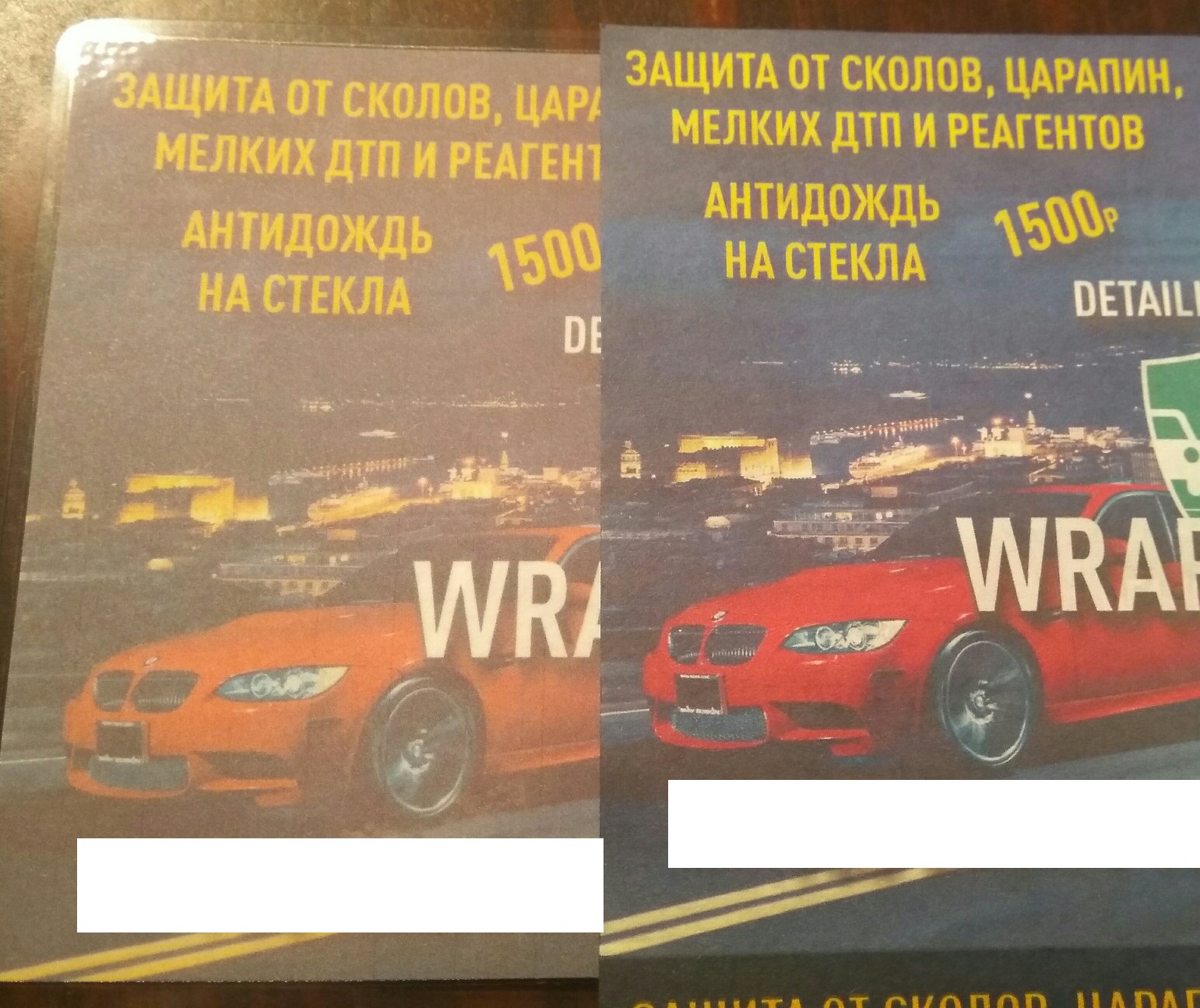

Все три под ламинацией.
Левая вверху - типографская печать.
Правая вверху тоже типографская, но на обычной 80 бумаге и на струйном принтере.
А нижняя по центру - результат мой.
Без слез не взглянешь...
Что может быть не так?
Плохой новый картридж?
Что-то с цветопередачей?
Куда копать? Что делать?

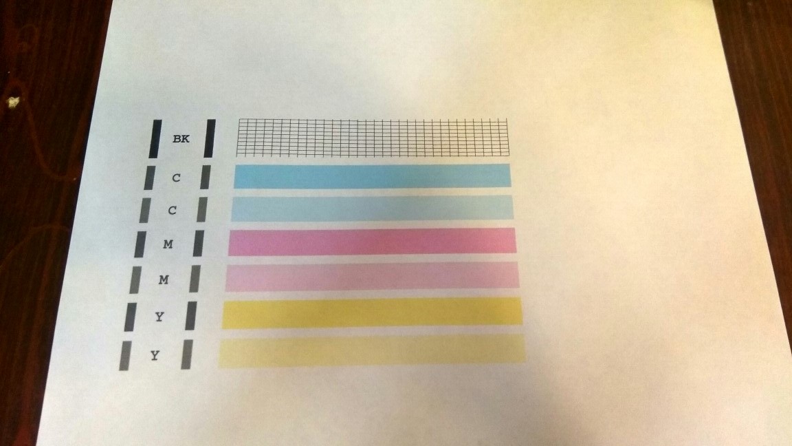

Надо выкладывать образец для проверки сопел. Как его печатать надо смотреть в инструкции. Если не известно где брать инструкцию, то по ссылке manualsdir.ru/... вроде какое-то подобие онлайн инструкции для этой модели.
| Сообщение #4 Отправлено 09 ноября 2019 - 14:44
Цветные, вроде нормально, значит цветной картридж в порядке.

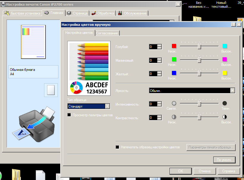

| Сообщение #7 Отправлено 09 ноября 2019 - 18:29
| Сообщение #8 Отправлено 09 ноября 2019 - 19:26
Можно эти настройки, но потом. Мне кажется сначала надо попробовать выбрать на вкладке "быстрая установка" матовую фотобумагу, в принтер положить обычную бумагу, напечатать, скорее всего результат будет нормальный, а если плохой результат, наверное что-то не так с какими-то настройками цветопередачи, в программе или драйвере. Если потом напечатать с настройкой "обычная бумага" на обычной бумаге, и результат будет плохой, значит что-то не так с черным картриджем, при выборе фотобумаги в настройках чёрный пигмент не используется.
