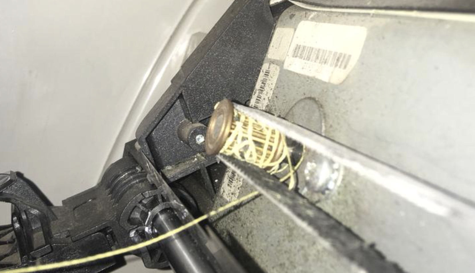

|    Сообщение #9 Отправлено 18 марта 2021 - 17:59   9999
Ролик натяжной можно оставить родной или поставить китайский из того комплекта, что пришел с Алиэкспресса вместе с ремнем?
|    Сообщение #10 Отправлено 18 марта 2021 - 19:38   9999
Не стал дожидаться ответа и поменял старый оригинальный ролик на китайский. А теперь смотрите в каком состоянии был ремень и плоттер на нем печатал без каких либо дефектов. Это на будущее для тех, у кого то двоит, то кривит, то после замены ремня на неоригинальный каки-то дефекты. В общем плоттер к ремню на столько малочувствителен, что можно позавидовать и если есть проблемы печати, то ремень в этом виноват меньше всех. Смотрите что у меня печатало, пока на шкив не намотало корд! Он печатал пока его не заклинило. Когда я полез смотреть в чем дело увидел вот это:
Прикрепленное изображение: 1.png

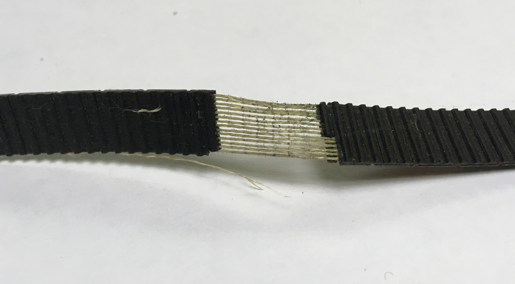

Снял каретку со старым ремнем:
Прикрепленное изображение: 2.png

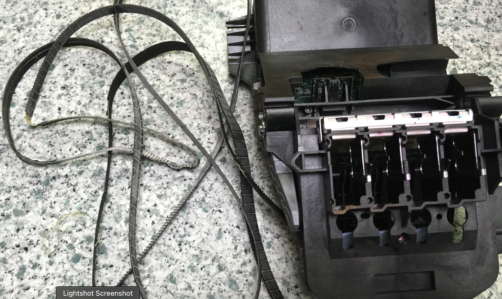

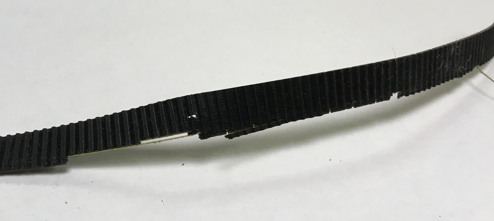

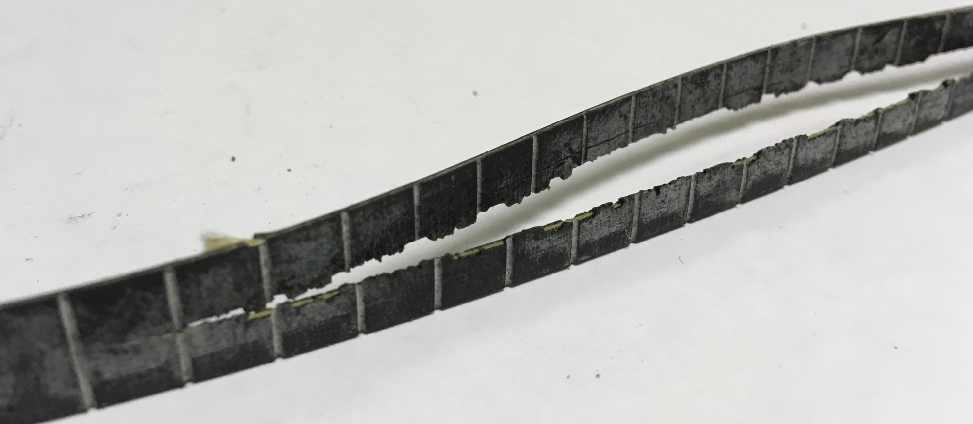

Вот какой ремень спокойно печатал:
Прикрепленное изображение: 3.png Прикрепленное изображение: 4.png Прикрепленное изображение: 6.png
После замены ремня ни каких ошибок не вылетело и качество не изменилось.
