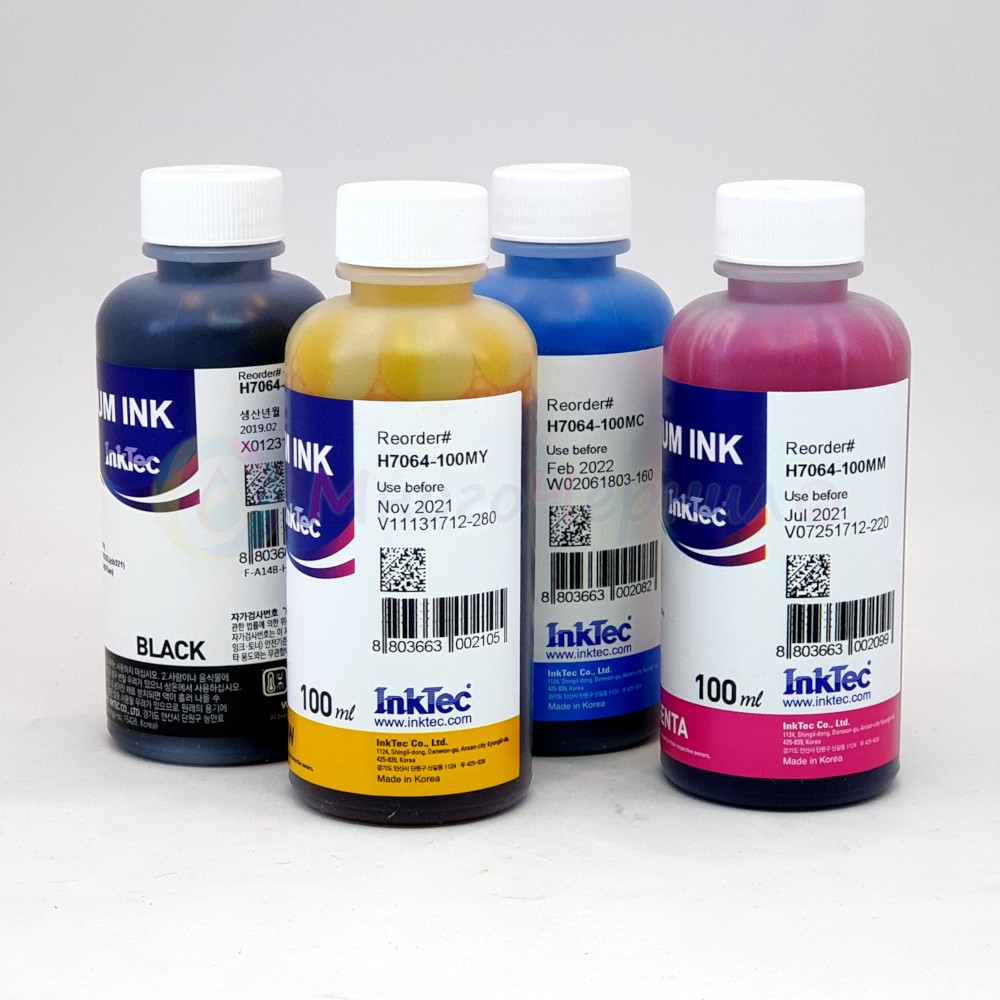

Замовив чорнила інтек h7064bkp та h7064bk
Натомість прийшли h7064bkp птгмент та h7064pb..... Замість h7064bk. Не знаю це просто помилка на етикетці? Бо такого чорнила з pb не ожу знайти на сайті... Рано буду дзвонити виясняти але зараз стоїть робота....

| Сообщение #2 Отправлено 07 ноября 2019 - 23:32
Tsegolko, во-первых, эти чернила разливает продавец предполагаю из литровых бутылок InkTec, упаковка не фирменная, артикулы похожи, но выдуманы по аналогии с оригинальными артикулами, вот фирменная упаковка. А вообще, чернила разные:
Оригинальный артикул H7064-100MB (видимо на фото это H7064BKP) - черные пигментные чернила с довольно широкой совместимостью.
Оригинальный артикул H7064-100MPB (видимо на фото это H7064PB) - черные водные чернила для фото-картриджей HP 178 (CB317HE), HP 178XL (CB322HE).
