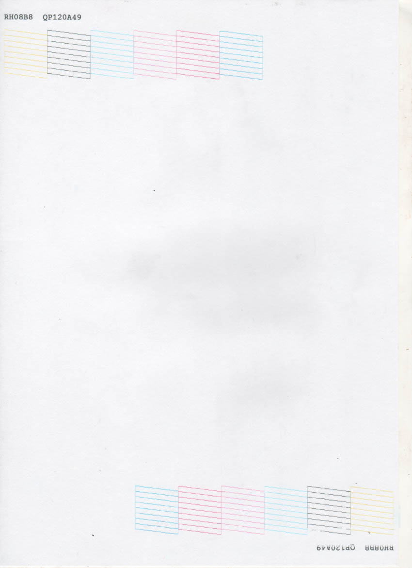

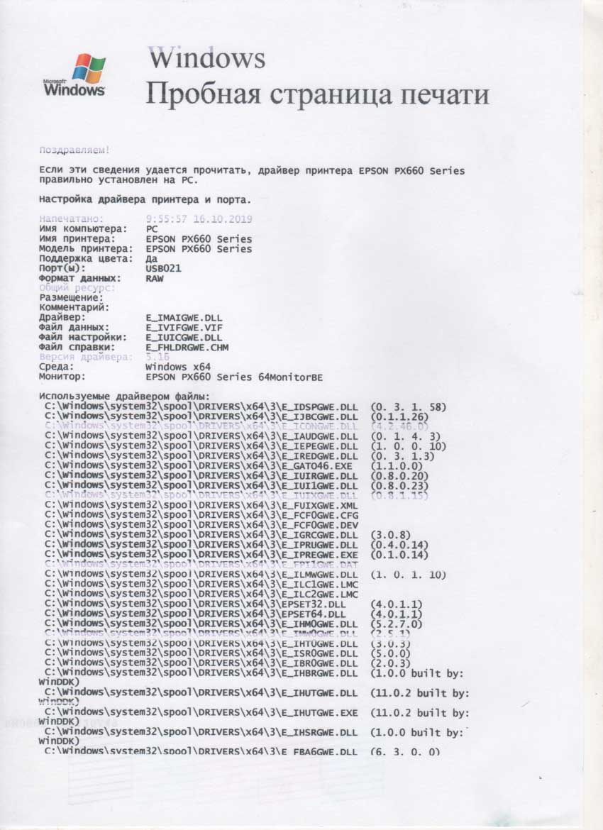

Всем привет. Тест дюз и пробная страница.
После такой пробной делаю проверку дюз и она без изменений, все дюзы на месте. Установлены ПЗК. Менял картридж, чернила - ничего не помогает. Причем иногда выходит отличная пробная страница, но в остальном вот так. Думал может шлейф ПГ, но часто если шлейф, то принтер вообще печатает не понятно что. Что еще попробовать ?

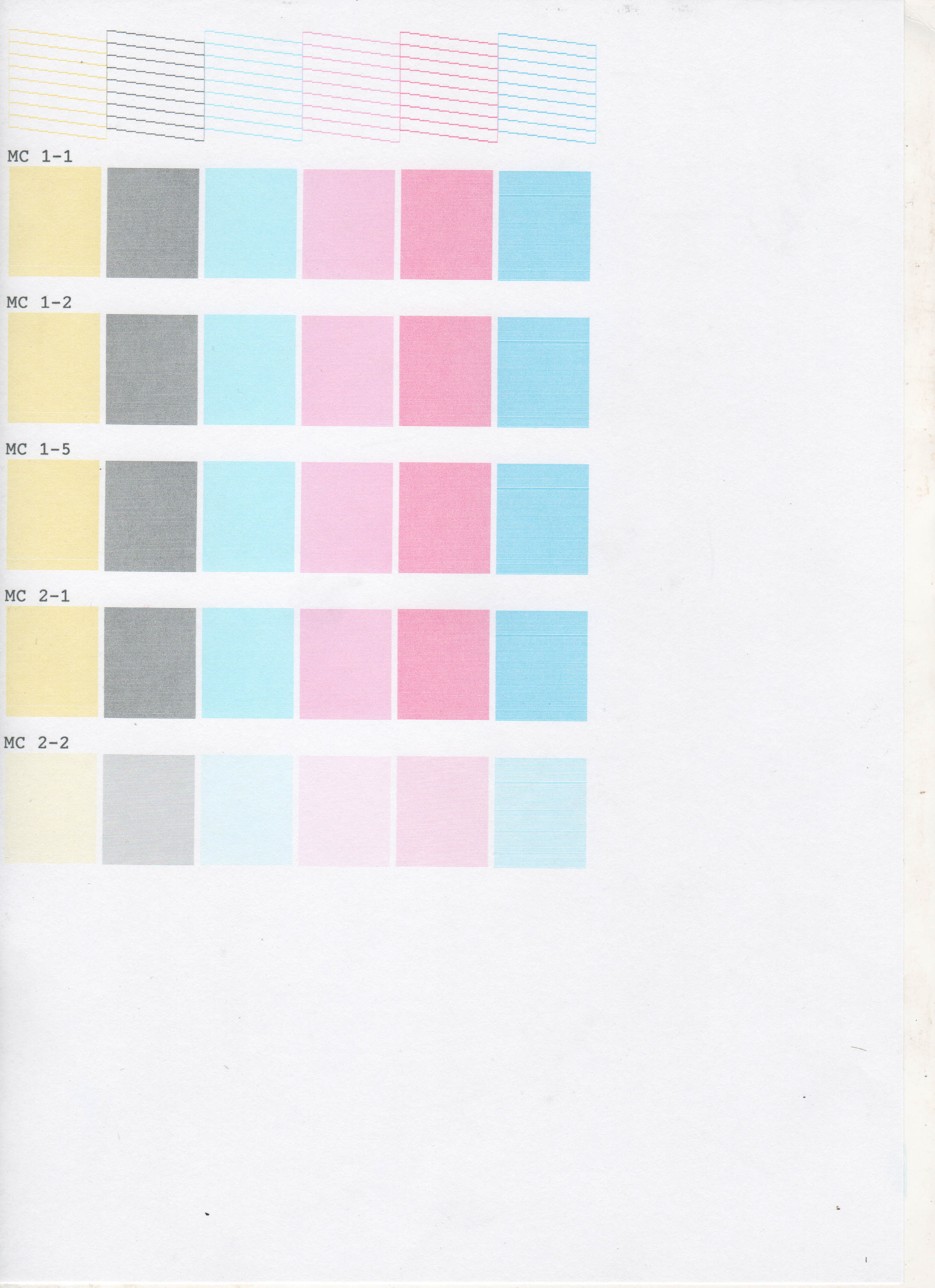

|    Сообщение #3 Отправлено 07 ноября 2019 - 10:18   BalenS
Тест режимов печати
  • Прикрепленное изображение: reji.jpg
|    Сообщение #4 Отправлено 07 ноября 2019 - 16:41   Роман67
BalenS, Значится так , напечатать тупо с десяток страниц текста и сразу же без малейшего простоя тест режимов печати . Так будет информативней .

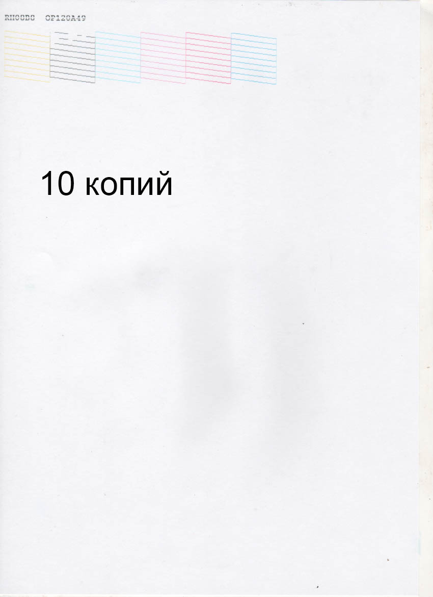

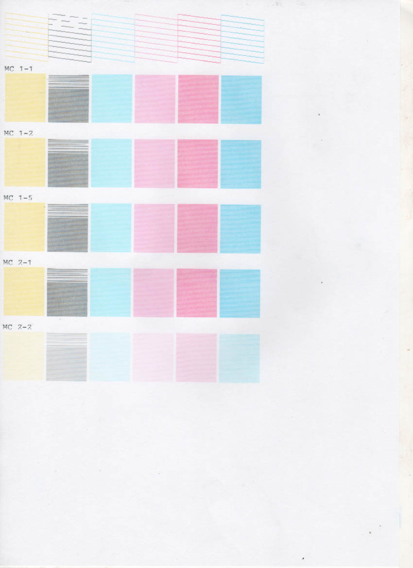

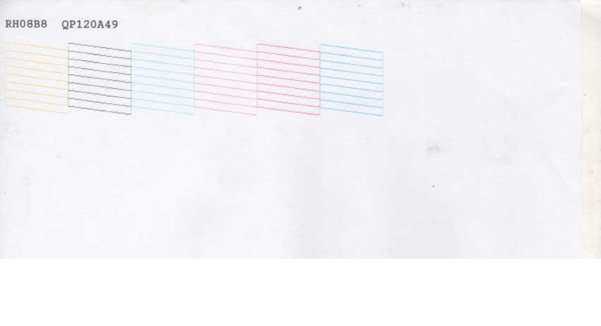

|    Сообщение #9 Отправлено 12 ноября 2019 - 14:25   BalenS
После 4-х дневного отстоя на тесте пробелы (хотя вроде должно быть наоборот). Прочистка - всё нормально. Первая же пробная страница и остальные 10 такие как в первом сообщении. После них тест и на нем пробелы, причем их больше, чем после отстоя. Пробовал с СНПЧ, без изменений. Эта СНПЧ стоит на ТХ650 и все отлично.
