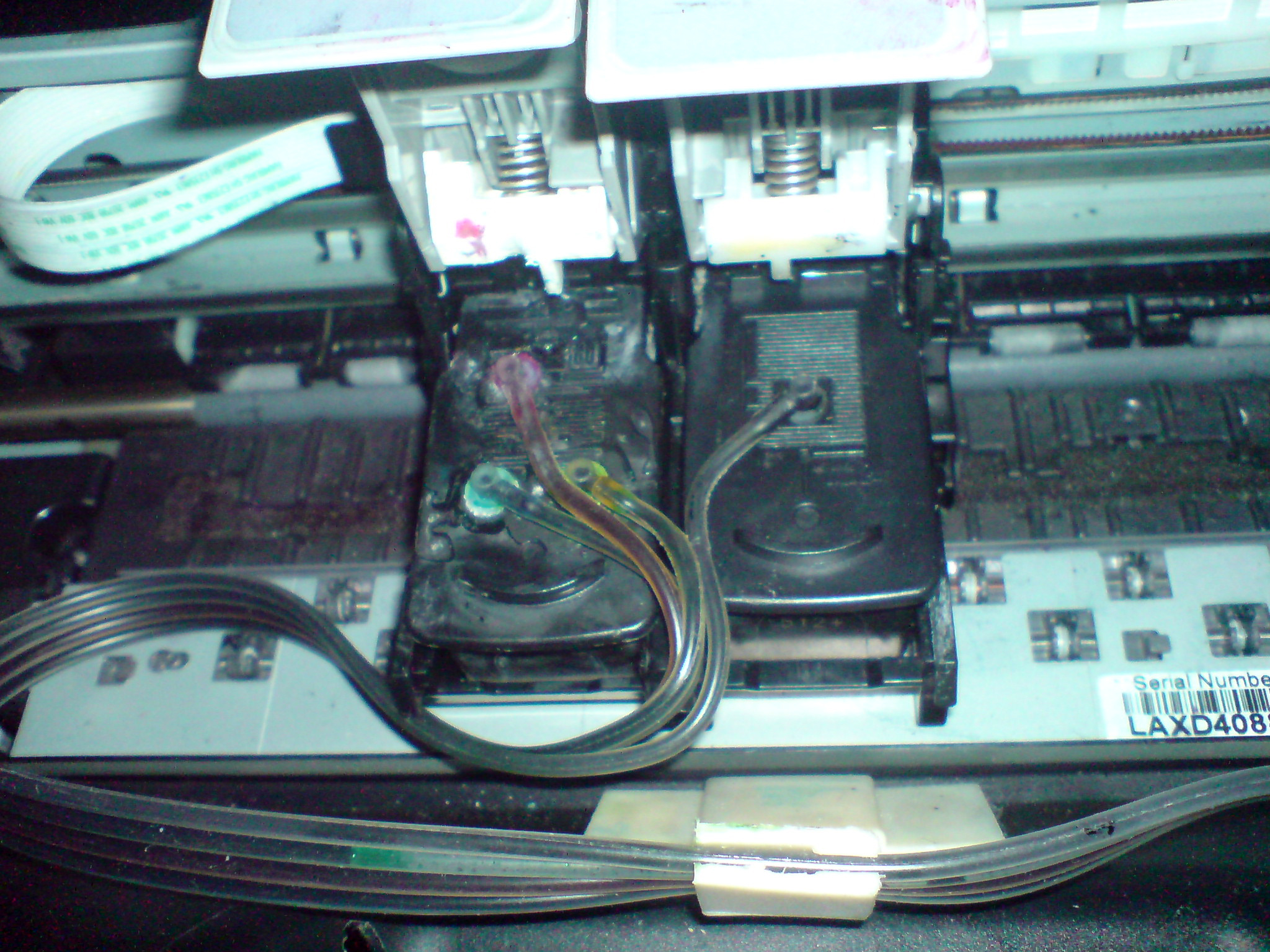

Народу привет.
Суть проблемы.
Исходные данные.
0. Принтер Canon PIXMA MP280.
1. Поставил СНПЧ (на приложенной фотке).

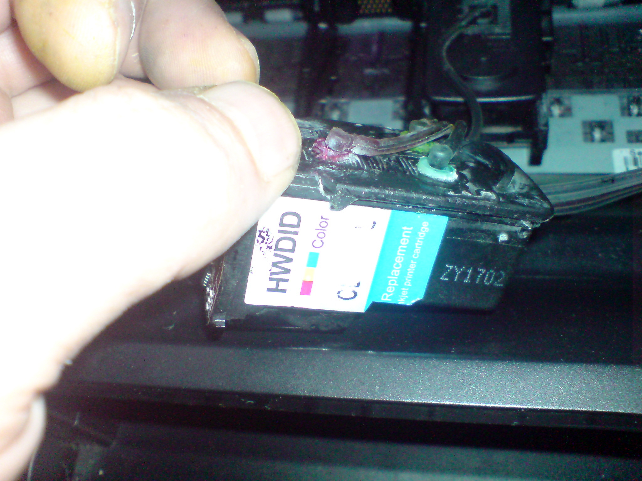

2. Поставил новый цветной картридж, но не Canon, а купленный на АлиЭкспресс, т.е. не с этикеткой Canon, т.е. я так понял восстановленный (чем занимается пол Китая и только их продают на АлиЭкресс – на eBay англичане тоже год назад скупали эти пустые картрижды). Какой у меня картридж (CL510 или CL511, т.е.с увеличенным в 3 раза кол-вом чернил) не знаю, ибо для этого нужно картридж разобрать, т.е. убить.
3. Поставил обратные клапаны (на приложенной фотке), как оказалось дерьмо – минимум один пропускает обратно, тупо будучи открытым, так как чернила (жёлтые) уезжают обратно на глазах – когда смешанные (уже тёмные) чернила дошли до банки отключил этот шланг/капилляр от банки.
4. Проклеил по периметру картридж по линии корпус-крышка. Клей – цианкрылатный Cosmofen CA12 (после появления проблемы взял старый картридж и капнул на него этого клея и после высыхания посмотрел сколько материала корпуса съел клей – результат не более 0.1 мм, т.е. не критично)
5. Прокачал всё держа картридж низом вверх, чтобы не осталось воздуха под крышкой.
6. Посчитал на какой высоте должны стоять отдающие банки (при одинаковой высоте подводящей чернила трубки у картриджа и верхней поверхности чернил в области стабильной высоты в банке) – получилось 54 мм (56 мм - 2 мм на силу смачивания) – поднял. Без этого (по законам школьной программы физики) дюзы (нагреватель-насос) не только выпрыскивают чернила, но ещё и вынуждены работать насосом (это не рассматривая вопрос увеличения инерции массы чернил за счёт увеличения их массы примерно в двое), что уменьшает объём выпрыскиваемых чернил, что уменьшает размер отводимого тепла, что в свою очередь в разы уменьшает срок службы дюз/ПГ.

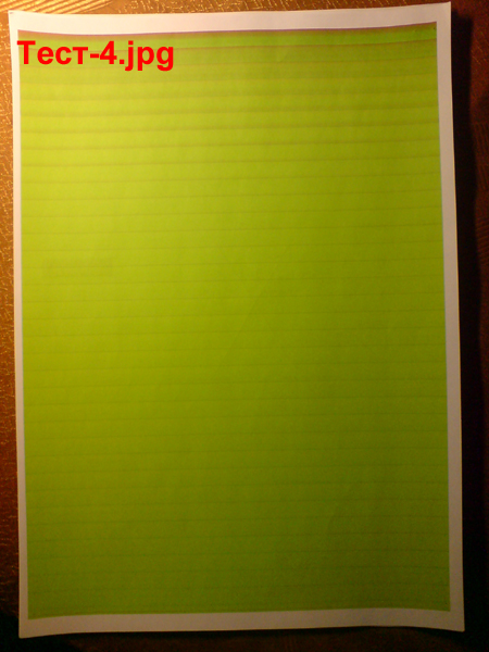

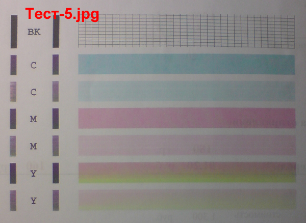

В итоге.
С начало всё печатало идеально.
После какого то времени (где то наверное месяца и ста страниц А4) при включении принтера жёлтый цвет начал печататься зелёным, т.е. синий и жёлтый смешались. Сделал прочистку (и по «маленькому» и по «большому», и по несколько раз) результат тот же. Распечатал из Фотошопа полных 5 жёлтых А4 листов - результат тот же.
С каждой очисткой при печати теста жёлтый становился с начало всё больше (по чуть-чуть) зелёным, потом при одной печати теста жёлтый стал смесью малинового и зелёного, а потом вообще стал конкретно синим.
Т.е. факт что чернила начали вдруг смешиваться, причём стали смешиваться вроде после того как я удалил/прокачал воздушную область в банках чернил, держа картридж брюхом вверх. Но если области чернил стали соединятся для прохода чернил, то проблема должна была появится сразу, т.е. и при проходе воздуха.
Вопрос первый - почему начали смешиваться чернила?
Вопрос второй – почему малиновые чернила проходили не всегда, а только какое то время в «середине»?
Третий вопрос – где проходят чернила? Вроде по линии со прикасания корпуса и крышки картриджа (над внутренними перегородками) – больше вроде негде (разобрал, распилив старый картридж, и больше вроде нет мест, где они могут проходить и смешиваться - в самой печатающей головке вряд ли).
Четвёртый вопрос, сакральный – чего и как делать, чтобы победить этот косяк? Варианты купить другой картридж (проблема может повторится - новый картридж может штатно работать без СНПЧ даже при "пробое" между всеми тремя областями по линии соприкосновения корпуса и крышки картриджа), купить другой принтер, переехать в другую страну или, в конце концов, на другую планету не желательны, ибо затратны и геморройны.
Заранее большое спасибо за помощь в выявлении и устранении проблемы.
Если нужны фотки, ссылки, какие то пояснения, то напишу – вроде написал достаточно полно, но если надо, то не вопрос, ибо вопрос для меня архи важный.
  • Прикрепленное изображение: INK-WAY-DIY-CISS-302XL-replacement-for-302-XL-ink-cartridge-For-HP-Deskjet-2130-2135.jpg
  • Прикрепленное изображение: dampfer4.JPG

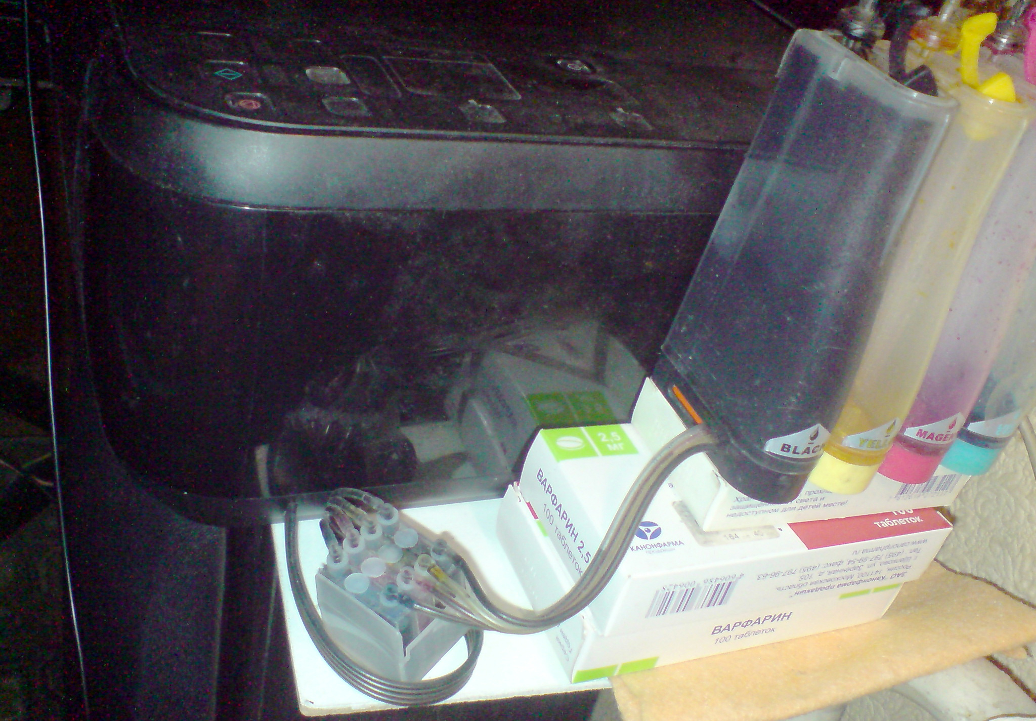

|    Сообщение #2 Отправлено 05 ноября 2019 - 08:41   WWM
Вы бы лучше иллюстрировали свой рассказ фотографиями заправленной СНПЧ, в работе (где и как стоит), а также тесты дюз и картинки, показывающие проблему

|    Сообщение #6 Отправлено 05 ноября 2019 - 12:41   alexalex123

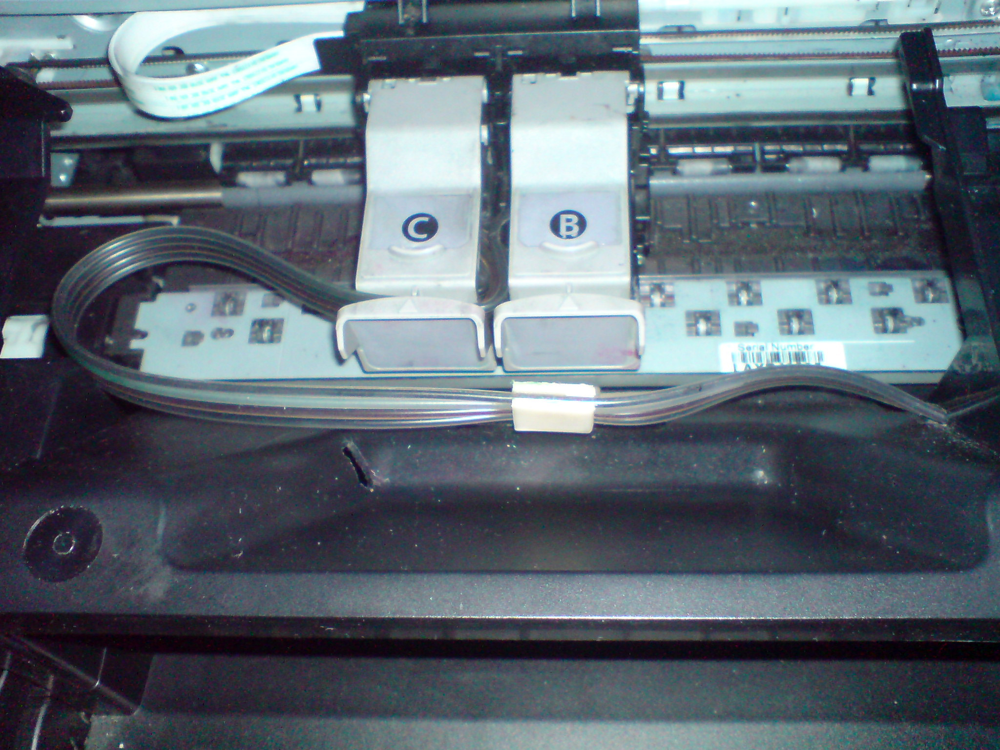

Вы наверное хотели сказать не «лучше» (т.е. вместо текста), а дополнительно (к тексту).
Фотки «заправленной СНПЧ» я уже не сделаю, ибо СНПЧ находится в «ремонтном» состоянии. Специально всё заливать только для фотки не вижу смысла, ибо люди могущие ответить мне на вопрос прекрасно представляют как выглядит заправленная СНПЧ. Собственно на одной из приложенной мною фотке подключённая и установленная СНПЧ есть, но без чернил в капиллярах для цветного картриджа.

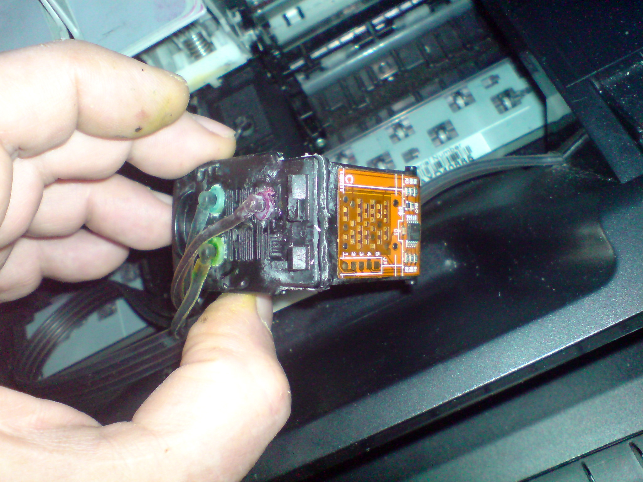

Приложил - три фотки где и как стоят + две фотки цветного картриджа.

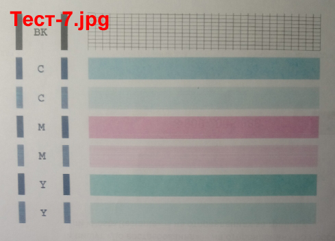

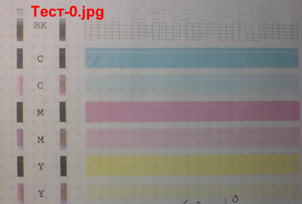

- Т0 фотка (сделанная когда всё было нормально после установки и настройки СНПЧ) – главное - жёлтый цвет есть.
- Т1, Т2 и Т3 фотка – начал печататься не жёлтый, а зелёный цвет, т.е. началось смешивание жёлтого и синего. И с течением времени синего в смеси увеличивалось, посему зелёный цвет становился более насыщенным.
- Т4 и Т5 фотка – в какой то момент (уже точно не помню когда – не в начале и не в конце, по «дороге») откуда то появился малиновый/пурпурный цвет – фото страницы и теста.
- Т6 и Т7 чем всё в итоге закончилось - конкретно синий цвет – страница и тест.

  • Прикрепленное изображение: СНПЧ-1.jpg
  • Прикрепленное изображение: СНПЧ-2.jpg
  • Прикрепленное изображение: СНПЧ-3.jpg
  • Прикрепленное изображение: СНПЧ-4.jpg
  • Прикрепленное изображение: СНПЧ-5.jpg
  • Прикрепленное изображение: Тест-0.jpg
  • Прикрепленное изображение: Тест-1.jpg
  • Прикрепленное изображение: Тест-2.jpg
  • Прикрепленное изображение: Тест-3.jpg
  • Прикрепленное изображение: Тест-4.jpg
  • Прикрепленное изображение: Тест-5.jpg
  • Прикрепленное изображение: Тест-6.jpg
  • Прикрепленное изображение: Тест-7.jpg

|    Сообщение #8 Отправлено 05 ноября 2019 - 14:47   WWM
alexalex123, Все Ваши беды состоят из двух пунктов: Вы сильно подняли доноры + использовали восстановленные (на самом деле недовосстановленные) картриджи.
Спасает Вас то, что работоспособность принтера не зависит от расходки.
Выход: 2 новых картриджа кэнон + новая СНПЧ (хотя и эту можно отмыть) + хорошие чернила (не инксистем) и будет Вам счастье.

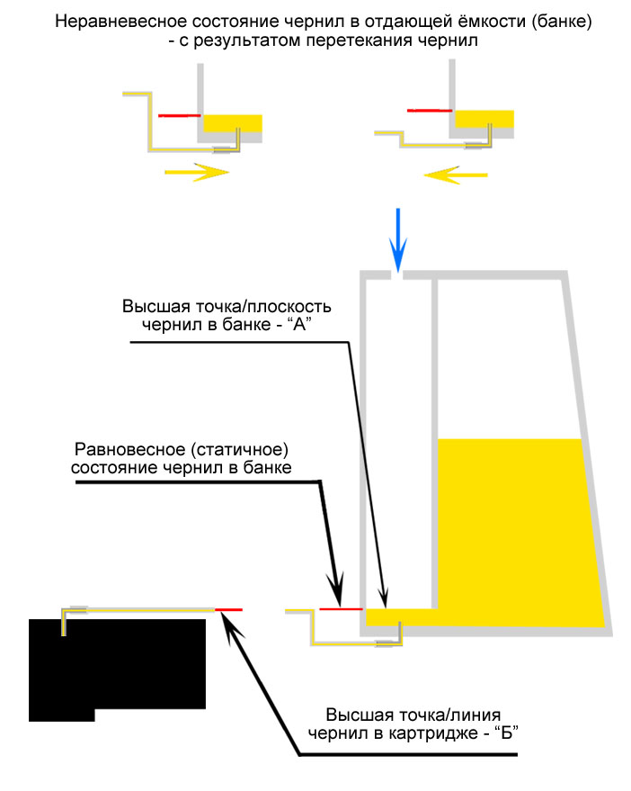

Приложил изо. В равновесном состоянии чернила и не высасываются из банки, и не вкачиваются в банку. Т.е. если мы подсоединим банку с равновесным состоянием к картриджу, то не появится каких то сил влияющих на чернила в картридже, но это будет верно только если плоскость "А" в банке будет равна (на той же высоте) что и точка "Б" (линия капилляра) картриджа (причём есть ли в картридже воздух не важно, ибо внутренне пространство замкнутое). Прально? Если прально, то в этом случае банку мы должны поднять на 54 мм (для Canon MP280), что замеряется, считается и устанавливается с точностью до десятых долей мм.
В чём у меня ошибка?
Что такое "недовостановленные"?
В моём картридже (на фото в предыдущем моём коменте) вроде менялась ПГ (хотя не понятно как они это делают, вытаскивая из картриджа вклеенную в него ПГ), ибо у родного Кеноновского контактная площадка без микросхемы, но многие так называемые "востановленные" картриджы это просто заправленные чернилами уже один раз использованные (в размере заправленных чернил) родные картриджи Канон. Как писал выше, этим, например, занимались ребята из Англии, скупая пустые картриджы на eBay - ребята из Китая поставили это на конвейер, продавая восстановленные картриджы на АлиЭкспресе (единственный "маленький" вопрос по таким картриджам - какой ресурс конкретного картриджа/ПГ уже использован на диапазоне 20%...80%).

|    Сообщение #13 Отправлено 07 ноября 2019 - 03:51   Anbel
alexalex123, сильно задрали доноры. Для термоструя перелив это хуже чем недостаток чернил в ПГ.
Есть ещё целые статьи по уровню чернил относительно ПГ пользователя под ником aaaa. С картинками и гифками.
WWM прав, поставьте оригинальные картриджи, запрвьте картриджи, у меня где-то была инструкция в теме по mp250 или 280. Следуйте ей и все будет работать. Из приведенных вами чернил ничего сказать не могу. Единственное скажу , что нужно брать чернила именно для своей серии, но насколько хватит картриджей не знаю, так как эти чернила не использую для термоструя.

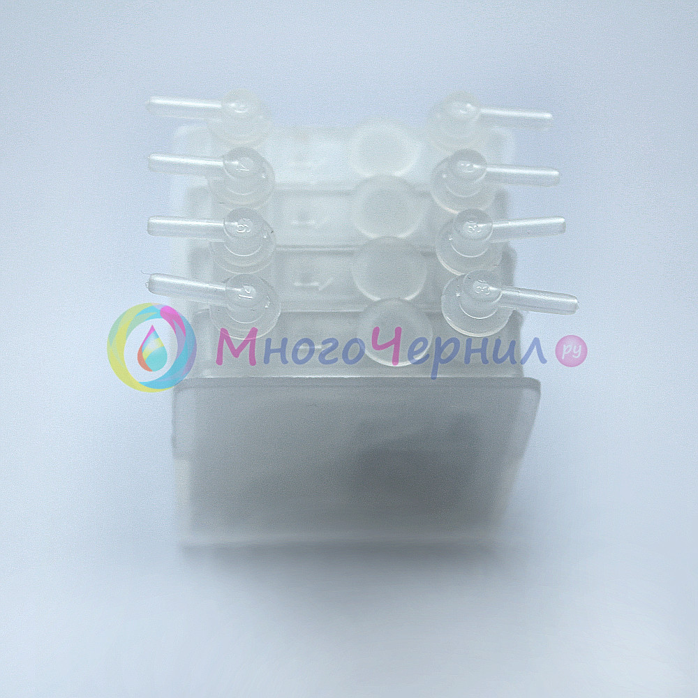

|    Сообщение #14 Отправлено 07 ноября 2019 - 19:37   combain
Anbel,
Я лично ставлю Вам неуд. Это 7 класс, раздел жидкости и газы, насколько я помню. Первое фото это подтверждает.
А на мой взгляд всё почти правильно сделано.
Как минимум за понимание процесса я бы поставил 4 с минусом.
alexalex123, вместо дех демпферов что стоят у вас, поставьте эти https://vce-o-printe...way-damper.html
Они работают правильно
То, что сейчас у вас, это не демпферы, а просто фильтры с обратным клапанном.
Доноры тоже лучше чу-чуть приземлить на землю к принтеру.
По чернилам - InkTec и OCP в самый раз, но лучше оригинал от Canon G-серий.
Картриджи +/- ещё послужат, можно купить самые дешевые оригинальные как запасные.
Удачи.

|    Сообщение #19 Отправлено 11 ноября 2019 - 08:43   WWM
Просмотр сообщенияalexalex123 сказал:
И как не "сильно", а нормально?
Зачем вообще поднимать? При нормально работающей СНПЧ у нас все доноры стоят на столе рядом с принтером.
|    Сообщение #20 Отправлено 17 ноября 2019 - 17:53   alexalex123
Ну, вот - время всё расставляет по своим местам... уже не "неуд". :smile:
Они работают правильно. То, что сейчас у вас, это не демпферы, а просто фильтры с обратным клапанном.
Да, почесав репу после просмотра всяких видео и статей, посмотрев своим "демпферам" в глаза, я пришёл к такому же выводу и демпферам, какие показаны на выложенном вами видео.
Извините за занудство, но что такое "чуть-чуть" и главное почему именно на столько?
Сейчас стоит на высоте 52 мм (как писал выше, линия равновесия для моего принтера это 54 мм минус 2 мм на капиллярную силу). При 52 мм чернила перетекают в картридж без задержек - до этого печатало лист-второй (при заполнении листа 30%) и дальше начинало появляться белое и надо было ждать пока чернила дотекут - после поднятия эта проблема исчезла (при простое вытекало из картриджа чуть-чуть-чуть, но это и хорошо, так как не давало ПГ засохнуть даже при очень длительном простое).
Да, я тоже пришёл к выводу что "InkTec и OCP в самый раз", но OCP дороже InkTec раза в полтора и при них стоимость печати снижается не в 6 раз (относительно замены картриджа), как при InkTec, а в 3.5.
Под "оригинал от Canon G-серий" вы имеете в виду например это? Если так, то получится шибко не дёшево (а мне сойдёт качество на 4 из пяти при минимальной цене и полном отсутствии геморроя с засыханием и/или отказа ПГ), ибо :
- InkTec 100 мгр - 250 р. - уменьшение стоимости печати в ~6 раз;
- OCP - 450 р. - 3,5 раза;
- а Canon G-серий - 850 р. - в 1.5 раза... причём я не нашёл эти чернила для моего Canon PIXMA MP280... Или любые чернила по моей ссылке чуть выше подойдут?
Уже купил оригинал.
Но у меня собственно остался инициирующий эту ветку/тему вопрос. С чего вдруг и где именно в картридже у меня стали перемешиваться чернила?
Удачи.
Спасибо за полезную инфу. И вам Удачи... и не только в дружбе с чернилами и принтерами, а тотально во всём :blush:
Как "нормально" можно понять только имея опыт - у меня его не было вооще, от слова совсем, но начал я именно с "доноры стоят на столе рядом с принтером".
Плюс, при звонке в "Много чернил" и переключения меня на спеца (как его представила переключающая дама), после описания проблемы (печати 2-3 листов и потом появлении белого и увеличении его) спец мне сказал что надо поднимать банки с шагом 5 мм пока не станет нормально.
В итоге (после всех звонков, экспериментов и пр.) есть три варианта:
- "Как надо", не поднимать вооще - результат как печать двух-трёх страниц и потом появление белого с необходимостью ждать пока чернила дотекут;
- когда поднял "выше крыши" - чернила весело потекли из ПГ;
- когда почесал репу, замерил, посчитал и поднял на 52 мм всё стало идеально - не вытекает при простое, печатает без задержек, качество печати штатное и пр... и солнце за окном засветило.
Вопрос. Какой вариант выберете вы?
Вариант, что демпферы, принтер, руки и голова кривые не рассматриваем, ибо это доказательно не известно... хотя естественно допустимо и возможно...
Но у меня в первом моём комменте вопрос был другой.
