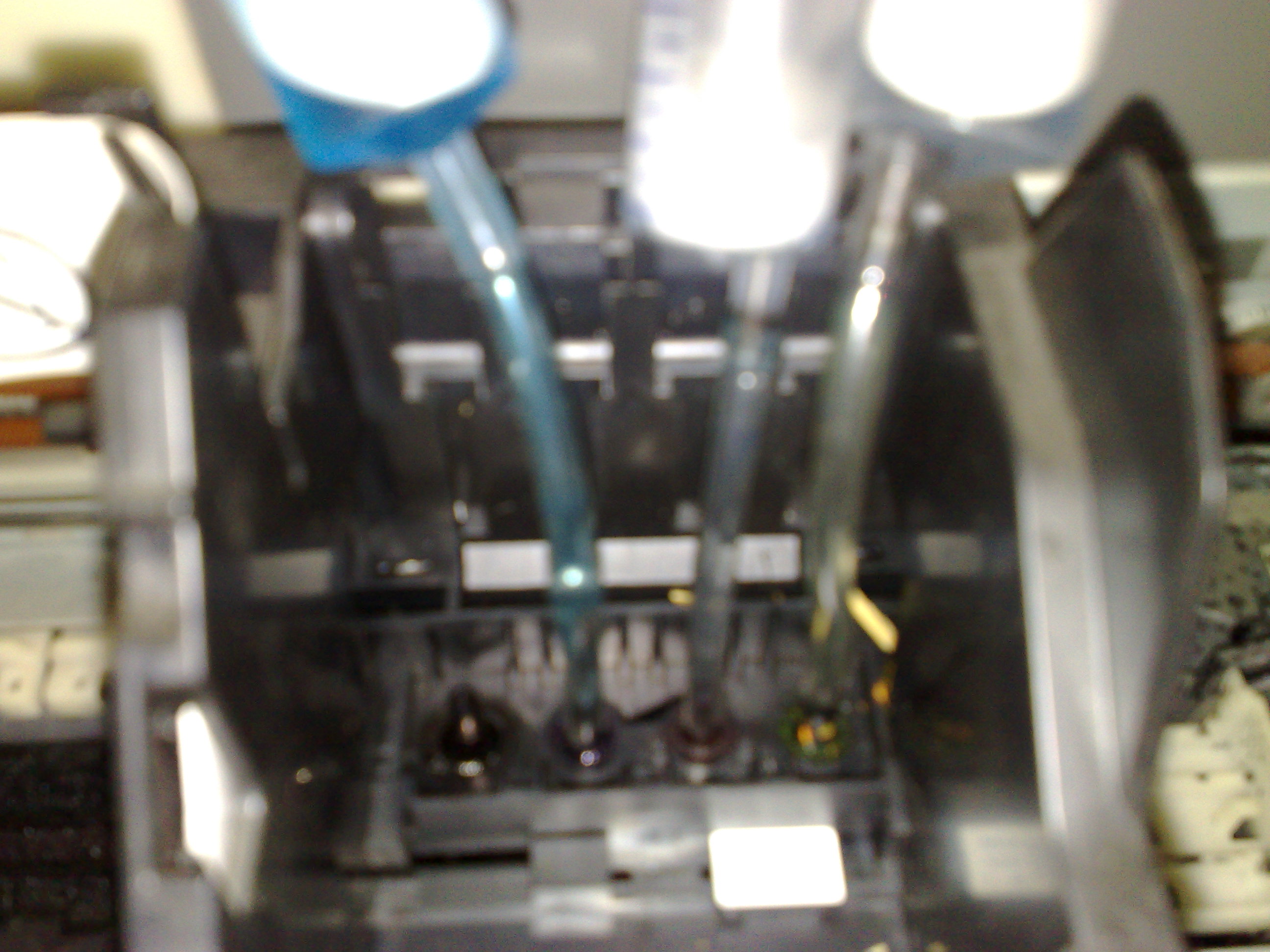

у таких девайсов серии "L" есть встроенное СНПЧ за которым нужно следить что бы уровень чернил не упал ниже указаного на СНПЧ уровня, падение уровня чернил приводит к полосами , при том любого цвета.Теперь мочить мочить отмачивать бутербродами кормить и т. п. и т.д. Ну и смотря какими чернилами пользовались,, если пигмент ПГ - в мусорку (если терпения нет) водорастворимые Надежда есть но вопрос о терпении и сообразительности не отпал.
Модератор почему я досих пор ток СПЕЦ))) Шутка)
Верьте азам уважаемый, рискуете Вы советуем мы на старых девайсах работающих на воде выводил памперс загонял на парковку (те которые с СНПЧ) щприц с отрезком капельни в доноры ММ зель или промывку загнать ПГ на парковку и потихоньку тянул через памперс ............после такой ревизии у практолога аппарат оживал на утро следующего дня. Ток просьба аккуратно ............лучше сначала бутербродами покорми. Про бутерброды тем полно. Удачи.
Блин на форуме довно, а не знаю как фото выложить.......
Жесткий метод
но нужно ооочень аккуратно придержывая капельницу рукой и следить что бы воздух в ПГ не попал тоже гемор еще тот))

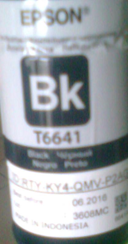

У меня были черниила Bk Т6641 с комплекта. Кто знает это точно водные чернила?
фотку банки из комплекта добавляю
вот
| Сообщение #16 Отправлено 03 ноября 2019 - 12:09
Точно.
