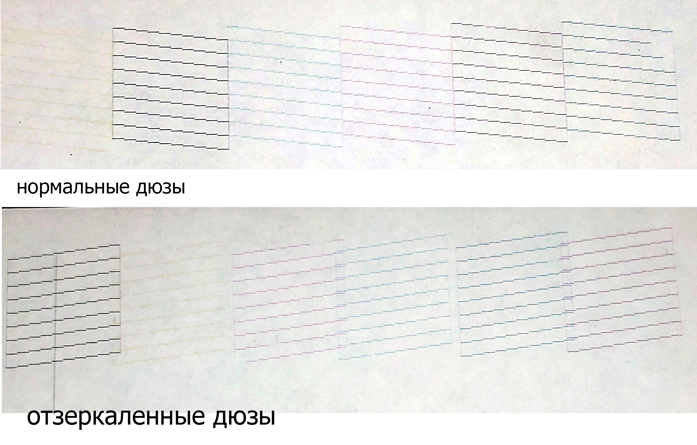

Принесли принтер Epson R270 с проблемой. При печати зеркалит изображение. Причём это происходит даже при печати дюз. Переустановка драйверов, замена компьютеров, прошивка EEprom - ничего не помогает. При разборке было обнаружено, что контакты на шлейфе которые подходят к головке окислены и несколько контактов обгоревшие. Замена шлейфа не к чему не привела, результат тот же (хотя я думал, что может сгореть плата). Встречалась ли у кого то подобная проблема? Заменить плату или голову пока возможности нет, да и если бы они были у меня, я бы это уже сделал. Хотелось бы узнать, попадалась ли кому нибудь данная проблема и как её решили. Есть конечно ещё подозрение, что намутили в сервисной проге что-то, но пока глубоко не лазил.

А что тут не нормального и чего не понятного? Нет у меня сканера. И вопрос был задан не по качеству цветов и наличию или отсутствию дюз, а то, что тест весь съехавший и в зеркальном отображении. Если не можете дать внятный ответ, не надо писать ерунду.
Да и теперь собственно к решению самой проблемы. Она решена сбросом калибровки по умолчанию (к заводским настройкам) через сервисную утилиту. Чуваки накалибровали до такой степени, что даже тест дюз весь съехал.
