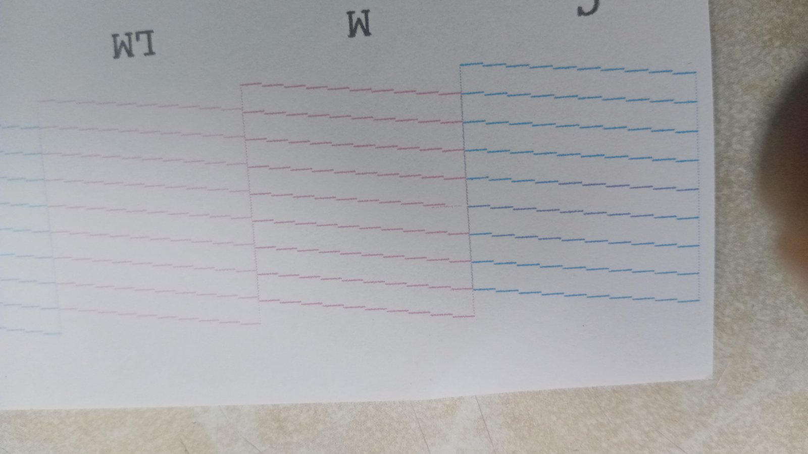

| Сообщение #8 Отправлено 09 июня 2021 - 20:35
Добрый день. проблема такая.... печатаешь фото 10*15 1 шт норм , последующие явно полосит на красном, делаешь тест ,вылетает дюза на мандженте бывает в разных местах.... одна прочистка все восстанавливается... тест идеален. Потом печать и снова все по кругу... Чернил хост , печатую на нихбольше 3 лет проблем не было.... Пробовал прокачку демпфера, (первоначально мне показалось мало там чернил было на мадженте) но это не принесло результата, вывел слив ниже уровня в банку.... и еще один момент был, ранее ни как не проявлялся только на тесте, часть дюз на мадженте пропечатовался синим, после прокачки наоборот....
