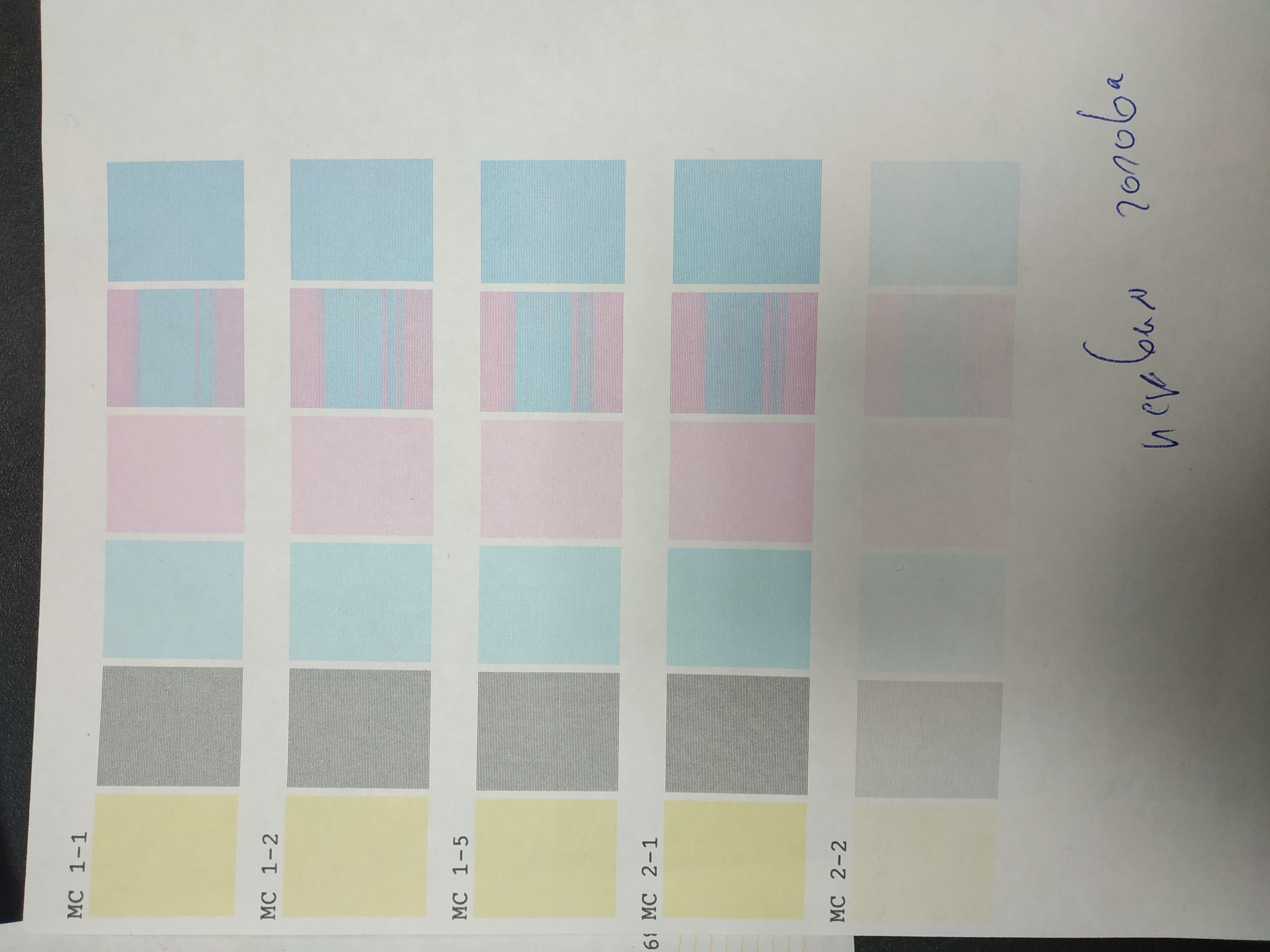

Ребята, подскажите причину того, что принтер t50 мешает magenty и cyan (не разгерметизация(я так думаю)).
Подробнее: были у меня p50 с пробегом 6000 и t50 с пробегом 35000, далее P и T по тексту.
В общем на P стали мало печатать, т.к. часто приходилось прочищать голову, и стал подводить часто Т по мех части. Думаю я, но ведь на P пробег то- ничего, махну щас головы и все ок. Вставил в P голову от Т- не включается....писк...., воткнул материнку от Т- тоже самое.... В итоге дорожка на шлейфе отклеилась и замкнула в разъёме на соснднюю- обеим материнкам кранты. Извините, что долго описываю, но уже не знаю что делать....

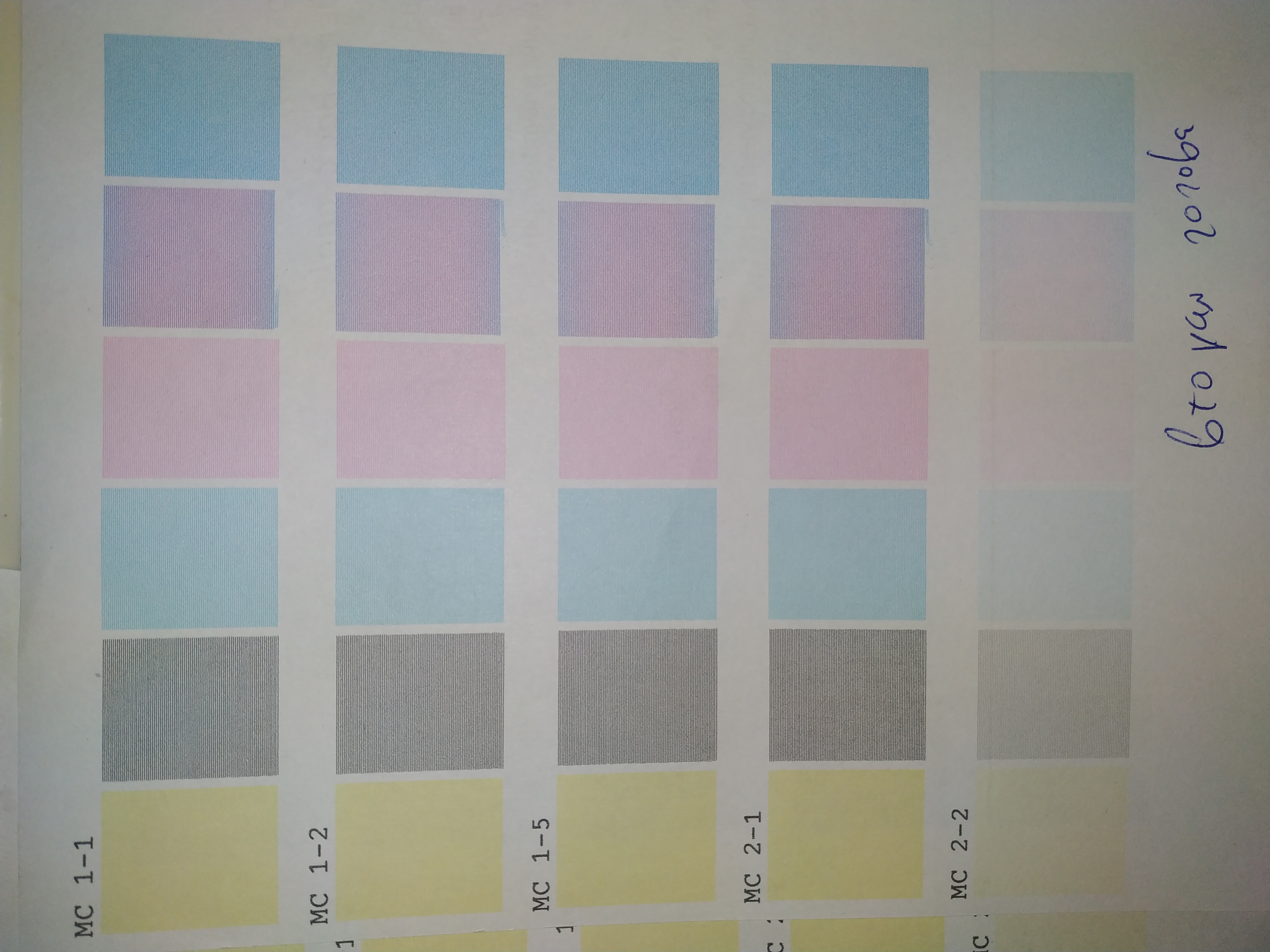

Нашел на Авито донор с засохшей ПГ серии Т и достал оттуда материнку. Установил в корпус от P серии естественно плату распознавания картриджей поставил тоже от Т серии. Все ок- печатал тест дюз-все на месте. (Серийники голов всегда забивал если что). Принтер постоял ночь- поехал ставить на место - печать дюз- мешает цвета, прокачки и тп не помогали..... Ну в то что голове пришел кирдык (разгерментос) тесты меня ещё убедили (хотя там прям конкретно мешает и это за 1 ночь???). Ладно, ведь у меня есть 2 голова с Т, ставлю - те же цвета и тоже самое..... Каааак???? Ну конечно мешает меньше, но все же.... Может что-то с платой не то. Я уже хз. 2 дня бьюсь. Чернила всегда использовались одни и теже- ревкол l серии.
Прикрепляю файлы тестов
Мешает цвета (не разгерметизация)

думаю, все же пробой. больно знакомая картинка, у меня такая и была.

Т.е? Буду давить шприцом в одну иглу приемника, и жидкость вместо того, чтобы выходить в капу снизу, будет выдавливаться из соседней иглы (ну и в капу часть)? Способов загерметизировать пг как понимаю нет?

Снял голову. Давлю шприцом со средством для мытья окон отдельно в дюзу каждого цвета-внизу распрыскиваются струйки только этого ряда. Может не сильно давлю, но четко по рядам только льется.
А что у Вас там? ПЗК или СНПЧ?
Может картридж не держит как положено и голубые подтекают, заливая пластину дюз до соседнего цвета
