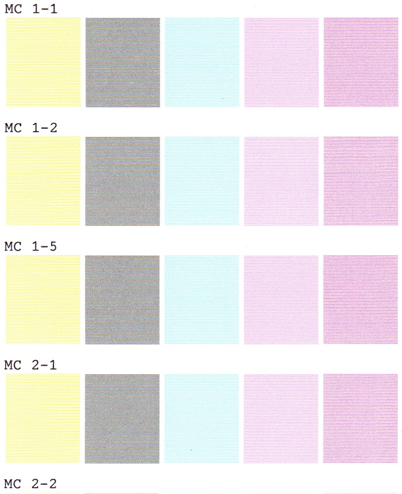

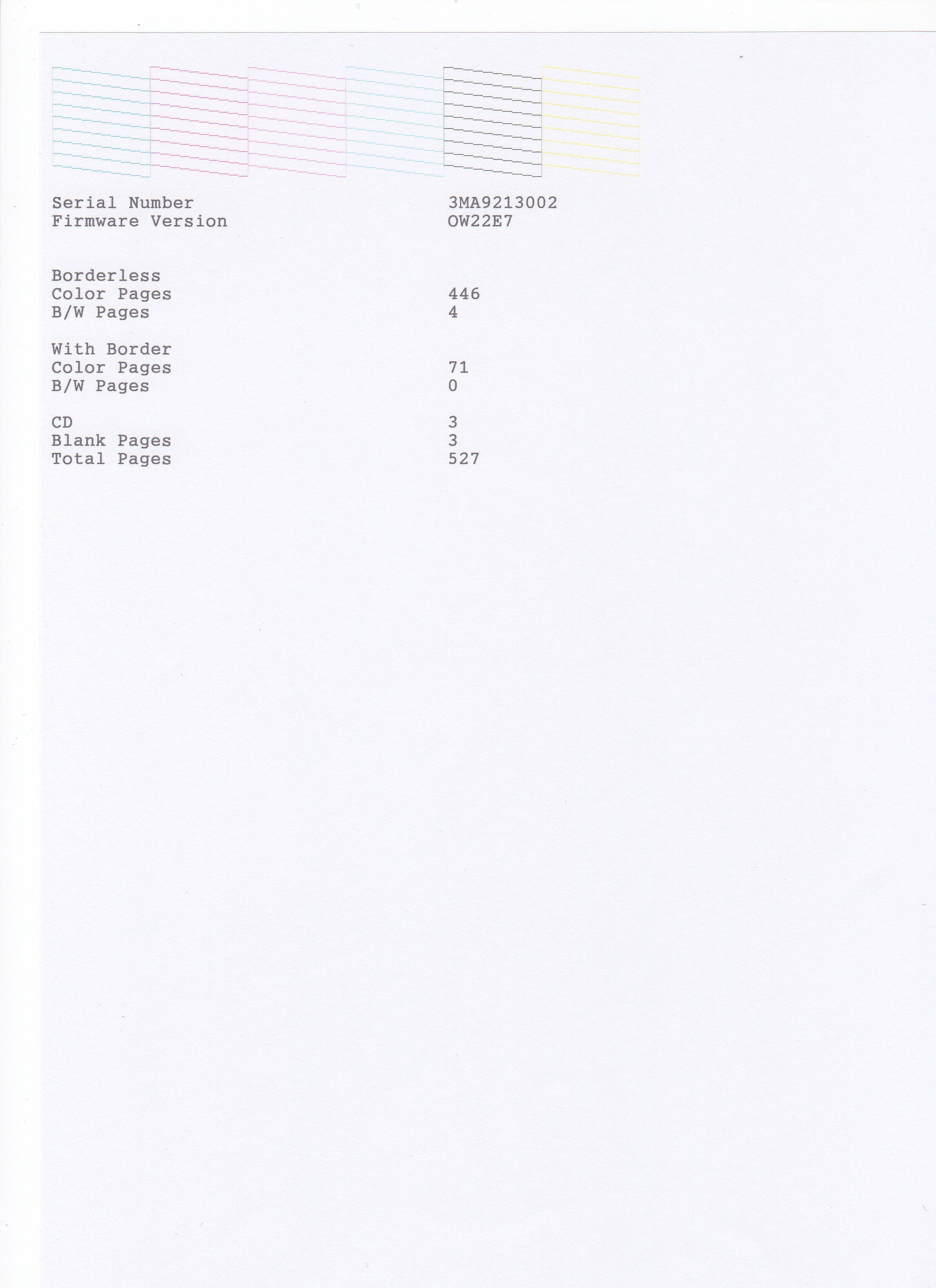

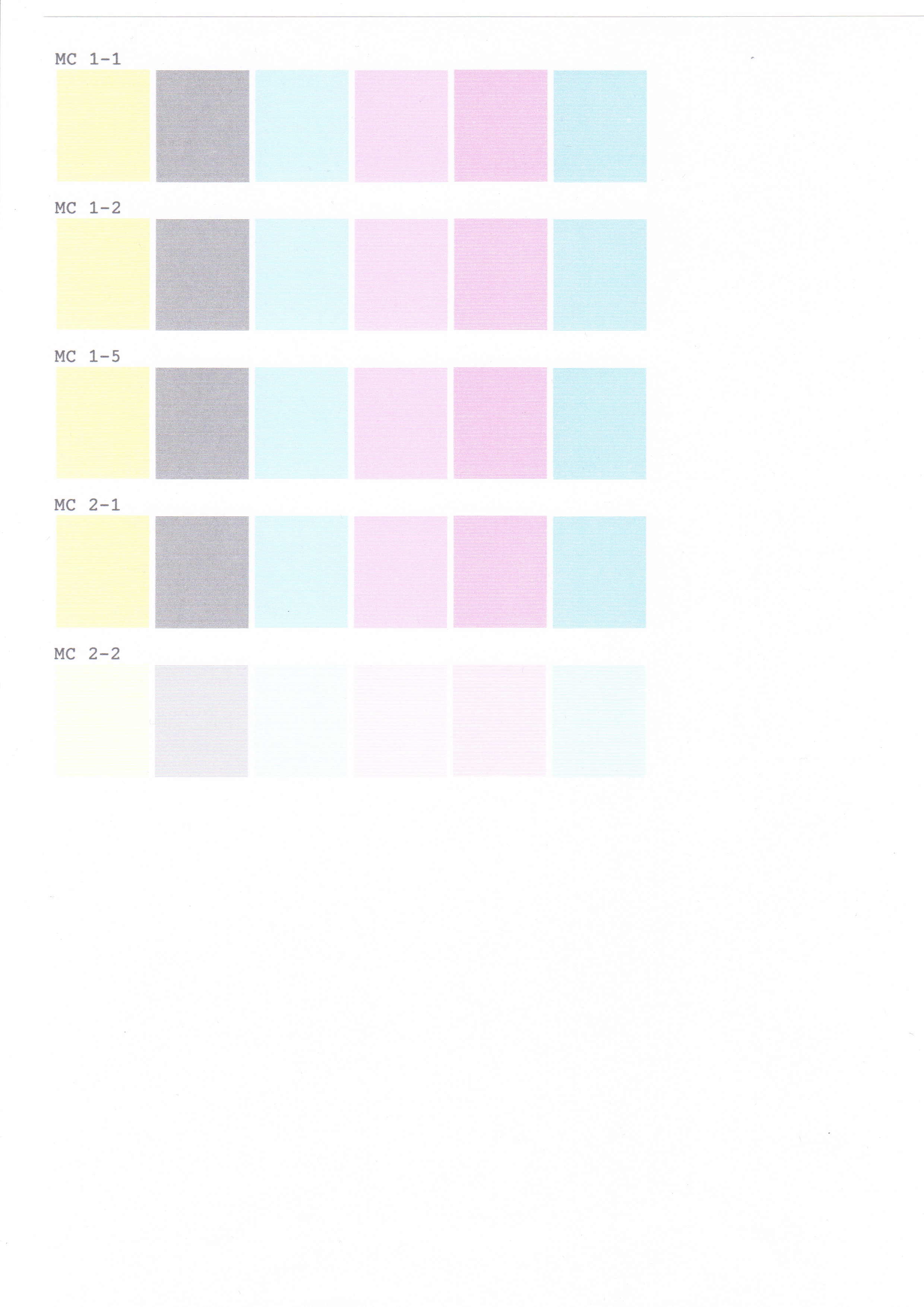

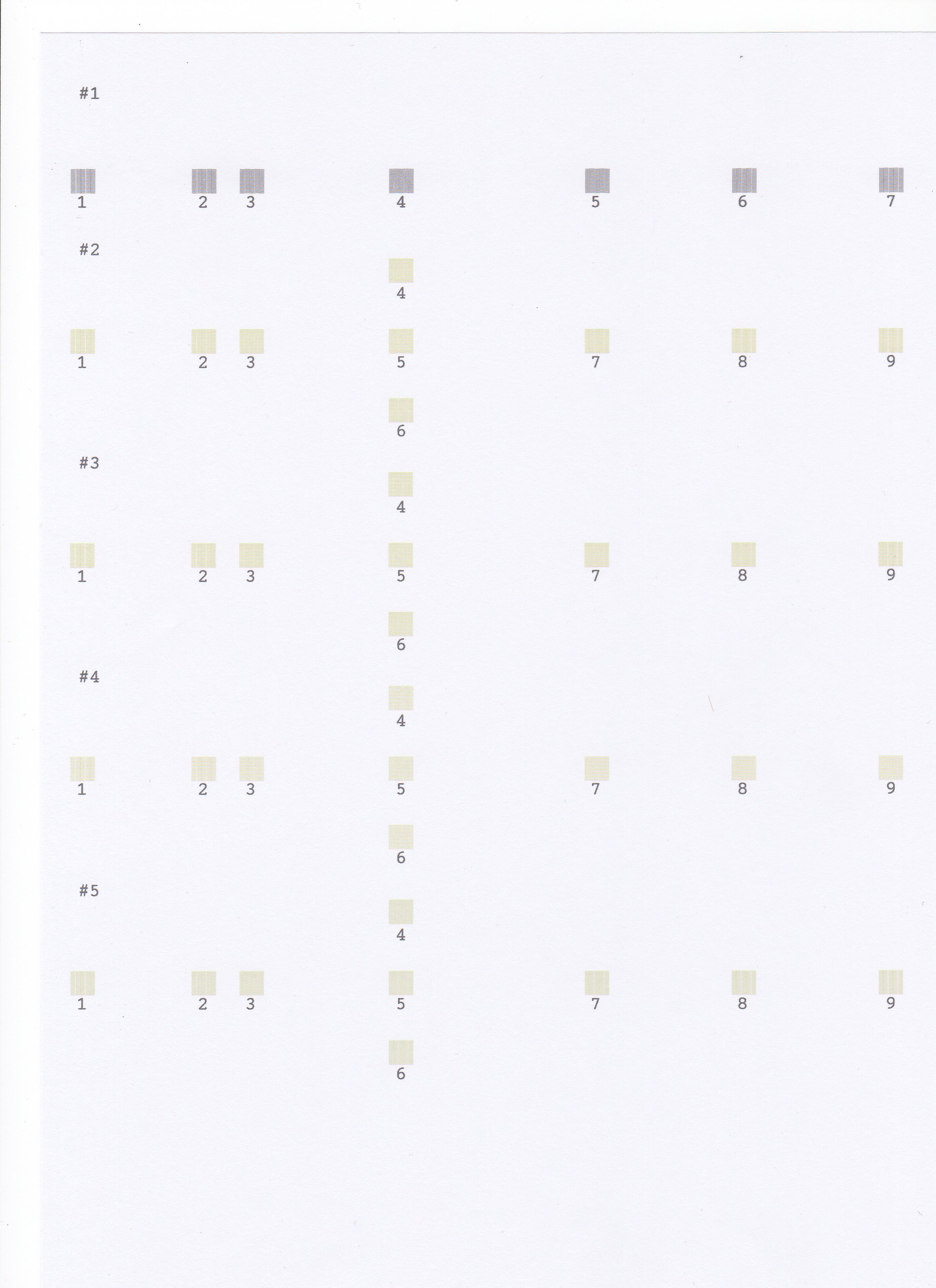

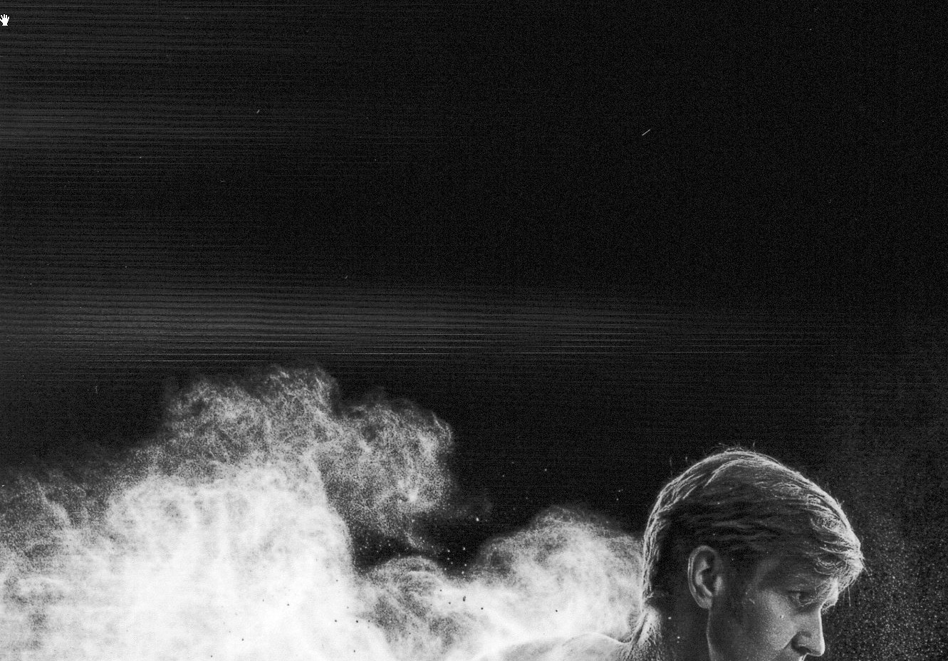

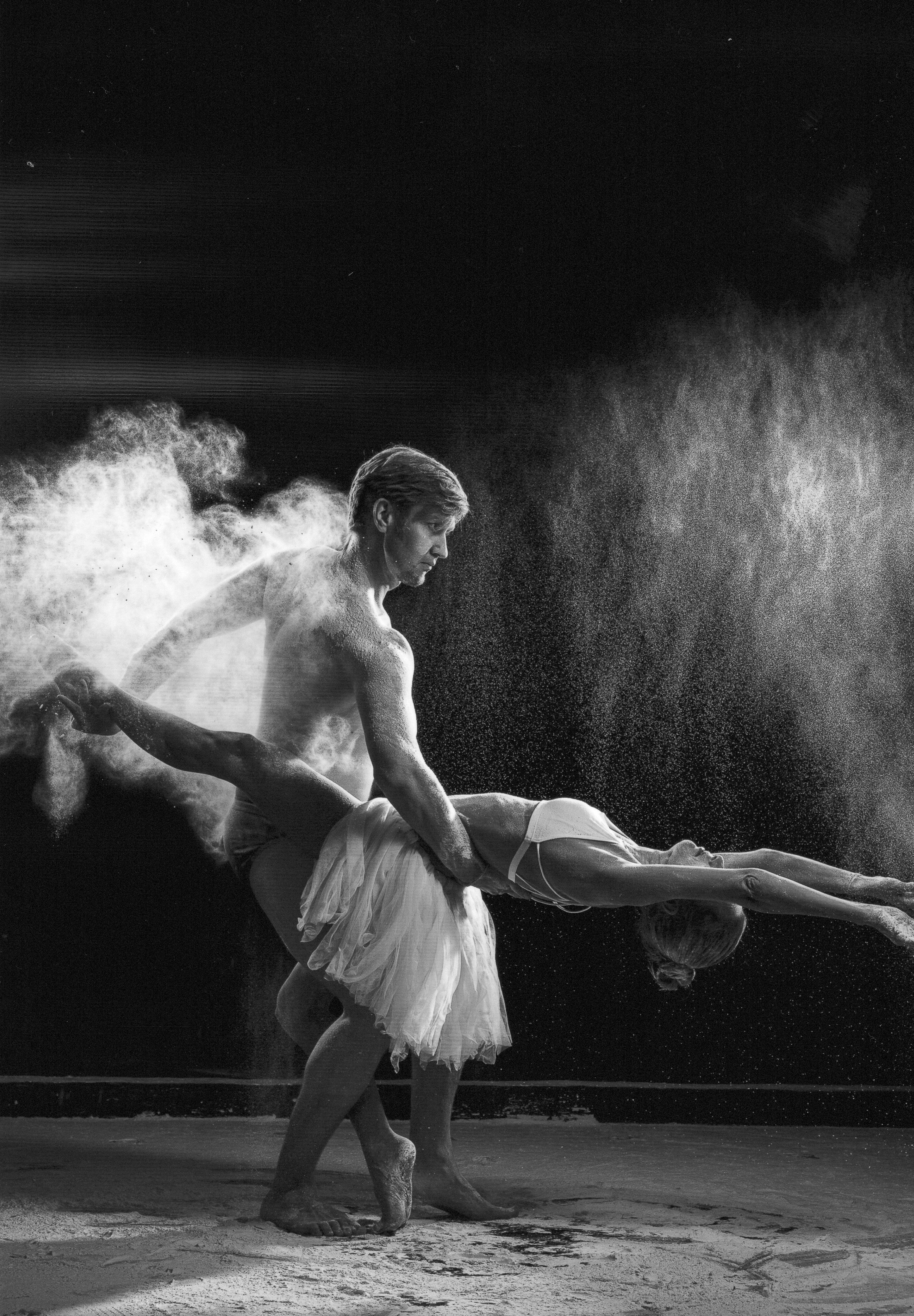

Отпечатано порядка 300 листов A4. Чернила OCP. Cтал полосить на монохромных фото. Полосы исключительно в верхней части 50-70 мм от верхнего края листа. Заметны либо с левого либо с правого края листа. Далее нормальная печать по всей площади листа. Тест дюз проходит, воздуха в емкостях на печатающей головки нет. Технологическая прочистка не помогла, каждый новый лист все те же полосы в верхней части листа. В каком направлении копать? Прошу помощи... :unknw:

Тест мелкой каплей не показал, наверное чтобы дольше не помогали, или чтобы пытались помочь но правильного совета не давали?
|    Сообщение #3 Отправлено 25 октября 2019 - 21:50   Ray_575
Сорри. В аттаче полный скан страницы)

|    Сообщение #4 Отправлено 28 октября 2019 - 11:07   peterq
Бумагу голова не цепляет часом? Что за бумага и в каком режиме печать? Там оно полосить потом продолжает по всей площади, очень похоже на то, что голова цепляет бумагу.
