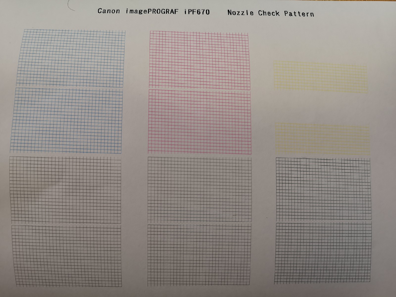

Egor1991, тест дюз и фото дефектов покажите.
|    Сообщение #3 Отправлено 22 октября 2019 - 19:55   Egor1991
Anbel, Изображение
|    Сообщение #4 Отправлено 23 октября 2019 - 08:30   ForcerV
А где идеальная тестовая печать? У вас желтый частично не работает (поэтому зеленый синий, желтого не хватает), запустите прочистку головки пару раз. Если не будет помогать и ресурс у головки уже приличный - пора ее менять.

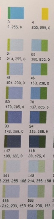

|    Сообщение #5 Отправлено 23 октября 2019 - 10:09   Egor1991
ForcerV, картина на сегодня. Странно что чистый желтый в тестовой печати выдает, а с автокада не хочет.

|    Сообщение #7 Отправлено 23 октября 2019 - 10:47   Anbel
Egor1991, Куда желтый дели?
|    Сообщение #8 Отправлено 23 октября 2019 - 11:01   Egor1991
Anbel, он сам ушел =(
Все картриджи стоят, подмигивать начал только мбк, остальные по половине.
|    Сообщение #9 Отправлено 23 октября 2019 - 12:11   9999
Egor1991, вы читаете что вам отвечают? У вас голова желтым печатает с дефектом.
