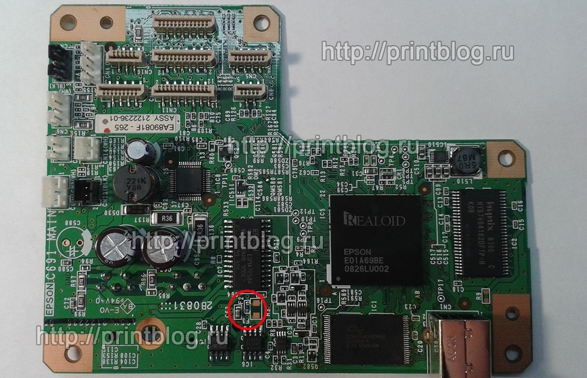

|    Сообщение #5 Отправлено 22 октября 2019 - 09:19   benq 77
https://printblog.ru...2-f3-epson.html
  • Прикрепленное изображение: Безымянный.jpg
|    Сообщение #6 Отправлено 22 октября 2019 - 19:34   Селянка
F2 был заменен.
При сгоревшем F2 писало что не видит все картриджи если вставить все 6.
Сейчас же не видит цвет t0826 при вставленных всех 6.
