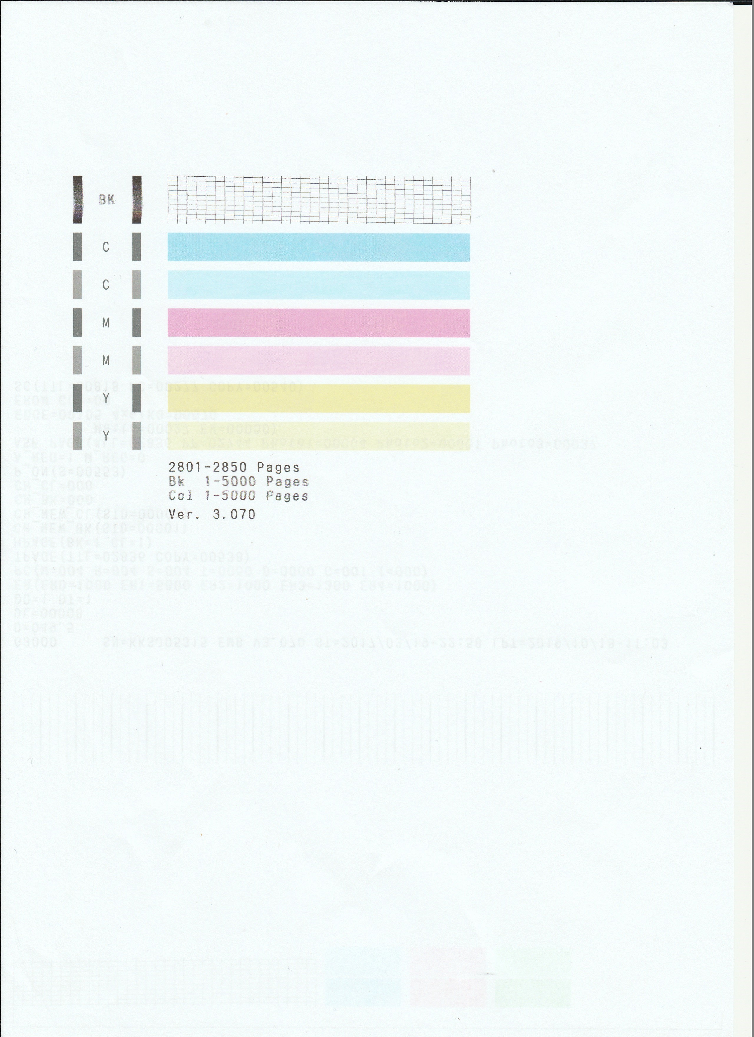

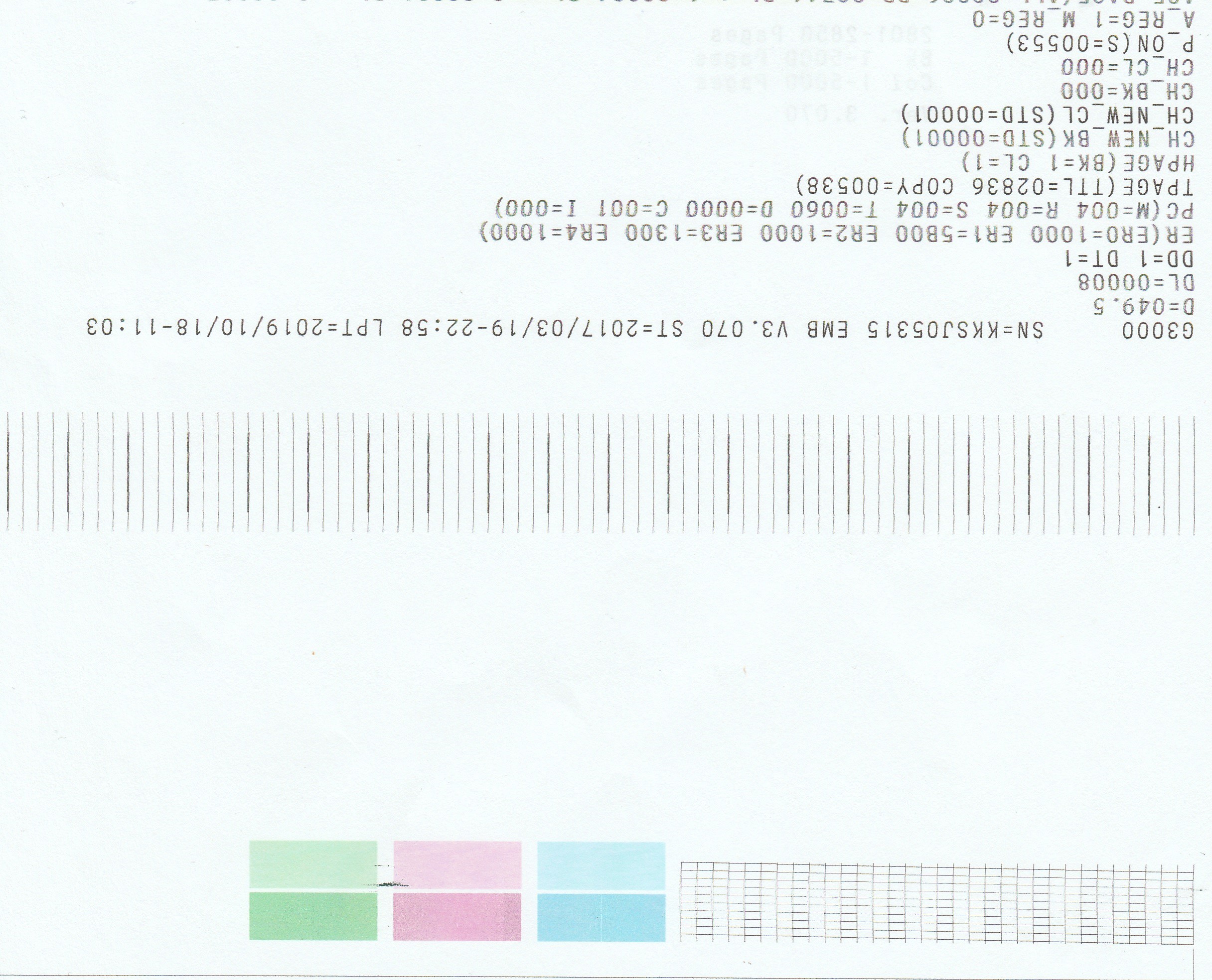

1. Первая проблема. чёрный мажет, пачкает бумагу. не каждый раз, но часто. На сканах ниже это видно на тесте из сервисного меню. Испачканы цветные квадраты. И так часто, в начале страницы (сверху) грязные чёрные полосы. Зависимости от частоты или условий печати не вижу. Чернила только оригинальные были. Памперс сбрасывал ранее, если это важно. Чистку чего только можно делал. Физически внутри не мыл.
Что подскажете посмотреть?

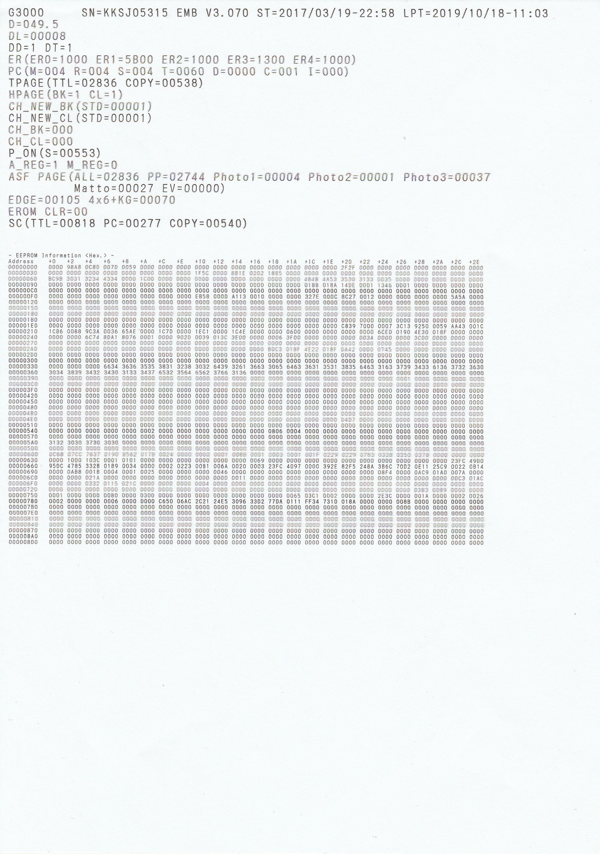

2. Вторая проблема. Плохо печатает чёрный. Реально "размывчато" и "наклонно", при этом такая отвратительная печать всегда и на одном листе идёт как бы с повторением через определённые интервалы. Надеюсь на вложении это хорошо видно, особенно где значение EEPROM распечатаны. Я не помню, как это было раньше, но сейчас точно стало хуже. Даже на тесте видно отлично. Прошил с 3.03 на 3.07
Это лечится в домашних условиях?

Просмотр сообщенияtdiz75 (19 октября 2019 - 21:50) писал:
Это лечится заменой черной печатающей головки.
|    Сообщение #3 Отправлено 20 октября 2019 - 19:28   ForcerV
tdiz75, замена головки.
