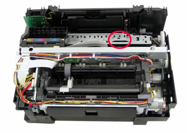

Это ошибка "Ink tank position sensor error". Желтая лампочка 19 раз мигает поочередно с зеленой.
Слева под крышкой (где беспомощно останавливается голова) находится оптический сенсор определяющий количество оставшихся чернил. Видимо что-то ему мешает это делать или он забрызган, или заклеено дно картриджа до того как отключено слежение за чернилами.
Когда причины устранены нужно сбросить EEPROM.

Спасибо большоу за ответ. Но мы тут сами разобрались. У кэнонов здесь сенсор какой то есть, думаю даже фото элемент. Разгадка проста:накрываешь его тряпькой или картонкой и проблема исчезает.

У меня такое-же на IX4000 было. Про наркрывание знал давно, всегда помагало, а тут на тебе! Накрывай-не накрывай - все равно...
Ну,я естественно, разобрал... Проверил разводку маленьких проводков и, О чудо!.. там 2 проводка подходит прямо к сенсору: синий и фиолетовый, так вот один из них (синий), видимо в процессе зажевывания бумаги порвался кареткой. 5 минут работы с паяльником и все ок!
