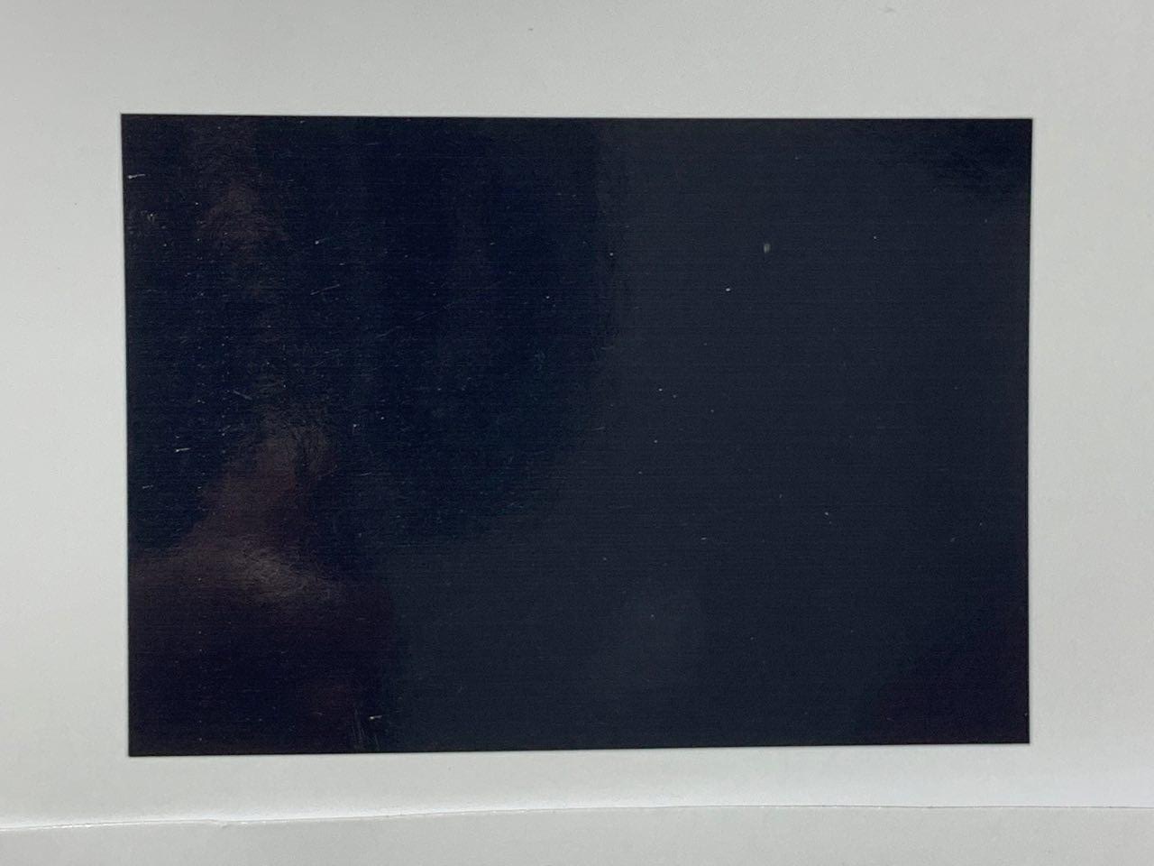

Здравствуйте. Печатаю оригинальными чернилами Epson 673, на глянцевой самоклейке 135мг (разных производителей), проблема появилась такая что начал замечать белые точки на бумаге, фото прикрепляю. Пробовал 3 разные бумаги от производителей, где-то точек больше, где-то меньше, вначале думал что ролики, но это не они. Точки появляются при печати, видно когда головка печатает, то оставляет пустые места после себя. HELP. Я уже сдаюсь :(

Мусор на бумаге.

MaK7, Я бы сказал бумагу в мусор.

|    Сообщение #5 Отправлено 19 октября 2019 - 12:39   9999

Пыльное помещение или попробуйте фланелькой протирать каждый лист перед установкой в принтер.

Да, мусор на бумаге, было такое на бумаге ревкол.

Может быть не только как мусор на бумаге, но и дефекты покрытия при производстве.
Если мусор можно стереть тряпочкой (устанете каждый лист протирать), то дефекты производства так и останутся.
Вывод: берем качественную бумагу, а не дешевую
