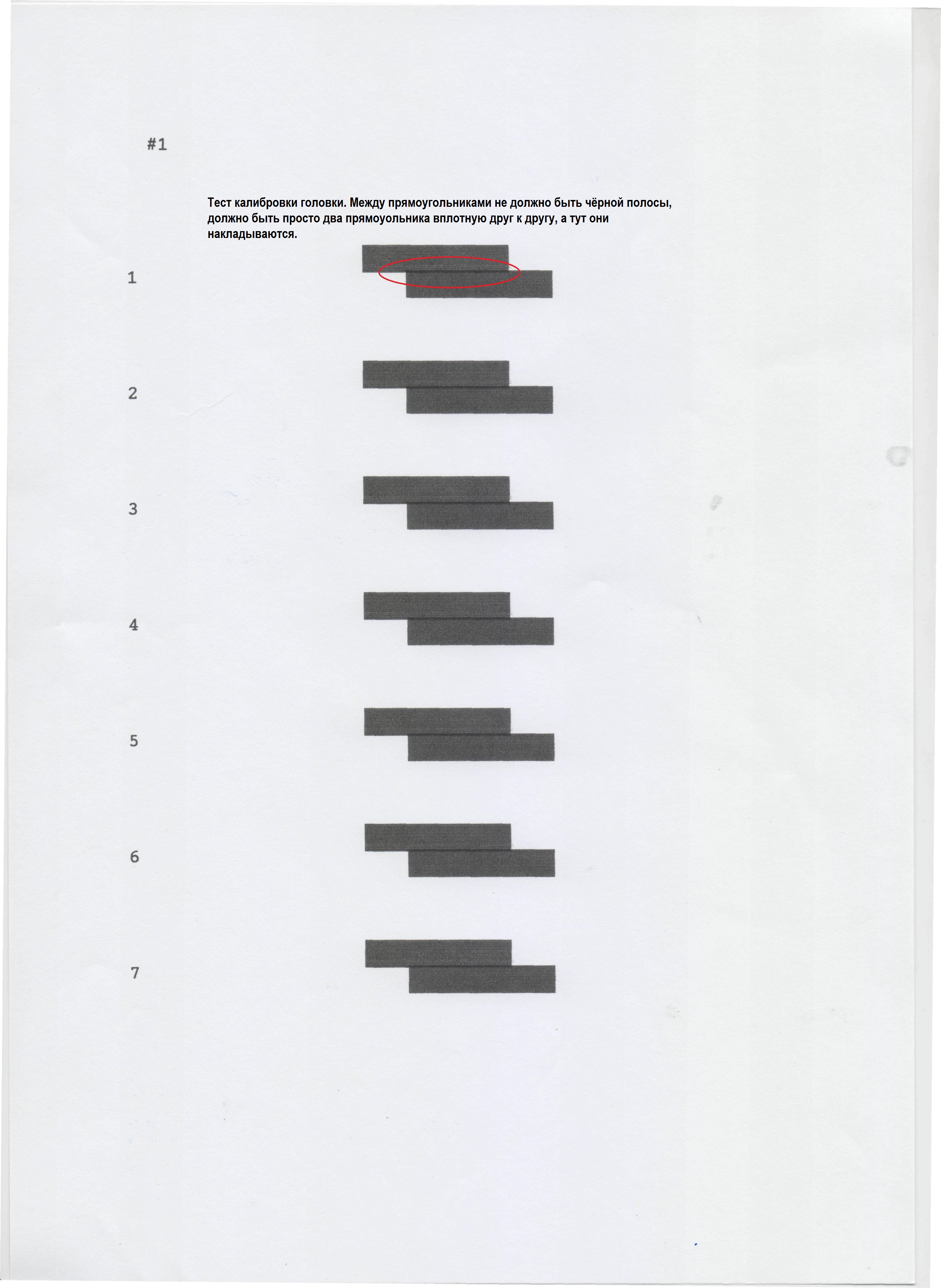

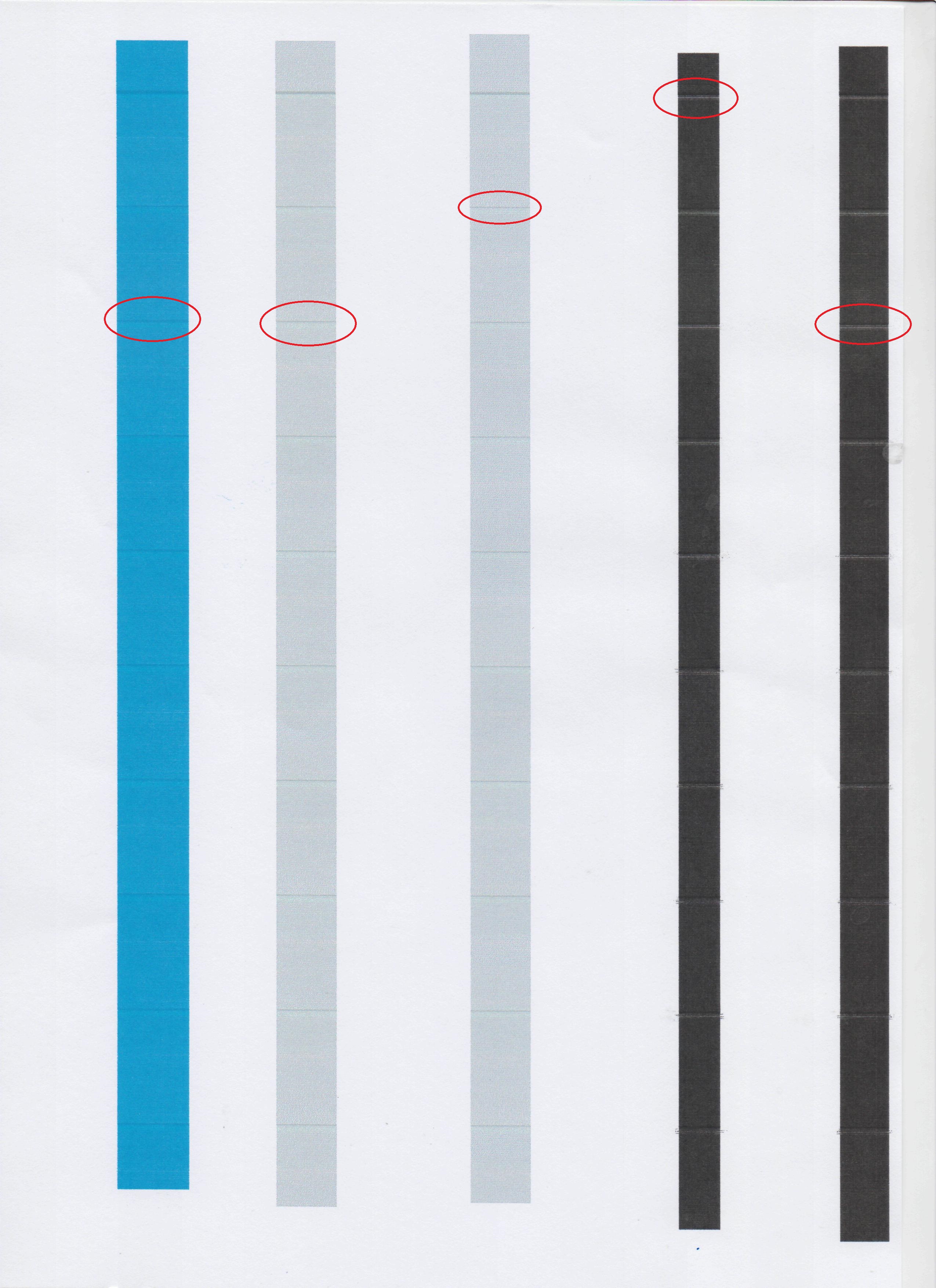

Принтер начал полосить через равные промежутки Пример 1 Пример 2. Дюзы идеальные, но калибровочный тест головки показывает, что есть проблема Калибровочный тест. В инструкции указано, что на калибровочном листе нужно выбрать нумерованный вариант где нет ни чёрной полосы, ни белой, либо там где эти полосы тоньше всего, но у меня везде чёрная полоса одинаковая и от калибровки 0 эффекта. Что делать? Ленту энкодера протирал.

number02, а при чем тут лента энкодера, если это PF папирфид. Смотреть туды нужно.
| Сообщение #3 Отправлено 17 октября 2019 - 17:11
Anbel, а что это за механизм, конкретнее, понятно что с ходом бумаги связано? "paper feed/paper feeder"что-то не гуглится у epson 7015.
