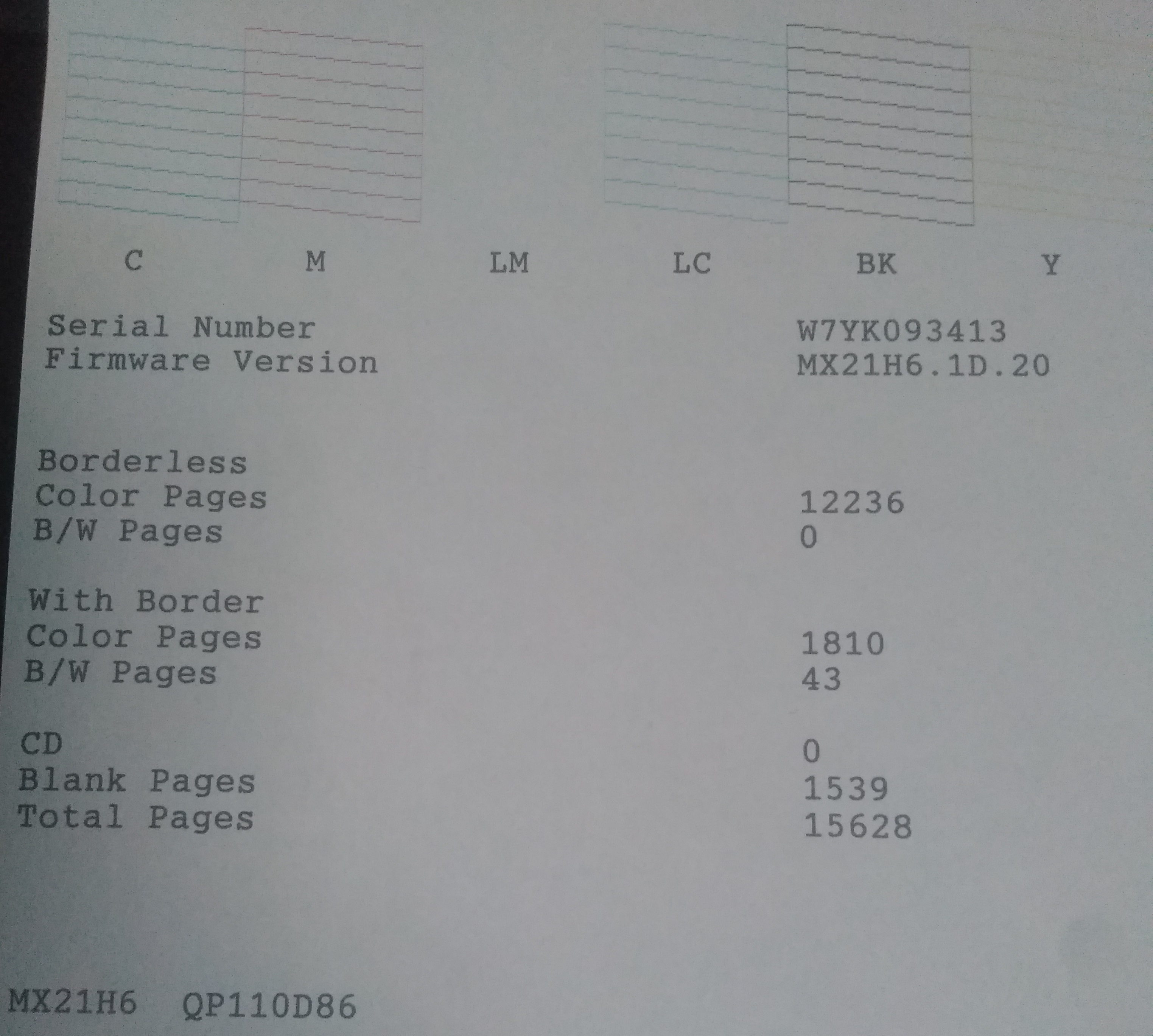

Добрый день, через печати час после заправки (не знаю, связано ли, но ...) чернилами полностью пропал LM.
Третий день по 10 стандартных прочисток, результата нет. Ни одной полоски.
Я так понимаю, что где-то засор, но где и как лучше вылечить?
Принтер L805, пол года всего. Чернила InkTec E 10, печатаю на них уже 10 лет (таких проблем не замечалось), ни когда нареканий не было. Печатаю много, из 10 часов в день 6-8 в работе. В основном фото на тихой скорости (высокое качество).
  • Прикрепленное изображение: IMG_20191015_150609.jpg

Смотрите в сторону подачи воздуха в донор (для пробы, положить на бок, и открыть крышку).
Ну и проходимость тракта подачи (снять демпфер, качнуть из него шприцем - пойдет или нет).
|    Сообщение #3 Отправлено 15 октября 2019 - 16:31   Evgeny208
Пробку и раньше снимал.
трубку отсоединил от картриджа, слегка продул шприцом, в донере забурлило, потом засосал чернила в шприц и подсоедирил к картриджу... пару прокачек и ни одной полоски на тесте дюз.
или сам картридж нужно было снимать?
..... достал сам картридж, провел те же манипуляции. Результат тот же.
|    Сообщение #4 Отправлено 15 октября 2019 - 17:10   Evgeny208
Большое спасибо. После второй прочистки весь цвет (кроме одной палочки) вернулся.

Просмотр сообщенияEvgeny208 сказал:
Видимо, демпфер был пустой?
Бывает. Остальные заодно не посмотрели? А то следующий цвет может пропасть.
И не практикуйте продувание в сторону доноров, ни к чему это.
