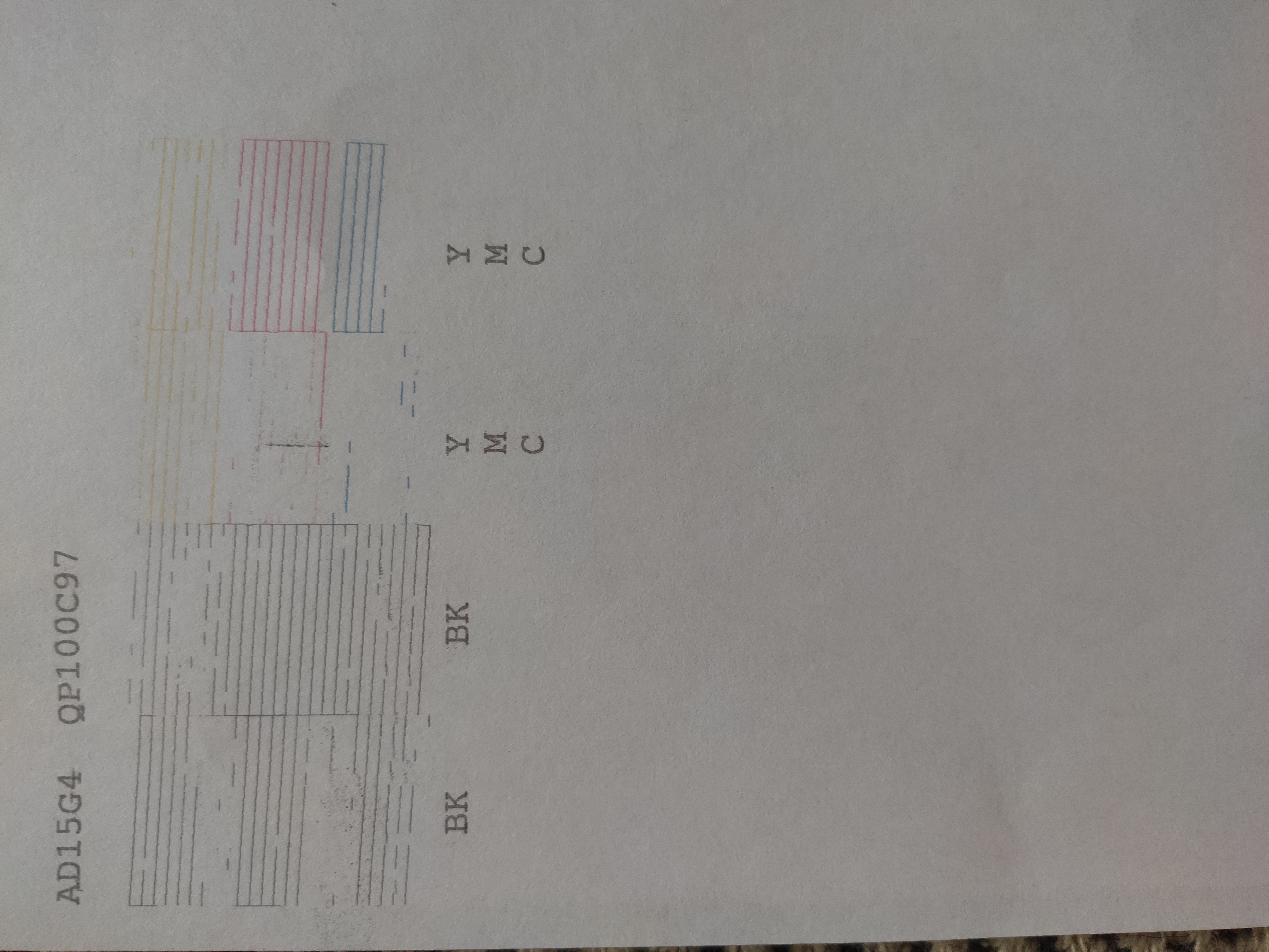

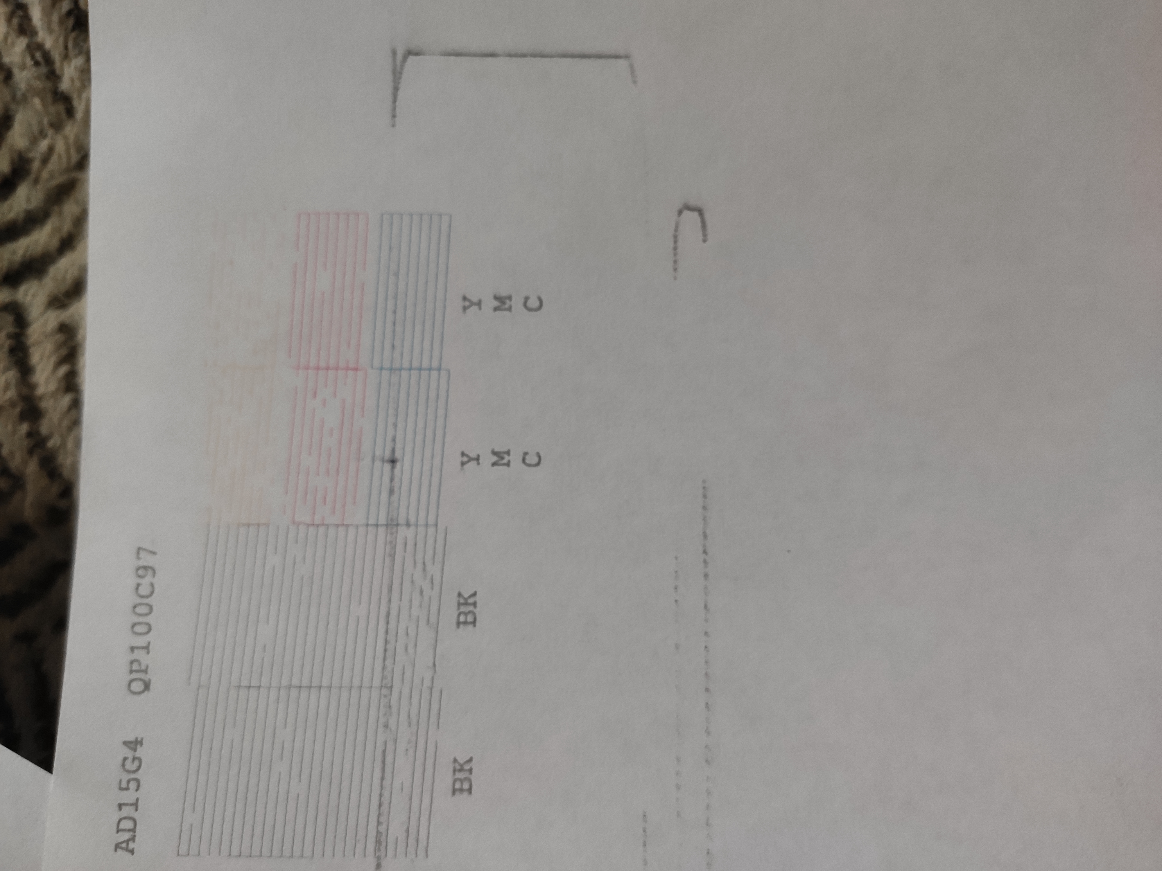

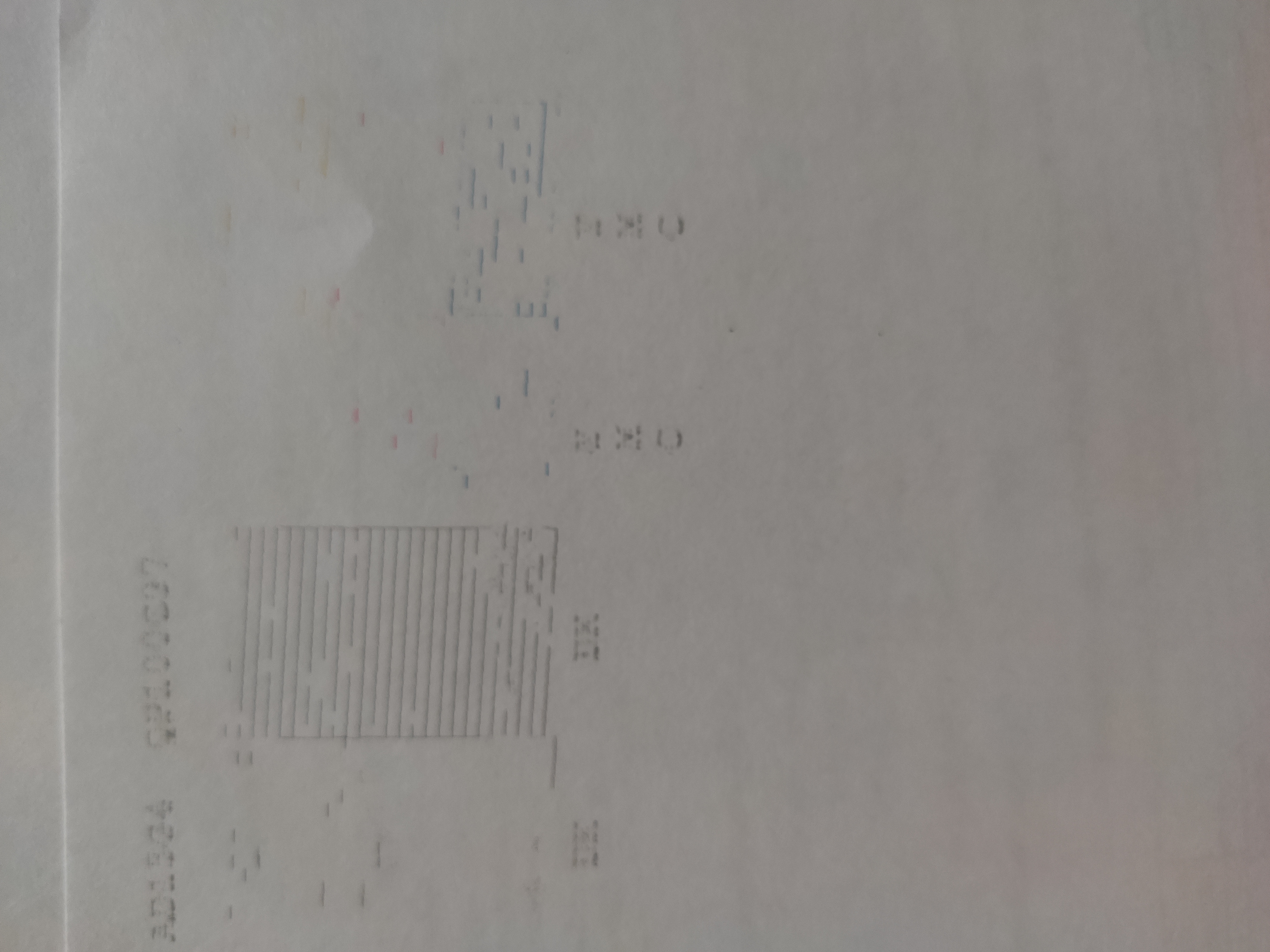

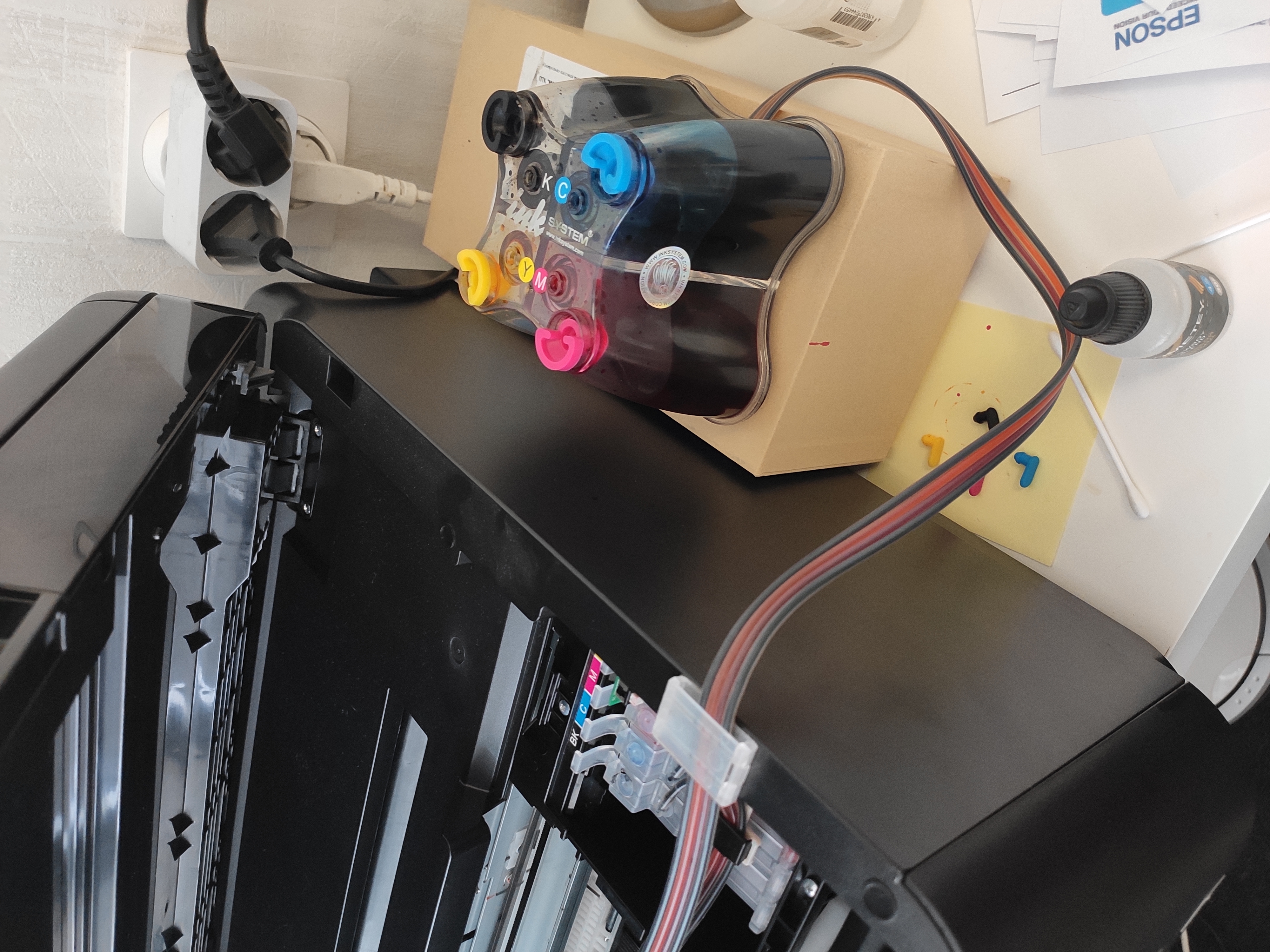

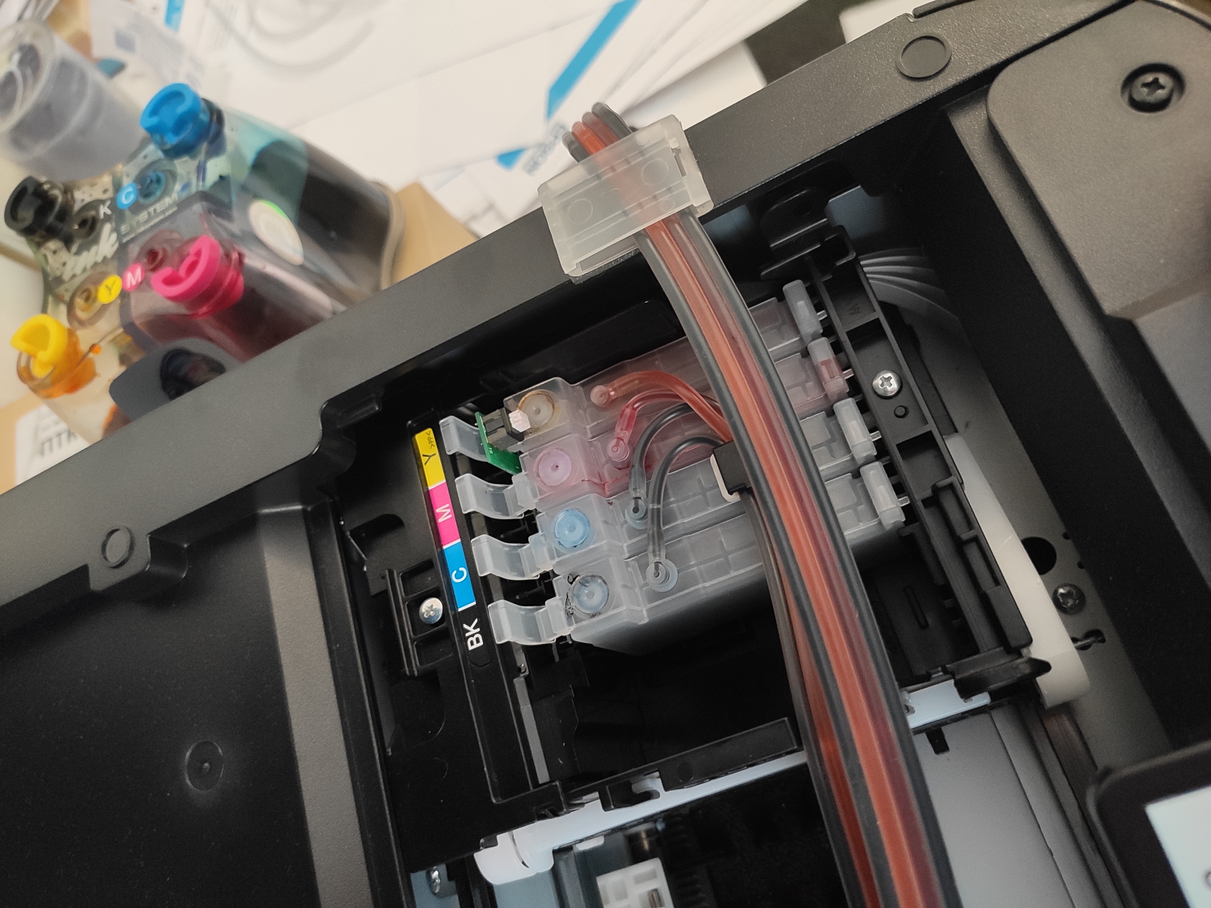

Прошу совета у опытных форумчан. С рук купила Epson WF 7260 (ресурс - 1800 напечатанных страниц), по словам прошлого владельца долго стоял без работы. После перевозки на тесте дюз выдавал пустые листы. Программной прочисткой и откачкой воздуха из снпч удалось добиться печати теста. Тест дюз постоянно меняется - от почти нормального (только местами выпадал черный, после этого таких хороших тестов дюз получить уже не удавалось) до совсем плохого. При этом белые участки на тесте после прочисток и манипуляций меняют расположение.
Сделала промывку промывочной жидкостью - без снятия головки, шприцом с насадкой от капельницы - почти перестал печатать. Откачала воздух из картриджей шприцом - снова работает, но идеальной печати нет. Прочистила "бутебродом" - такая же история, сначала не печатает, после откачки воздуха выдает уже какие-то результаты. Бьюсь третий день.
СНПЧ и чернила inksistems.
Прикладываю фото тестов, фото печати документа (там тоже видно размытие черного) и фото самого принтера.

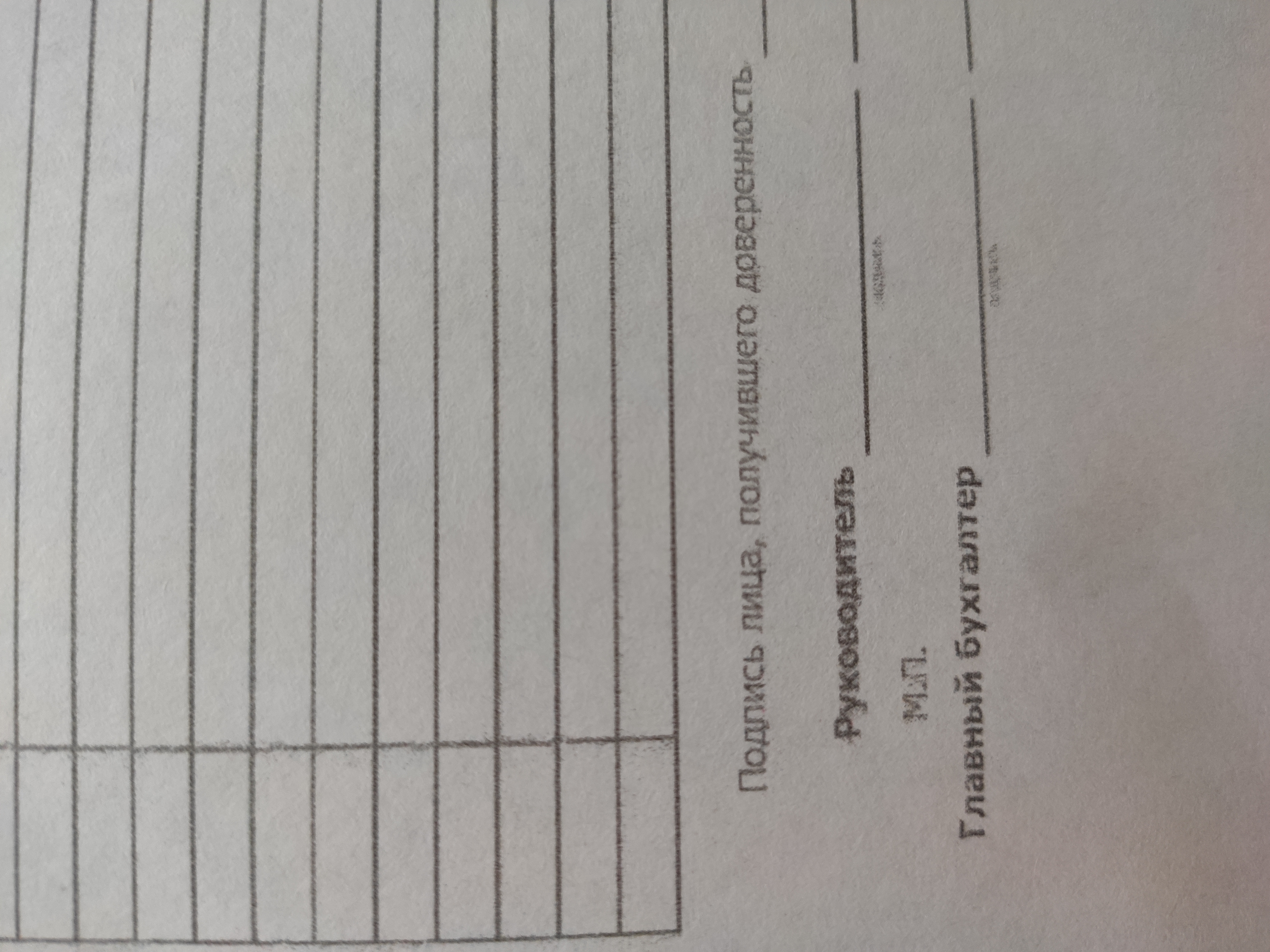

Задачи получить супер-качество на выходе нет, нужны просто документы и чертежи, а линии сейчас принтер выдает совсем нечеткие.
Поможет ли в этом случае замена СНПЧ? Или стоит уже разобрать головку или продолжать очистку?
WF7260 - чистить или менять СНПЧ?

Чернила старые, их было немного, докупила такие же и подлила в донорную емкость. На фото текста "пыление" и нечеткость из-за чернил?

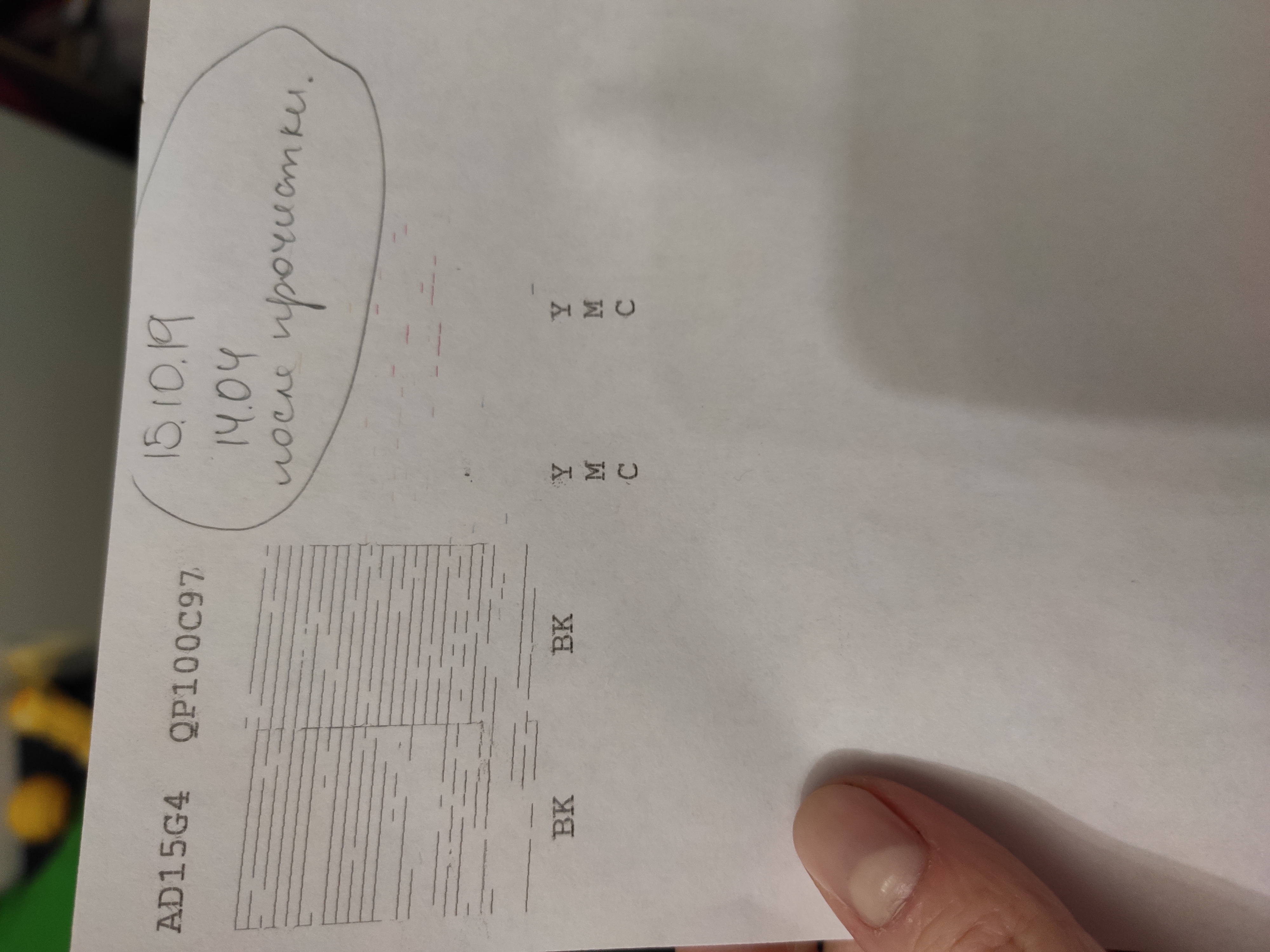

Anbel, отключила СНПЧ, поставила совместимые картриджи, чтобы чернила были полностью новые
