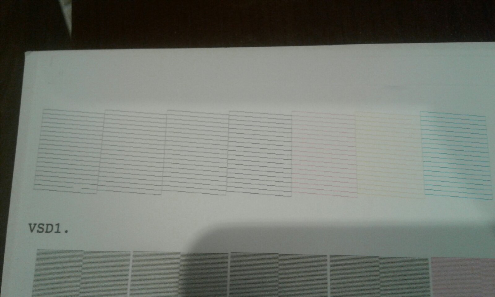

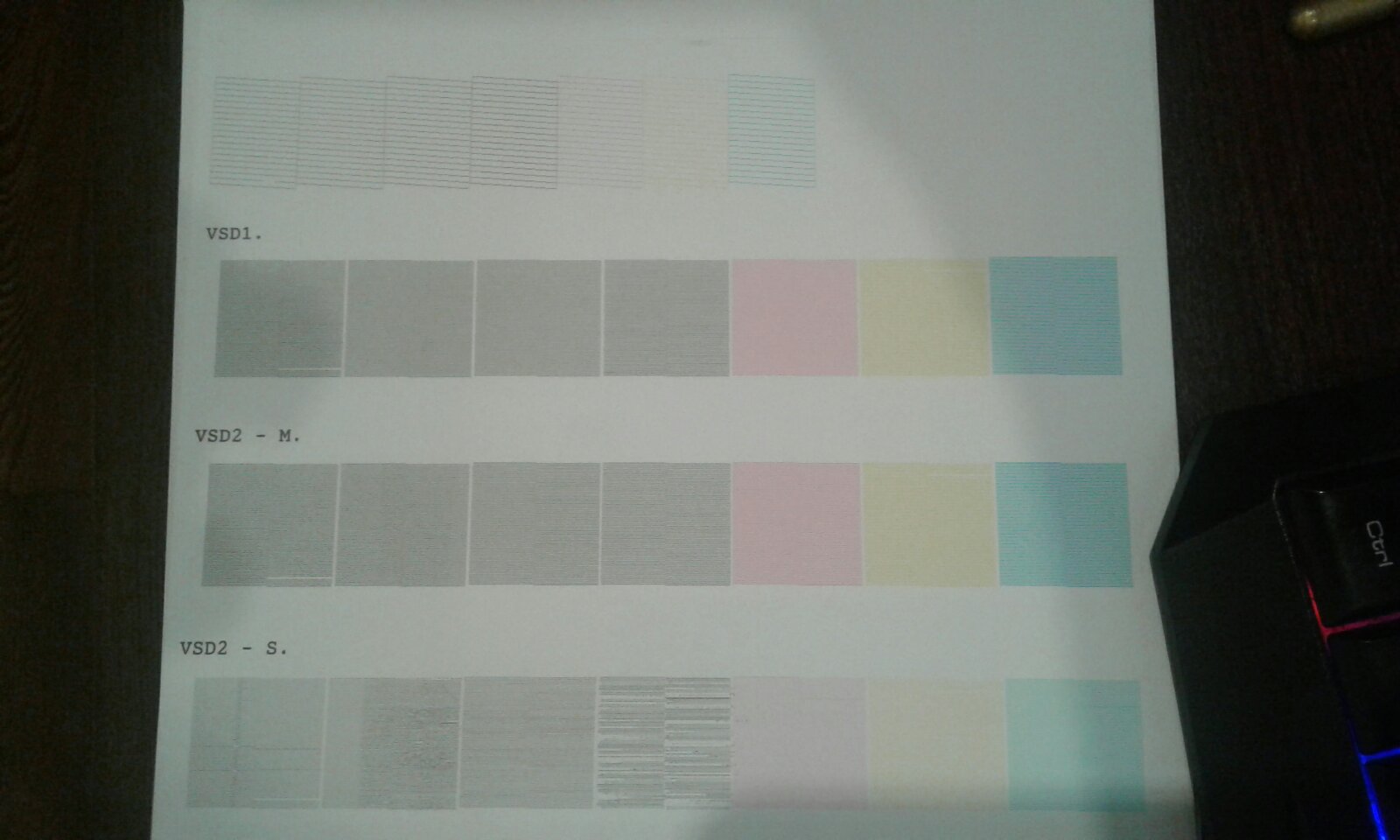

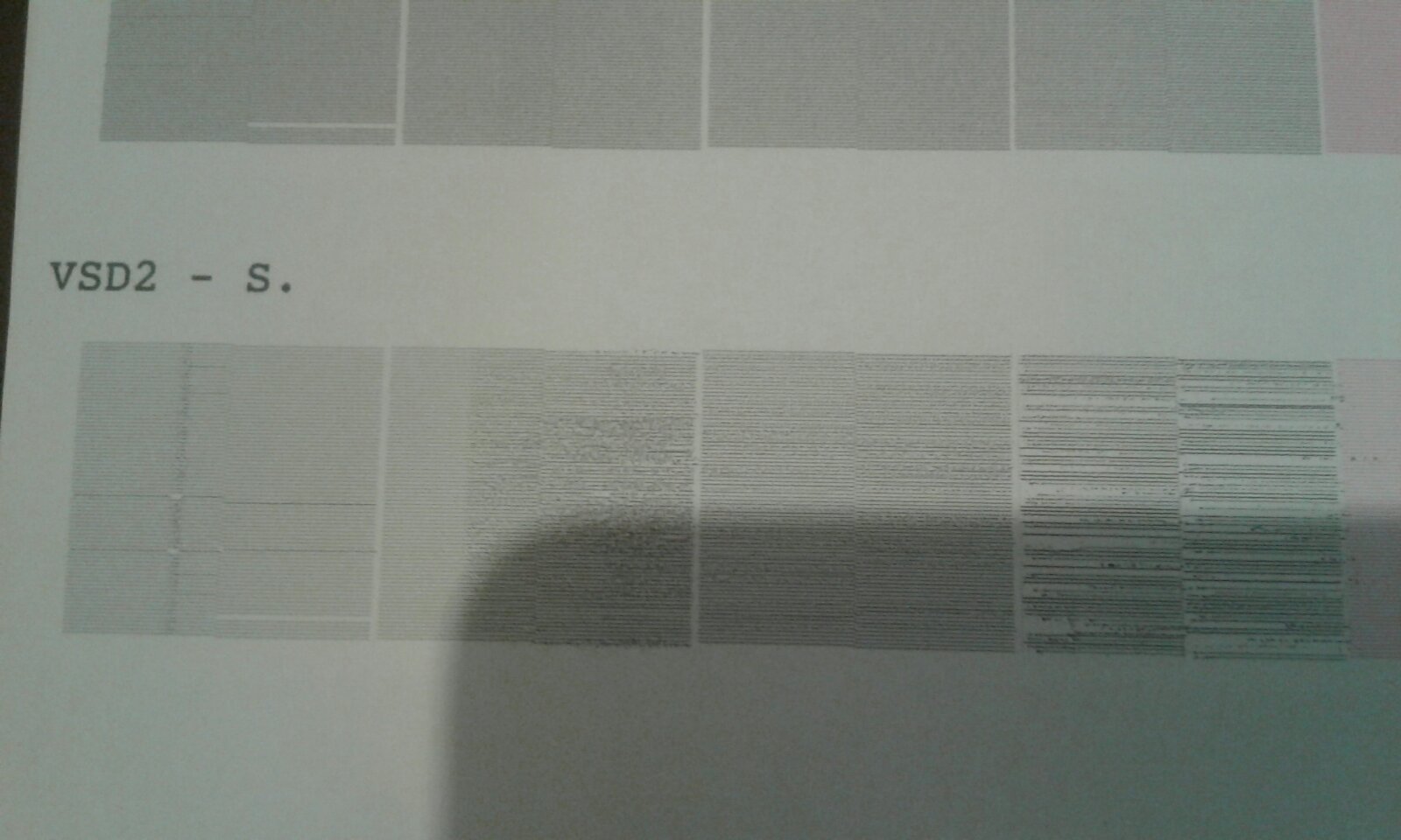

Здравствуйте. Принтер эпсон WP-4020 Пробег 25 000. Чернила Инк систем. (другой такой же принтер с пробегом в 12 000 работает на них хорошо) Принтер никогда не засыхал, печатает регулярно и много! Резко заполосил во время печати. Причем сразу без пропусков, а как бы с наложениями. Такое у него часто бывает... Прочистки всегда помогали, но в этот раз не помогли. Мучаюсь уже вторую неделю. Лил горячий мускул на капу. Заливал вместо чернил мускул в катриджи и всё прочищал. После мускула Потратил чернил на прочистки уже больше чем по 100 мл каждого цвета. Постоянно плохой тест на малой капле. Причем всегда разный. Обычный тест дюз показывает хороший после прочисток. Начинаешь печатать и начинают слетать дюзы хаотично. Так же по разному показывает и развернутый тест - но всегда плохо на третьих квадратах (там где малая капля) Один раз я протёр салфеткой ПГ снизу - и всё прошло - тест идеальный, печатал хорошо но не долго. Где то после 500 страниц а4 всё вернулось и теперь не уходит даже при помощи салфетки.

|    Сообщение #2 Отправлено 11 октября 2019 - 06:44   Alex_Ekb
Чернила замените на свежие, эти загустели.

|    Сообщение #4 Отправлено 11 октября 2019 - 10:22   Svyatogor2141
чернила пробовал менять - ничего не дало

|    Сообщение #5 Отправлено 11 октября 2019 - 10:38   9999
Просмотр сообщенияSvyatogor2141 сказал:
на шлейф моя проблема не похожа?
Нет.
Это похоже на чернила. Если прочистки помогают, но потом снова пропуски - меняйте чернила. Причем ваши новые чернила могут изначально оказаться плохого качества, несмотря на то, что они новые. Залейте оригиналы от четырехцветной L-серии, бюджетно и гарантия качества самих чернил.
На счет хаотичного полошения - это чернильное голодание или попадание воздуха туда, куда не должно. Часто, после всяких манипуляций с СНПЧ и демпферами (для прочистки их обычно вытаскивают) нарушается герметичность в местах соединения чернилоприемной иглы ПГ и манжеты демпфера или там, где шланги соединяются с демпферами и донорами. Такое лечится как правило только заменой на новое.
|    Сообщение #6 Отправлено 11 октября 2019 - 12:41   Svyatogor2141
Просмотр сообщения9999 сказал:
Дело в том что оригинальные чернила для моего принтера это пигментные dura brite. Он у меня всегда на водянке работал. Мне кажется, что пигмент залить сейчас это не самая хорошая идея, а насчет чернил от Л серии - то это же тоже будут не предназначенные для этого принтера чернила. По поводу воздуха - логично, но я ничего не разбирал и в моем принтере нет кустарной снпч. И если б где то нарушилось соединение, то наверное бы какой то один цвет выбивало, а у меня страдают все кроме жёлтого (его очень редко выбивает)
