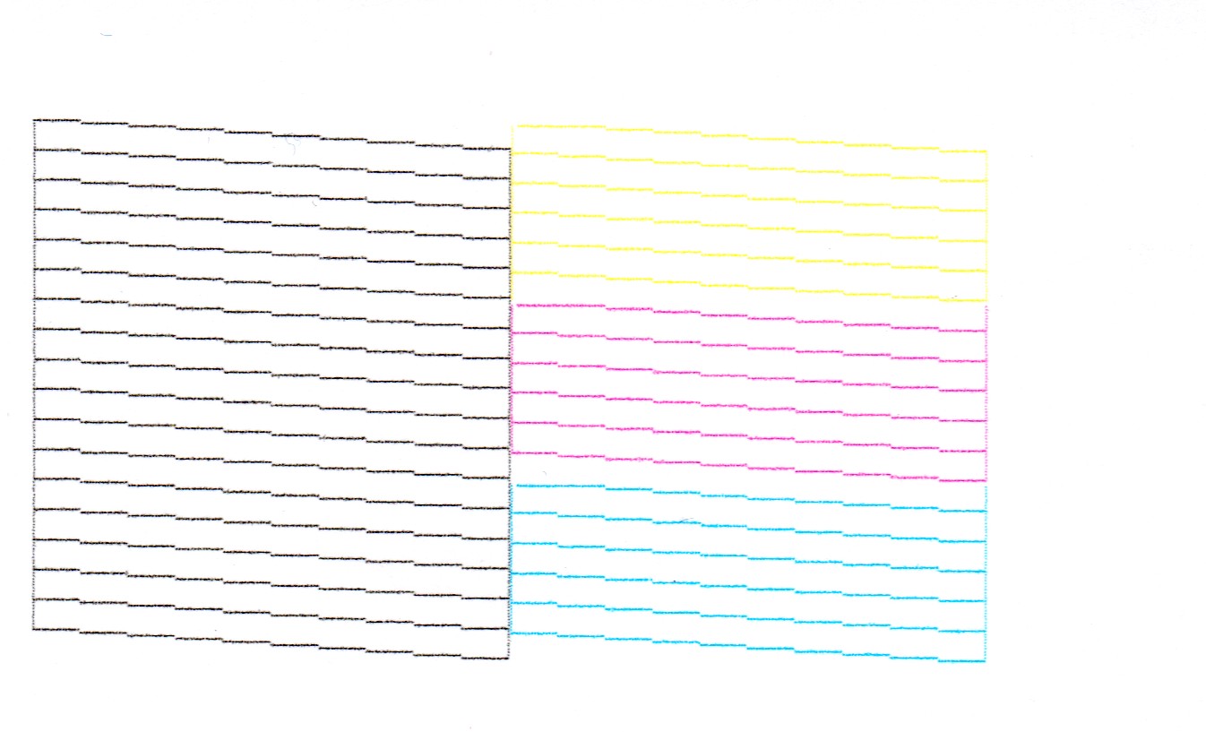

Две дюзы в одну линию По две дюзы всех цветов печатают на одном уровне (L222)
| Сообщение #2 Отправлено 10 октября 2019 - 13:31
Bobr12, чернила какие используете? На форум-трейде есть тема со схожей проблемой, там человек решил её с помощью промывочной жидкости.
| Сообщение #3 Отправлено 10 октября 2019 - 13:51
ugrinov_ss, чернила оригинальные. Очень странно, что только вторая дюза у всех цветов не туда печатает. При возможности попробую промывочную жидкость
| Сообщение #8 Отправлено 11 октября 2019 - 13:38
Bobr12,
Это нормальный тест дюз для этой серии принтеров!
Все забывают про это. И пугаются.
Так задумано производителем!
Так что всем расслабиться можно.
Все в порядке.
Все в порядке.
| Сообщение #9 Отправлено 08 ноября 2019 - 01:06
три цвета верхние две дюзы печатают на одном уровне.
Это не две дюзы, а одна. Лень гуглить, но, видимо, там количество цветных дюз на каждый цвет составляет 1/3 от Ч/Б минус 1. Т.е. если на черном 90 дюз, то на каждом из CMY по 29. Ну а чтобы не придумывать отдельный способ печатания 9 рисочек там, где они обычно печатают 10, инженеры Сейко просто заставили первую дюзу печатать в двух горизонтальных позициях.
