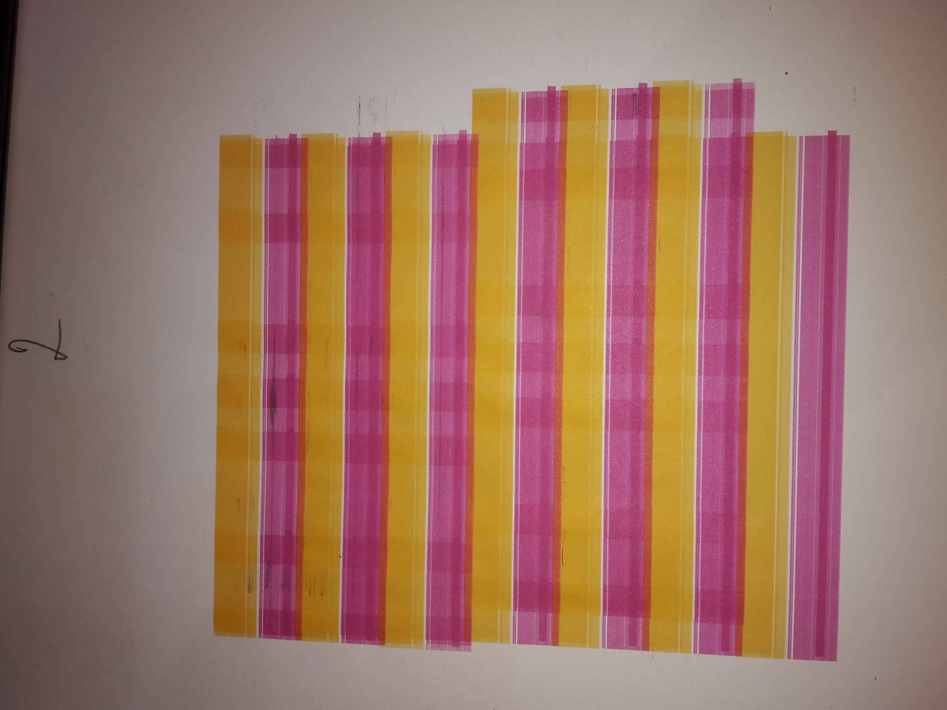

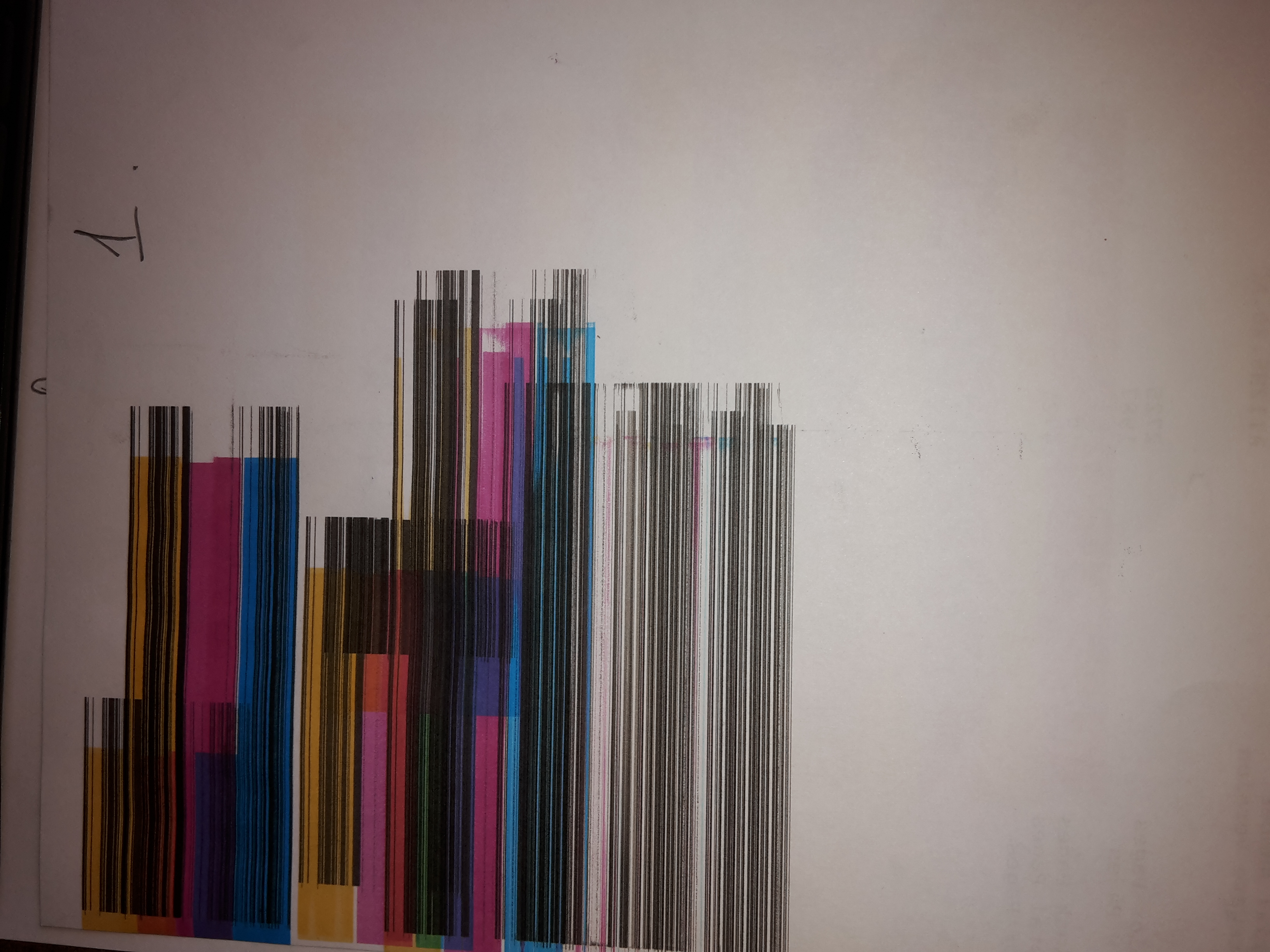

Здравствуйте! После отмачивания головки принтер сначала печатал пустые листы - затем разноцветными горизонтальными полосами. Как я мог Убить голову промывкой (на плате все сухо, шлейфы в порядке)?

|    Сообщение #2 Отправлено 04 октября 2019 - 07:22   WWM
значит было не совсем сухо.
коротит
|    Сообщение #3 Отправлено 04 октября 2019 - 09:39   Anbel
Просмотр сообщенияDenisinho13 сказал:
После отмачивания
их нельзя отмачивать, замачивать, грубейшая ошибка.

|    Сообщение #5 Отправлено 04 октября 2019 - 10:12   WWM
Ну попробуйте еще посушить, не спешите ставить в принтер.
Но сначала отмыть надо от чернил, а потом сушить.
|    Сообщение #6 Отправлено 04 октября 2019 - 10:47   Denisinho13
Все сделал, теперь печатает пустые листы...
|    Сообщение #7 Отправлено 04 октября 2019 - 10:50   Anbel
Denisinho13, голова и материнка под замену, стреляет там все.

|    Сообщение #10 Отправлено 04 октября 2019 - 11:20   Anbel
Denisinho13, Прежде чем лезть в такие аппараты, меньше нужно смотреть ютуб, как промывать головы. Сейчас ситуация такова, что новые головы по старой методике не моются, измененены цепи защиты материнки, нет такого как замена ЭФ2. Потому и не будет вопросов ПАЧЯМУ СПАСИТЕ. Если есть вопросы, то пишите. Вам ответят, но только перед выполнением действий спрашивайте. А не после того как дрова нарубил, шо изба сгорела.
