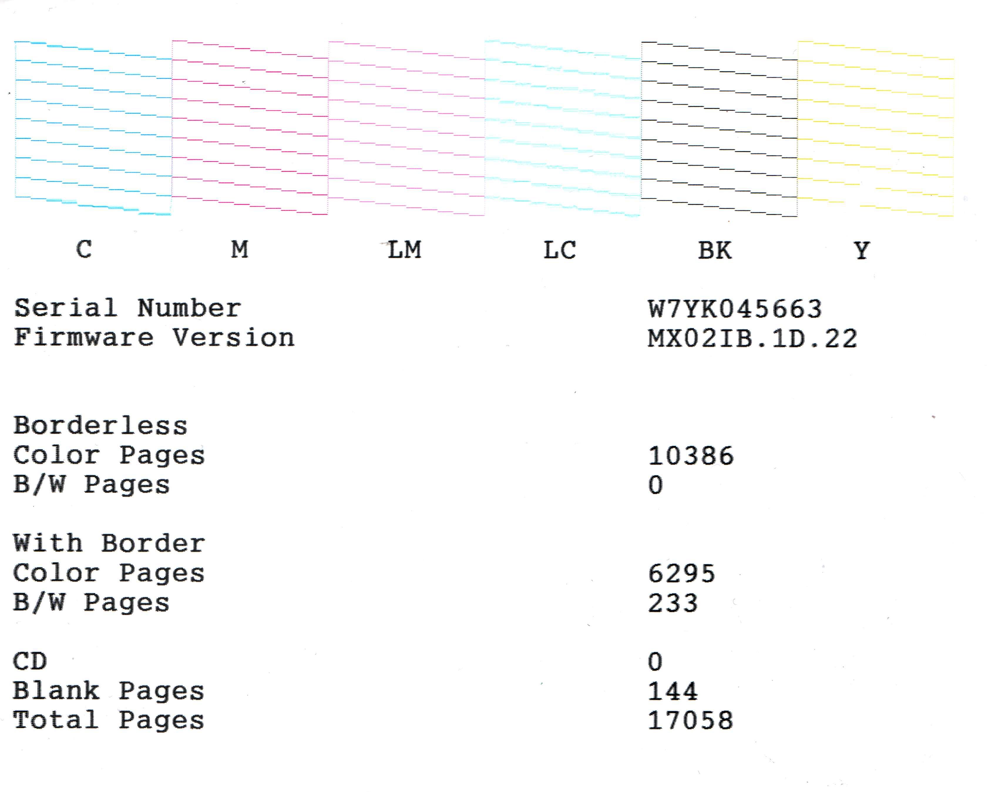

Здравствуйте, двоение дюз L и LC, подскажите пожалуйста это разгерметизация ПГ? Epson L805 2017г. Чернила InkTec серия E0017-01LLC и т.д.
Спасибо.
Двоение дюз у Epson L805 . Разгерметизация ПГ?
| Сообщение #2 Отправлено 27 сентября 2019 - 23:56
Vorona, нет, не "разгерметизация". Купите оригинальные чернила для этих проблемных цветов. Старые с проблемных каналов слить.
| Сообщение #4 Отправлено 24 октября 2019 - 10:36
Сделал бутерброд на ночь, помогло), оригинал чернила не пробовал менять.
