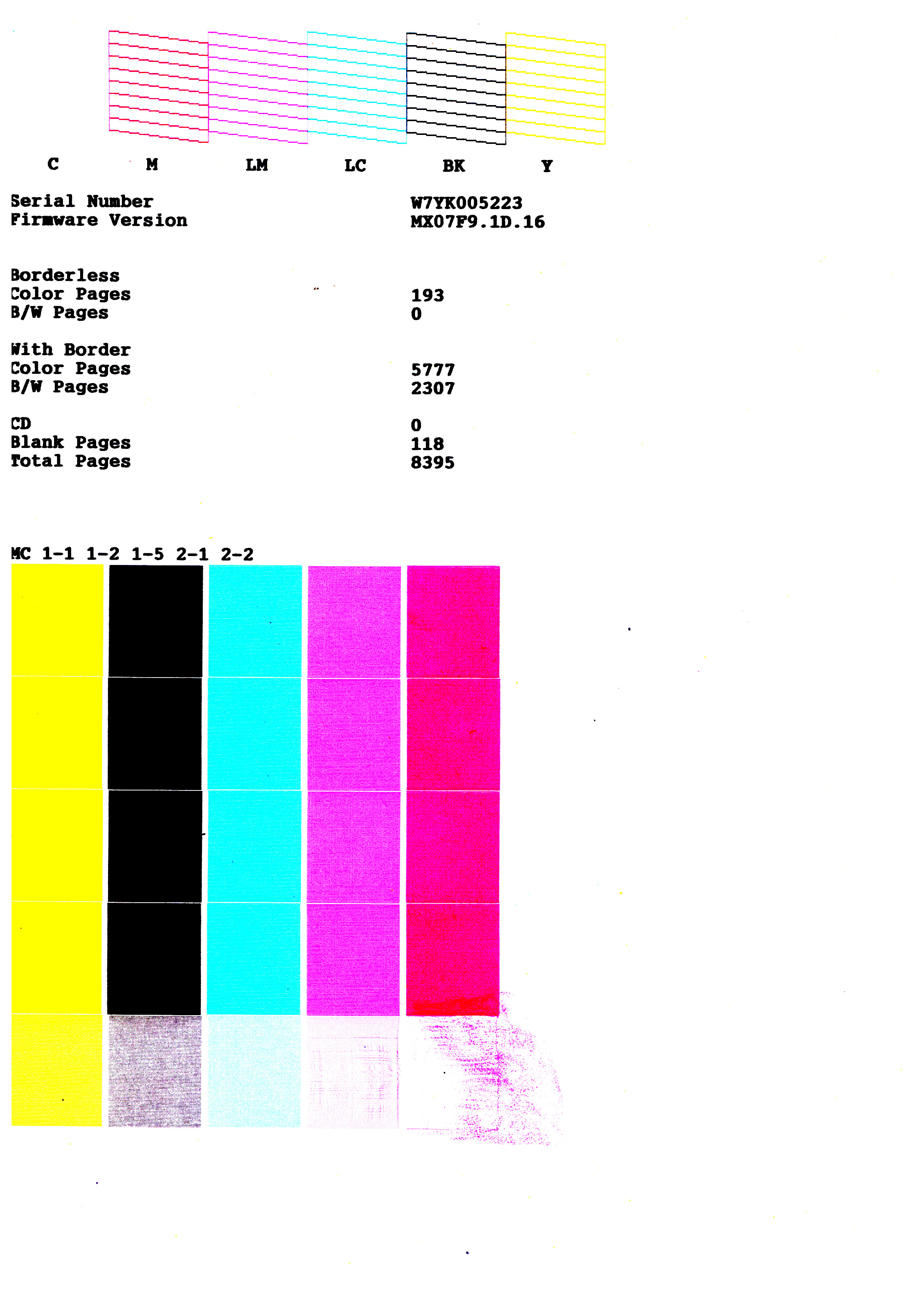

Используется в офисе, редко. В основном для цветной печати на мелованном картоне (грамоты и тп) и офисной бумаге (буклеты и тп). Еженедельно обязательно печать "радуги" на полный лист (для профилактики) и теста из Принтхелпа.
На прошлой неделе на "радуге" пошли полосы и в тесте Принтхелп пропуски на синем и голубом и странное смещение линий теста на мадженте.
Уровень чернил - чуть меньше половины.
Прочистка от принтхелпа проблему не решила.
Решил открыть, глянуть - может что-нибудь забилось под дюзы.
Вскрытие показало, под дюзами ничего явно мешающего нет.
Протянул синий и голубой краски шприцем в улитки из СНПЧ.
Памперсы почти полные (чистые верхних полтора слоя) пока менять не стал.

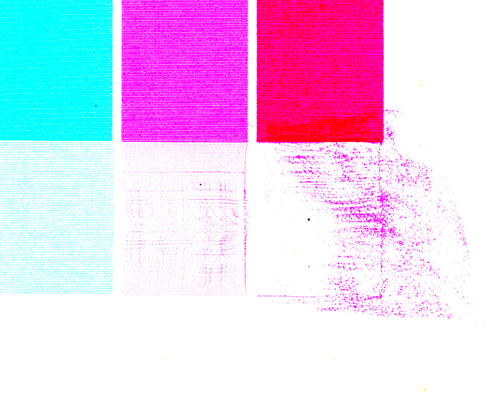

После сборки тест показал, что нет синего (видно шлейф таки не до конца воткнул), но главный косяк остался - странный разброс точек на тесте мадженты (колышущимся флагом).
Собственно в этом главный вопрос, что вызвало такой разброс точек?
Фото прилагаются, (скан с мфу макс разр 300дпи)
1- собственно косяк во всей красе Прикрепленное изображение: 1 test-max-contrast-trim.jpg

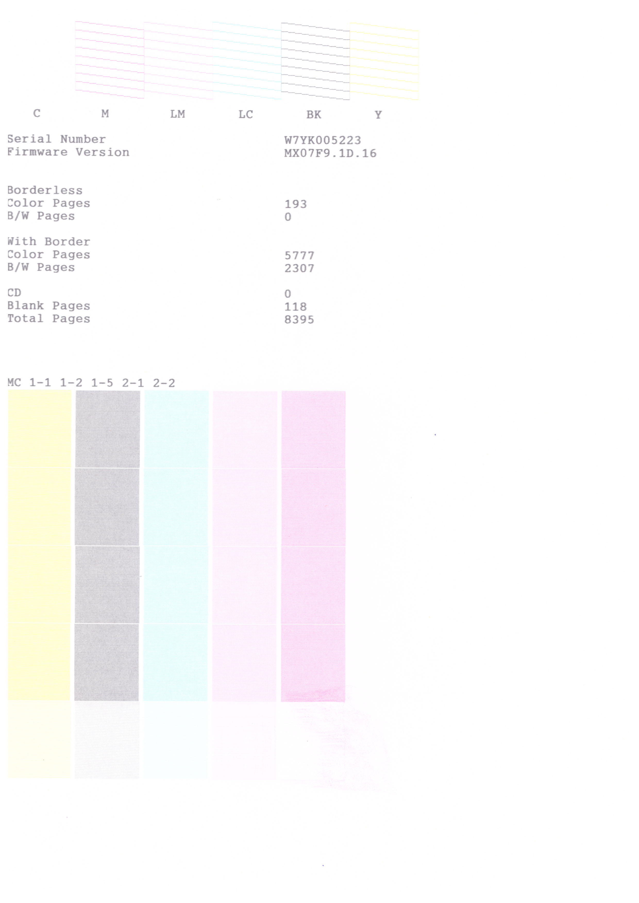

2- тест обработан в фотошопе автоконтрастом Прикрепленное изображение: 2 test-max-contrast.jpg

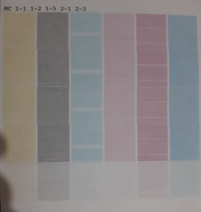

3 - исходный скан теста Прикрепленное изображение: 3 test.jpg

Почему он так сильно выражен именно на маджентах, а другие ровные?
Такой отпечаток, как будто все сопла в одну сторону свёрнуты. Теоретически "хомяки" могли и со скрепкой и со скобой и со стикером или правленый корректором лист засунуть. )))
Могло, например, "погнуть сопла" от наезда бошки на скобу?
Подскажите кто знает, сопла "мелкой капли" физически, отдельным рядом идут?
Когда осматривал пластину, никаких заметных искажений не было - зеркальная поверхность с тремя рядами мелких точек.
Можно снять и под мощной лупой осмотреть на кривизну пластину на блик. Но не знаю, где какие сопла расположены. Прижать на салфетку и по цветам примерно оценить можно, вот только не будет ли от самой салфетки вреда.
ps Механика вроде ни при чём.
Программный глюк тоже не подходит - первый подобный косяк на тесте на машине под вин10, этот под другой машиной на вин7

Сегодня поправил шлейф, появился CY, но на тесте мелкой капли цвета CY нет вообще (хотя протянул через улитку кубиков десять), а MG так и раскидывает капли, хотя гораздо меньше, чем раньше.
Кстати, в улитку из шприца закачать получится дист воду?
Попробовал - закачал в CY, напечатал все моно тесты, полосит, сделал лёгкую прочистку - напечатал тест появилась мелкая капля.

Добавил в улитку Mg дист воды (в шприц - кубик воды, втянул из улитки пару кубиков, загнал обратно примерно кубик). Тест прошёл удовл. (все малые капли есть и ровные, но у CY и MG появились пропуски на пару линий).

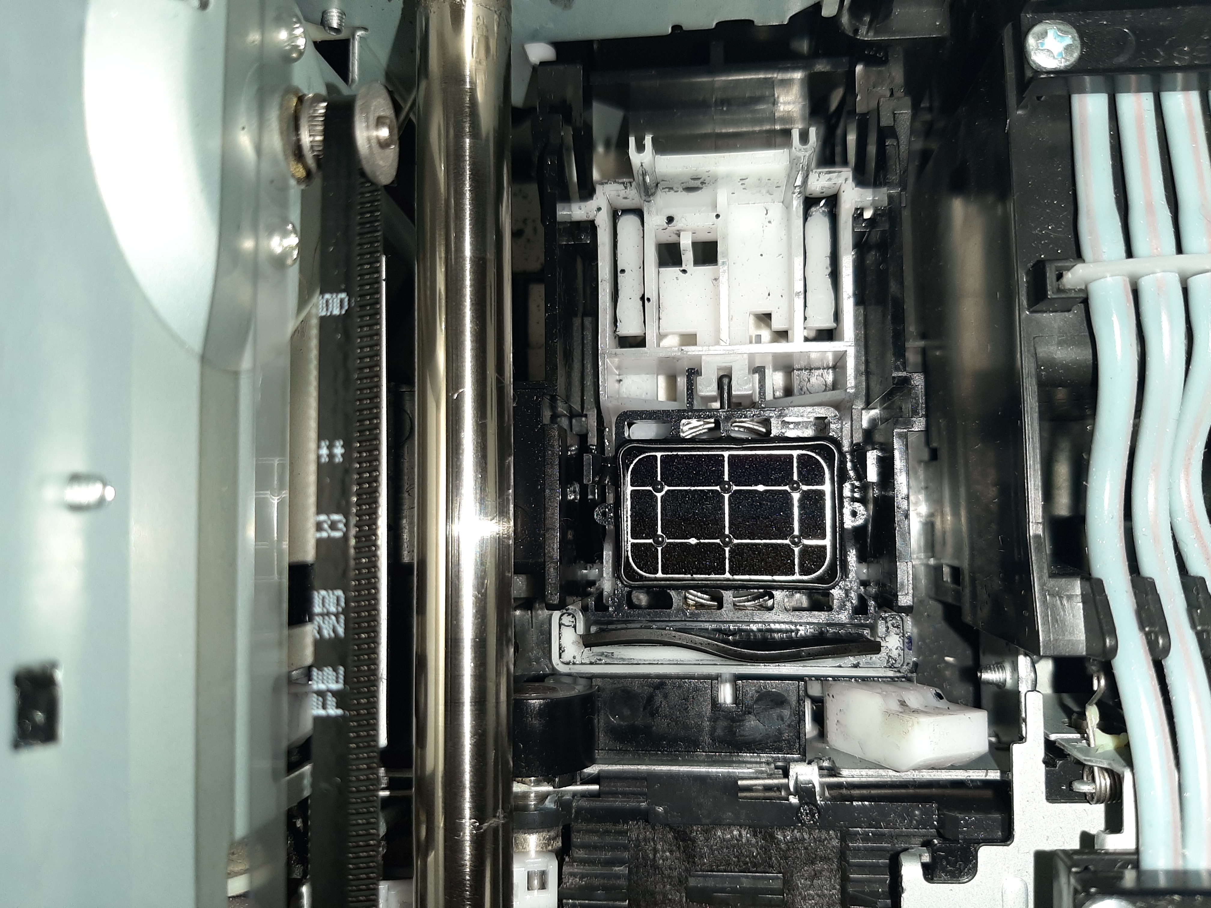

Всем привет. Напишу здесь, чтоб не создавать новых тем. Может ли проблема с дюзами быть из-за ракеля? Ракель искривленный какой-то.Фото прилагаю

|    Сообщение #13 Отправлено 24 ноября 2019 - 18:14   Sunga
Тест печати. Или это разгерметизация ПГ? Никак не загружается файл.
|    Сообщение #14 Отправлено 25 ноября 2019 - 07:19   Sunga
