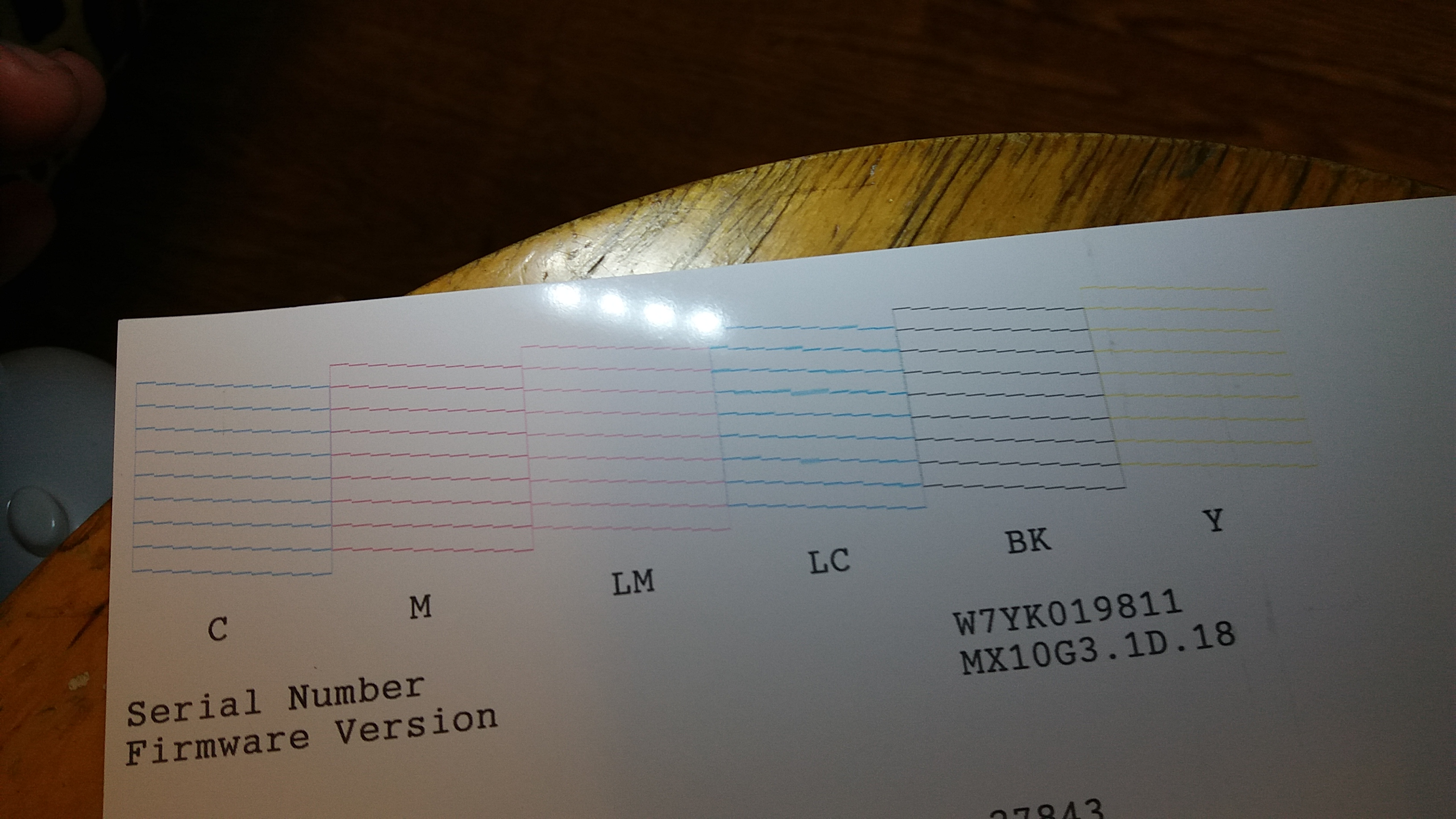

|    Сообщение #2 Отправлено 05 сентября 2019 - 17:21   Роман67
Похоже , что принтер заправляли и при заправке перепутали чернила . так что тесты дюз и режимов печати выкладываем
|    Сообщение #3 Отправлено 05 сентября 2019 - 19:30   dstudio
Был грешен. Нужно было допечатать заказ, а LC практически на нуле был и я залил туда 10мл cyan.

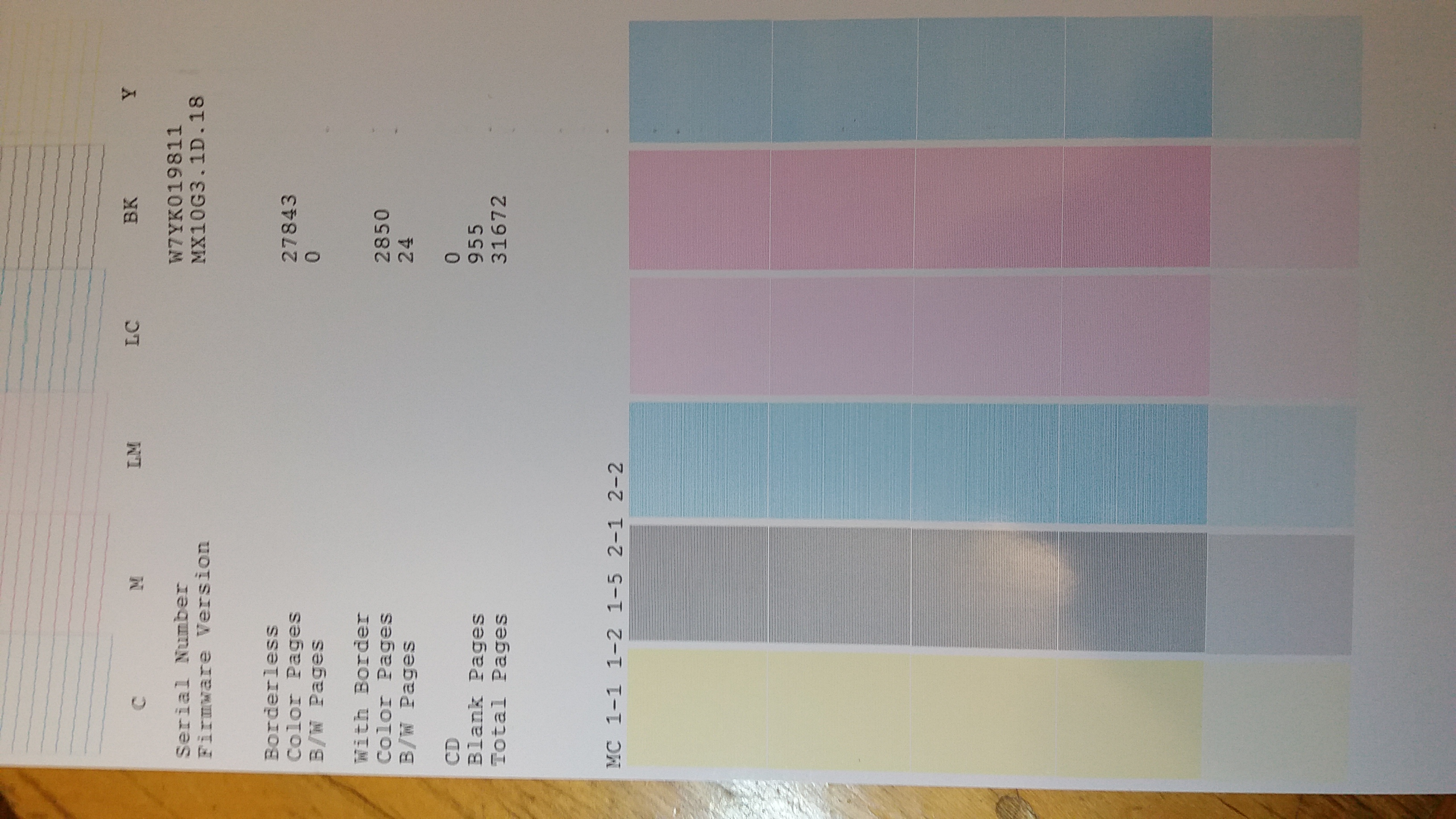

Тест прикрепляю.

|    Сообщение #4 Отправлено 06 сентября 2019 - 11:12   WWM
Просмотр сообщенияdstudio сказал:
Был грешен.
Ну все, вопрос решен.
Или залить правильно чернила, или пока попробовать убрать синего в настройках
