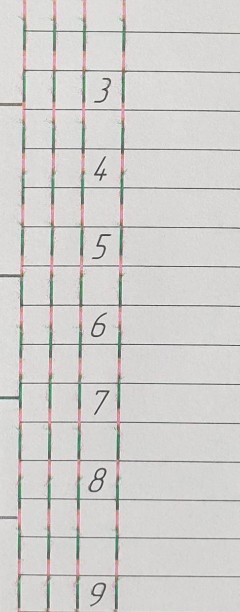

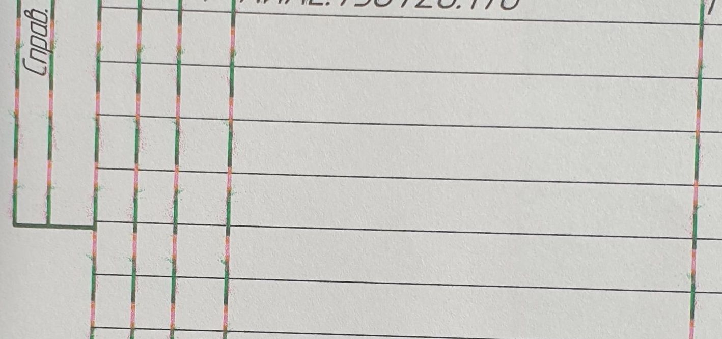

При печати стали появляться на вертикальных линиях хаотичные отростки. Сама печать при этом не искажалась. Потом ситуация ухудшилась.
На первом фото вообще непонятно откуда взялись линии. Помогите с диагностикой проблемы. В интернете подобных дефектов не описывают (или я не правильно описываю их внешний вид)

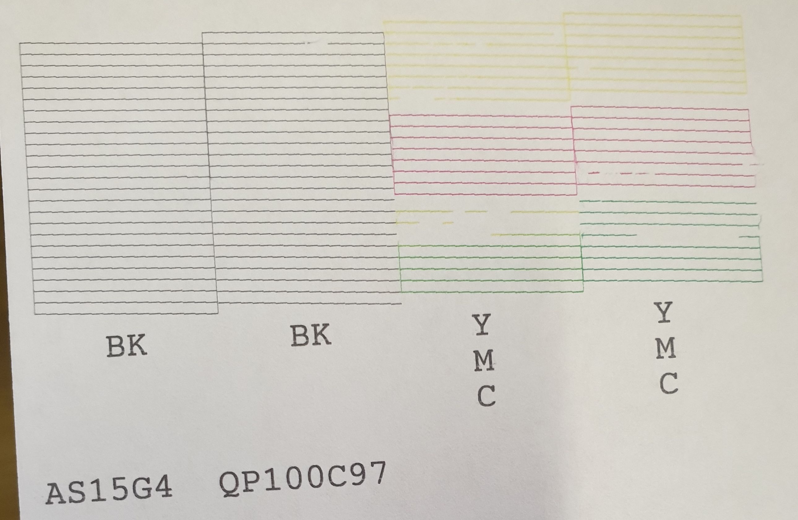

тест дюз/сопел отсканируйте

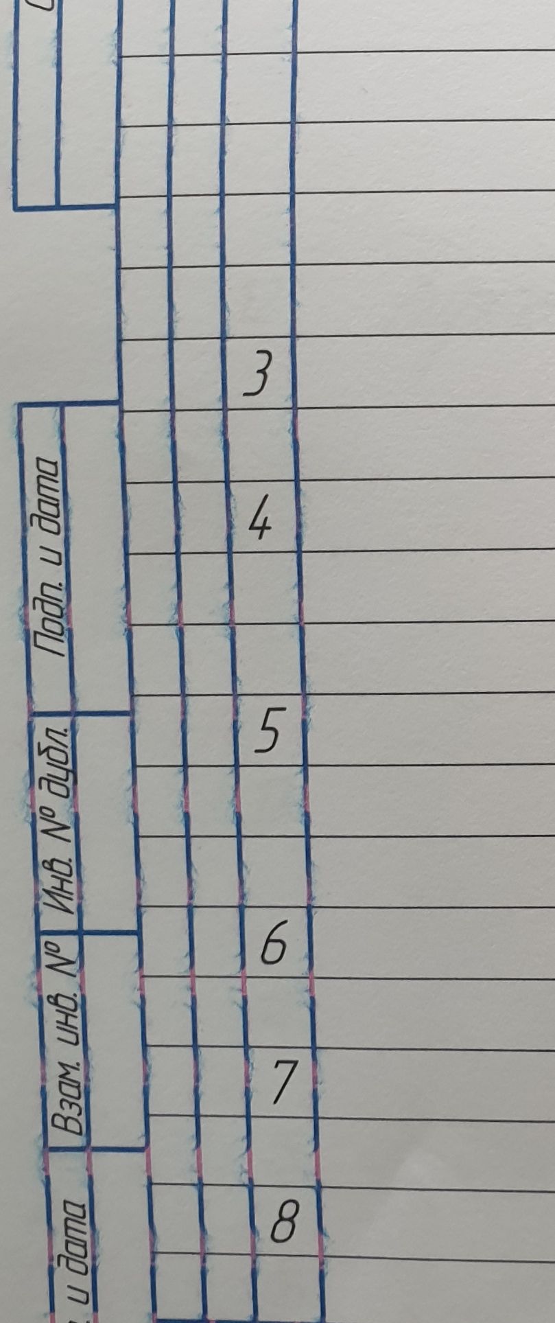

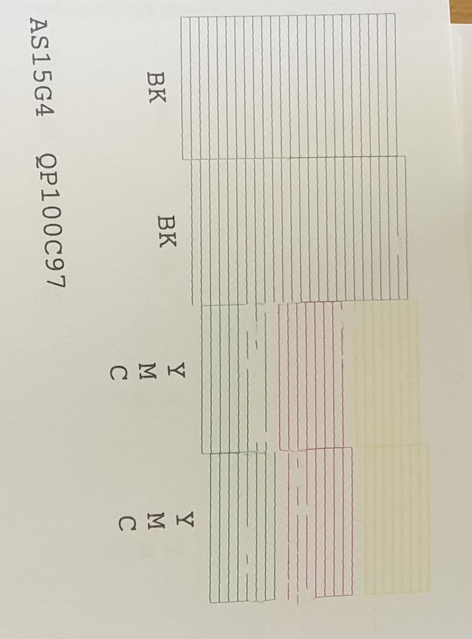

Ситуация ухудшилась. cyan стал зеленым. Фото 4 до прочистки дюз, фото 5 после прочистки. На прошлой неделе цвета были в норме. только были искажения.

|    Сообщение #4 Отправлено 02 сентября 2019 - 17:42   Anbel
mishgan_zp, для начала почистить подошву головы, ракель, парковку.
Просмотр сообщенияmishgan_zp сказал:
на этом ресурсе я три раз об этом говорил. этих дефектов пруд пруди.

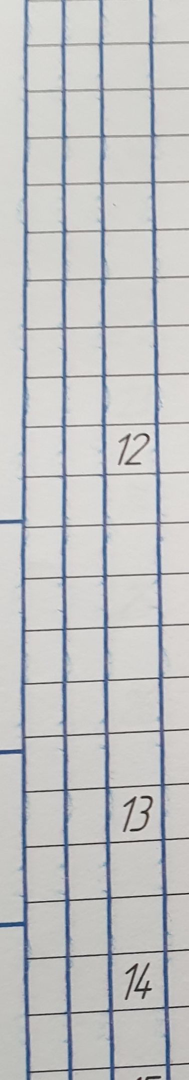

Я просто не знаю как называется этот дефект. Подскажите как называется или как корректно вбить его описание в поиске.
Головку снимали, на вид чистая, поверхность дюз блестит. Парковку протерли на всякий случай. После этих манипуляций дефекты не исчезли. (Вышеописанные манипуляции производились до обращения на форум). Просто не понятна физика появления данных дефектов. Головка ездит слева направо(или наоборот), а дефекты это непрерывные линии как будто оно знает в каком месте надо стрелять краской.
