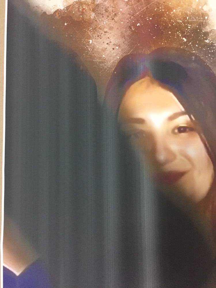

Имеется принтер canon ipf 670 с пробегом 230 кв м
Проблема такая: пропадает черный цвет (не матовый), при распечатке фото изображение очень тусклое.
Если в фотографии большая заполненность черного цвета: начинает полосить и пропадать цвет.
С тестом дюз все ОК (даже в сервисном режиме)
Проблема началась скорее всего после того, как из картриджа, перед очередной заправкой, начали литься чернила (не обильно, каплями).
После этого было принято решение о переходе на ПЗК. Но после перехода на ПЗК пропал черный цвет (проблему в пзк исключена, так как переставлял местами и ничего не менялось)
Жду чипы с алиэкспресса, наверное дело в них (уверен на 50%)
Либо возможно чернила не успевают заполнится в ПГ, но тут мои знания кончаются и я создал эту тему (подобных тем не нашел)
Помогите советом, думаю проблема в техническом плане, как прочистить или пробить? или может голова уже негодна?(хотя пробег маленький)

benben77, чипы тут не при чем, чипы конечно сбрасывают пару ошибок на этих плоттерах, но ТОЛЬКО оригинальные чипы с оригинальных картриджей. Наверное, у вас попал воздух в систему подачи чернил к ПГ и в ПГ, и там еще есть субтанки между ПГ и картриджами и на потоке чернила не успевают поступать. Кстати даже на ПЗК нужно следить за резинками в клапанах - они рано или поздно начинают течь.
Можно запустить процедуру заполнения новой печатающей головки на старой, по моему это делается через сервисное меню - заменить печатающую голову. А фактически ее не менять. Ну и прочистку основательную запустить через сервисный режим может поможет.
А чернила точно не меняли? И не перепутали (может матовый залили в фото черный)?

ForcerV (02 сентября 2019 - 15:28) писал:
Как называется настройка в сервисном режиме которая заставит принтер делать основательную прочистку?)
Чернила точно не меняли и не путали)
Чернила используем DCTEC
Чтобы выяснить и докопаться это надо ехать к этому принтеру, так как пропадает цвет из-за чипов у этого ТС, такого я еще не слышал...
Объснять не вижу смысла, пусть едет к официалам и они занимаются принтером.
Ехать к официалам не очень выгодно, так как они находятся в 1200 км от нас и везти туда принтер будет дороговато
Хотелось бы перед тем, как обратиться к местному мастеру, решить эту проблему самому. Потому что собираюсь брать 770 модель и имеет смысл покопаться в аппарате 670)
Осмотрел визуально канал подачи чернил BK - нет пузырьков или воздуха или издалека что-то напоминающее воздух. Может дело в голове или в дюзах(соплах)? Или может дело в игле на гнезде для ПЗК, она может забиться?
